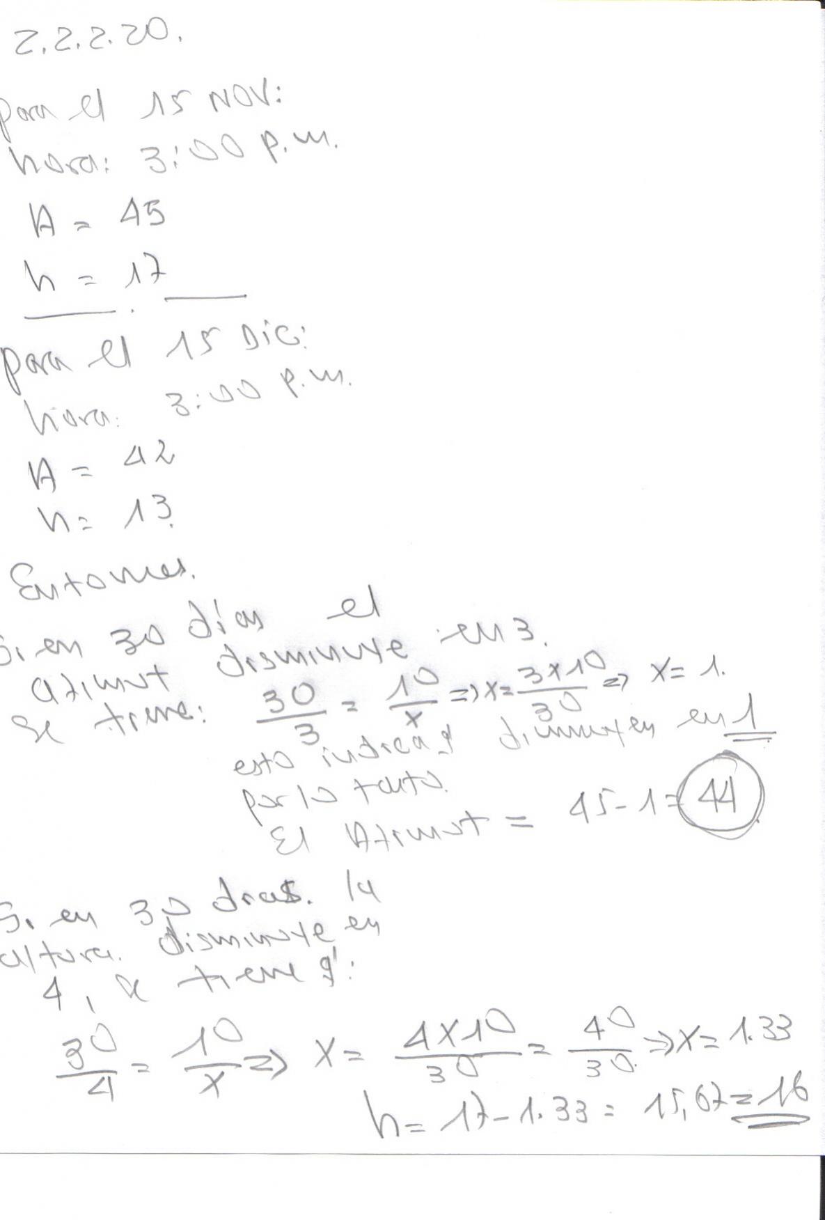

    2.2.2.20
    -has acertado solo con la h pero la A no esta bien,y eso por que el metodo utilizado no es correcto
    -tienes que averiguar para 25 de nov.Como lo haces?
    -sabes los datos de nov. y dec.
    -sabes que las medidas de las tablas estan tomadas en el dia 15 de
    cada mes
    -sabes que hasta 25 son 10 dias

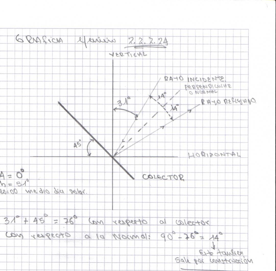

    Adjunto grafico ejercicio 2.2.2.24. Analizo que por construccion que este angulo vale 28°.

    No hay ningun archivo.La respuesta correcta es 76º.

    Respetado Donc:
    Gran saludo.
    Gracias por la respuesta.
    Sin embargo adjunto la grafica.
    La verdad me da verguenza molestar tanto, pero mi interes es aprender bien.
    Te ofrezco excusas si causa molestias.
    Te confieso que me saco algo de bronca este ejercicio. Pero creo que al fin esta bien desarollado.

    Te estas complicando demasiado,y ademas la altura solar es el angulo que lo hace el rayo con la horizontal no con la vertical como lo has dibujado tu.Y utilizando el teorema de los angulos adiacentes encuentras la solucion.
    2.2.2.20
    -las tablas estan medidas en el dia medio de cada mes(dia 15)-esta explicacion la encuentras en el libro en el Tomo I al principio(Sobre notaciones......)
    -una vez que has tomado los datos de los dos meses seguidos tienes que averiguar por dia que cantidad coresponde del azimut y altura solar y luego multiplicas por 10(que es la diferencia hasta el dia 25) y te da el azimut y la altura solar de este dia

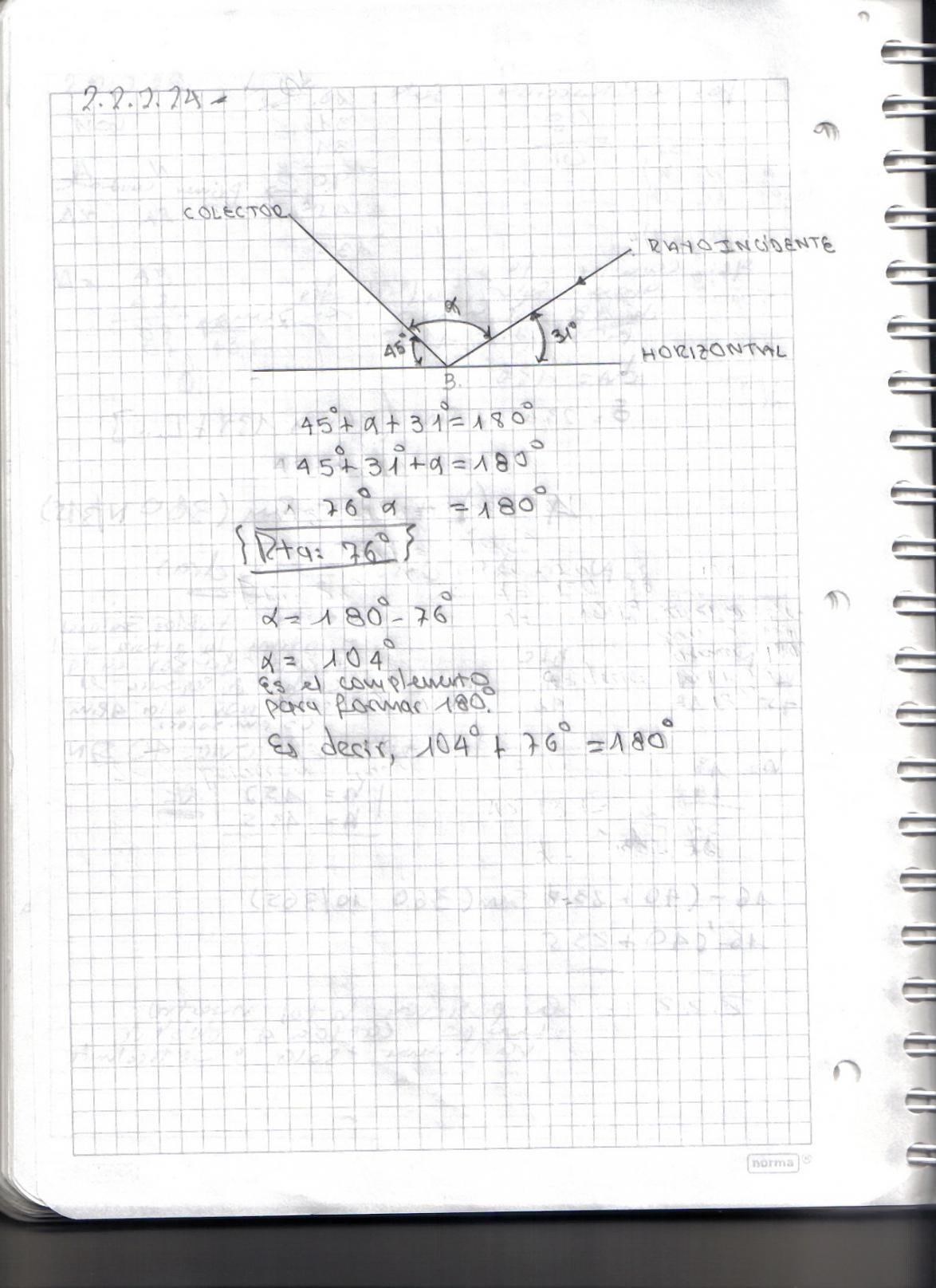

    Nuevamente envio ejercicios.
    Aprueban?
    Miniaturas adjuntadas Miniaturas adjuntadas VERIFICACION EJERCICIOS-2.2.2.20.jpg   VERIFICACION EJERCICIOS-2.2.2.24.jpg

    2.2.2.20
    -has acertado.esta bien

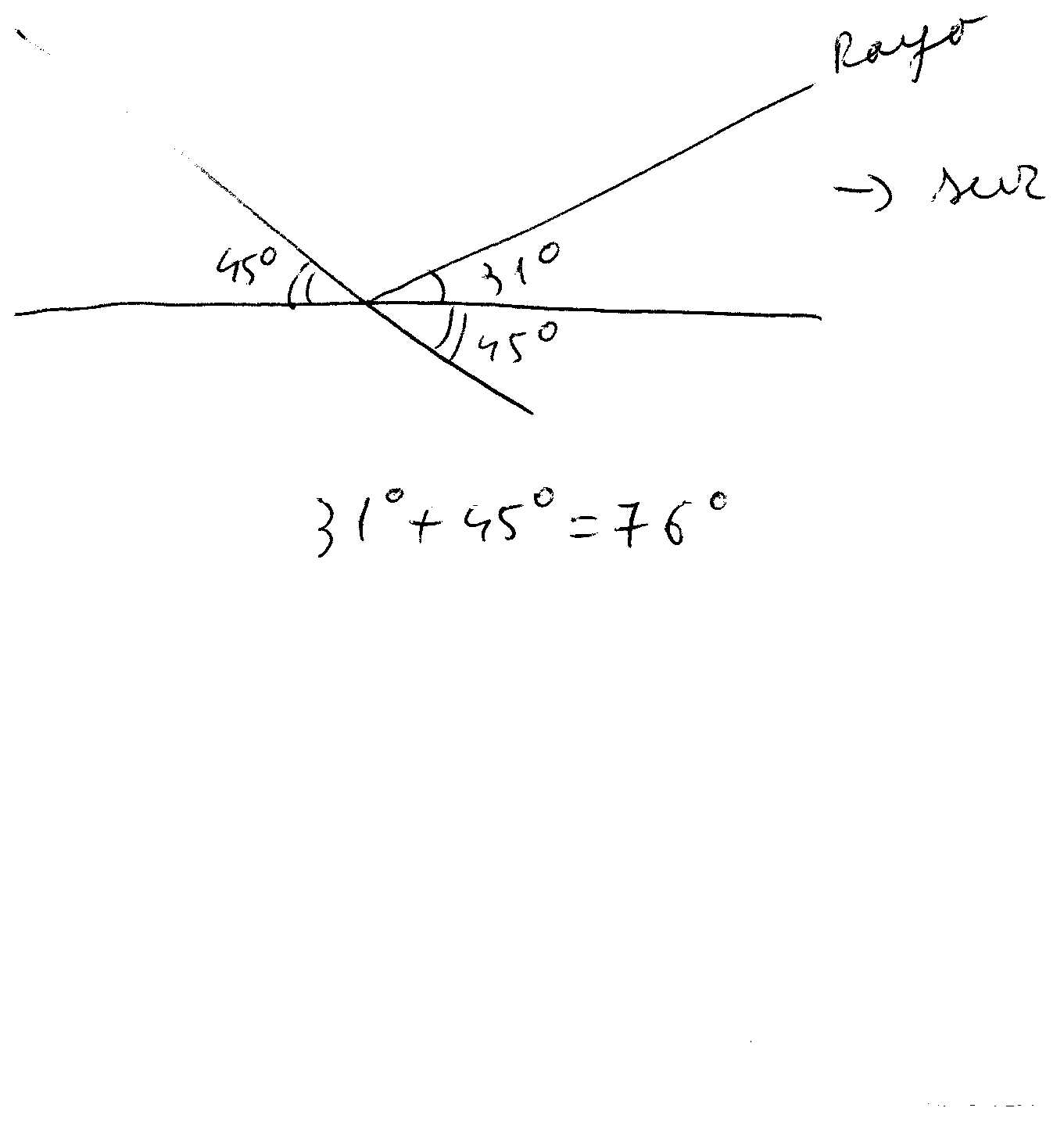

    2.2.2.24
    -mira mi archivo
    Miniaturas adjuntadas Miniaturas adjuntadas VERIFICACION EJERCICIOS-img024.jpg

    En mi ultima respuesta doble clic sobre la imagen de la miniatura de adjuntos y es el grafico para el problema 2.2.2.24.
