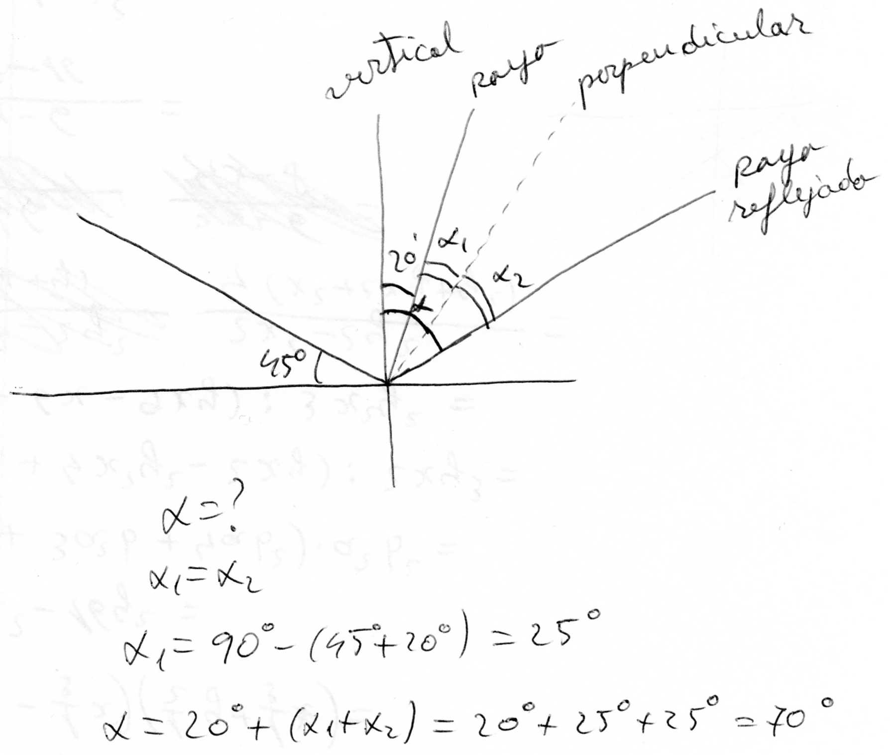

    hola a todos, me decidí por el curso de censolar, he hecho los ejercicios del tomo1 pero hay tres que no consigo deducir (por más que leo el libro no sé por donde cogerlos), si me pudieraís ayudar os lo agradeceria.
    1º un captador solar inclinado 45º recibe rayos solares que forman un angulo de 20º con respecto a la vertical¿que angulo con respecto a la vertical formaran los rayos reflejados en el espejo?
    sólo pongo este de los tres. el otro tb va de inclinaciones.

    Vamos a ver .
    Si el plano inclinado esta a 45º ,formará otro de 135º hasta la vertical.
    Quitale 20º y salen 115º...................

    Sabemos que el angulo que lo hace el rayo incidente con la perpendicular es igual con el angulo que lo hace el rayo reflejado con la perpendicular.
    Mira el archivo:
