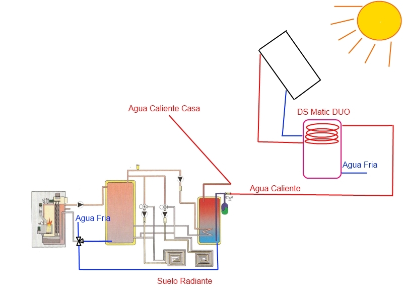

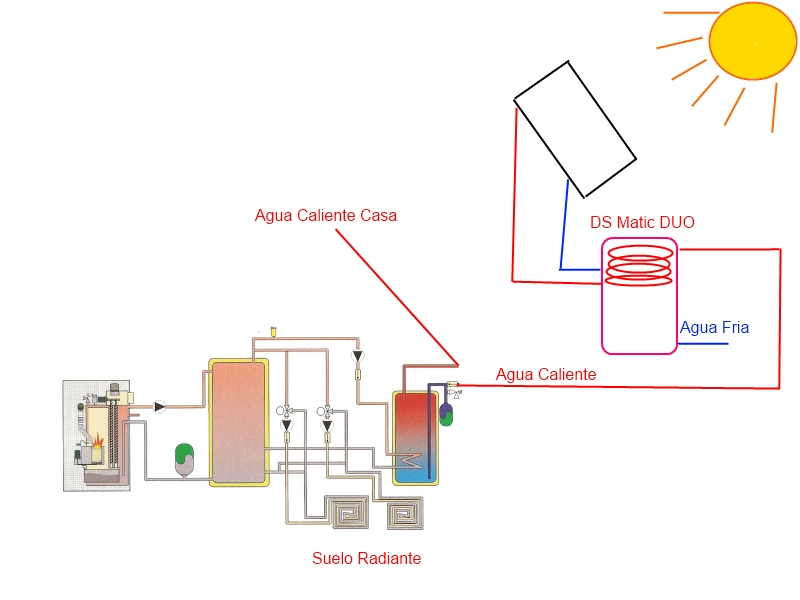

    Buenas tardes,
    Ya me he pasado por el almacen donde me han atendido como dios manda enseñandome en persona cada cosa y aclarandome las dudas que tenia en ese momento.
    Lo primero es que el que le va a suministrar el material le ha parecido raro lo del tema del tubo de 20 y usar un Oventrop F-130 para 120m de suelo radiante sobre todo por ser 2 plantas. Sobre todo porque el tubo de 20 hay que pedirlo bajo pedido pq apenas se usa.
    El me ha recomendado que pusiera 2 bombas, como se ha hablado aqui, una de 25/40 y otra de 25/60, me imagino que para las plantas baja y superior respectivamente.
    Lógicamente habría que añadir 2 válvulas (una para cada circuito), pudieran ser una ORKLI de 3 vias.
    La diferencia de precio mirando los PVP (que lógicamente cada instalador tiene su descuento) poniéndolo de una forma u otra son 350€ a mayores el sistema independizado, lo cual no es un gran sobrecoste sobre todo por el tema de tenerlas cada una con su zona y de esta forma no tenerla arrancada 24H (como seria en el otro caso).
    Es decir, que por ese precio creo que vamos a pensar a medio largo plazo y meterlo como dios manda (o como bien nos aconsejáis) y ponerlo independizado y con tubo de Ø16.
    El panel que seguramente esta en el presupuesto es el ULTRA TAKK PRO EPST30-2 que tiene una Resistividad térmica efectiva RλDä: 0,75 m2 K/W, comparado con el otro que ponía DONC el VARI-TAKK PRO 100-50 con una resistividad del 1,429 m2 K/W, no hay color.
    Sabiendo que en proyecto la constructora tiene que poner un aislamiento sobre el forjado de suelo placas de extruido de 4 cm de espesor y conductividad 0.035 w/m ºC, aquí Donc que nos indique si con el primero sobra o no.
    Dato a aportar, el forjado no toca tierra, tiene una cámara de aire debajo.
    Otra cosa, es que los colectores de inox de Schutz le pongamos cabezales de Orkli o de Schutz, la lógica indica que habría que poner de la casa, no? específicamente los que me ha enseñado de Schutz son cabezales eléctricos micro Nr 5001821.
    Por otro lado tenemos el tema del sistema de los paneles solares.
    Inicialmente iban a ir 2 colectores, pero luego le dije que solo 1 porque creía que nos sobraría.
    Por lo que nos puso en el presupuesto el Conjunto Solar DS-Matic DUO (Volumen acumulador 250L, sistemade vaciado DRAIN BACK). 1 panel. Model-->DS-matic 1.15 DUO L.
    La diferencia entre el 1.15 DUO L y el 1.25DUO L es el volumen del acumulador de 150L a 250L.
    Para que entendamos mejor como se esta diseñando la instalación pongo un dibujo.
    Es decir, el agua fria entra en el depósito del panel solar, este cuando llega al D.ACS si supera a la tara de 45º (por ejemplo) entra en ese depósito, por lo que no "tira" del DI.
    Sin embargo pensando en darle mayor rendimiento, sobre esos dias de poco gasto de ACS y con bastante sol.
    Si el D.ACS estuviera dentro del D.I, es decir un interacumulador (ya fuera al baño maria o por serpentin), por ejemplo el BT DUO de Domusa, siempre que el valor de consigna supere a la consigna entraría al D.ACS, con lo cual no solo tendria ese depósito acumulado agua caliente sino que le cederia al DI (es un intercambiador al fin y al cabo) e igual que sirve para acumular calor a través de la caldera, podria acumular a través del sistema del panel.
    Pongamos el caso de verano, esta apagada la caldera, y el sistema solar aporta calor al D.ACS y por tanto alD.I, cuando se tirara del D.ACS puede que le gastaramos, pero tendriamos acumulado calor en el DI y en el acumulador del panel, con lo que se calentaria y mantendria estable antes el agua.
    Pongamos el caso de verano, y pensemos en darle uso a ese excedente de calor (si no se usa se activa el DRAIN BACK) para calentar una piscina.
    Pongamos otros 2 casos, en epocas de primavera y otoño, esos dias soleados pero que ya viene el aire frio, según lo que he contado anteriormente podria estar el DI aprovechandose ligeramente del aporte del solar para mantener o mejorar el rendimiento al no tirar solo de la biomasa.
    Bueno, nose si he querido decir demasiado en este post y se entienda mal.
    Miniaturas adjuntadas Miniaturas adjuntadas Suelo radiante-ejemplo-sistema-solar-biomasa.jpg
