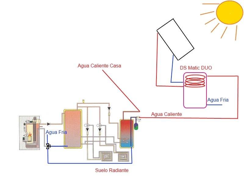

Para que entendamos mejor como se esta diseñando la instalación pongo un dibujo.
Archivo adjunto 12559
Es decir, el agua fria entra en el depósito del panel solar, este cuando llega al D.ACS si supera a la tara de 45º (por ejemplo) entra en ese depósito, por lo que no "tira" del DI.
Sin embargo pensando en darle mayor rendimiento, sobre esos dias de poco gasto de ACS y con bastante sol.
Si el D.ACS estuviera dentro del D.I, es decir un interacumulador (ya fuera al baño maria o por serpentin), por ejemplo el BT DUO de Domusa, siempre que el valor de consigna supere a la consigna entraría al D.ACS, con lo cual no solo tendria ese depósito acumulado agua caliente sino que le cederia al DI (es un intercambiador al fin y al cabo) e igual que sirve para acumular calor a través de la caldera, podria acumular a través del sistema del panel.
Pongamos el caso de verano, esta apagada la caldera, y el sistema solar aporta calor al D.ACS y por tanto alD.I, cuando se tirara del D.ACS puede que le gastaramos, pero tendriamos acumulado calor en el DI y en el acumulador del panel, con lo que se calentaria y mantendria estable antes el agua.
Pongamos el caso de verano, y pensemos en darle uso a ese excedente de calor (si no se usa se activa el DRAIN BACK) para calentar una piscina.
Pongamos otros 2 casos, en epocas de primavera y otoño, esos dias soleados pero que ya viene el aire frio, según lo que he contado anteriormente podria estar el DI aprovechandose ligeramente del aporte del solar para mantener o mejorar el rendimiento al no tirar solo de la biomasa.
