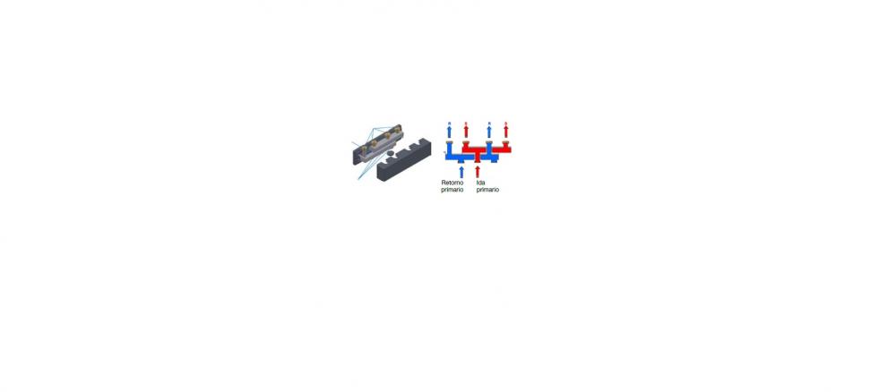

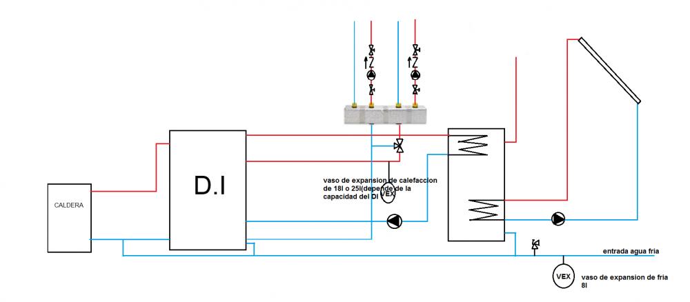

Para poner dos bombas es mejor poner un colector como este:
Archivo adjunto 12560
Y desde aqui sales con las dos bombas y sus dos retornos.Y,en la ida y el retorno del primario pones una valvula mezcladora de 3 vias.Asi, de esta manera,te ahoras una valvula.Tambien,para ahorar un poco,te pones dos bombas Wilo Yonos Pico, en vez del Grundfos Alpha 2L. Hacen lo mismo y son y mas baratas.

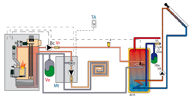

Ahora lo del solar.

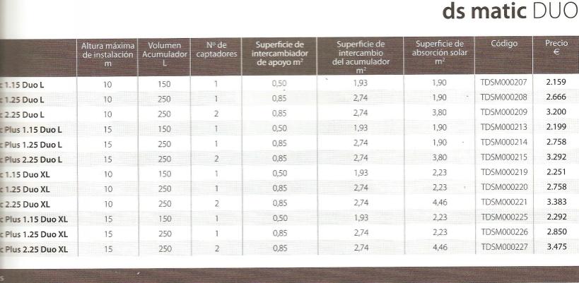

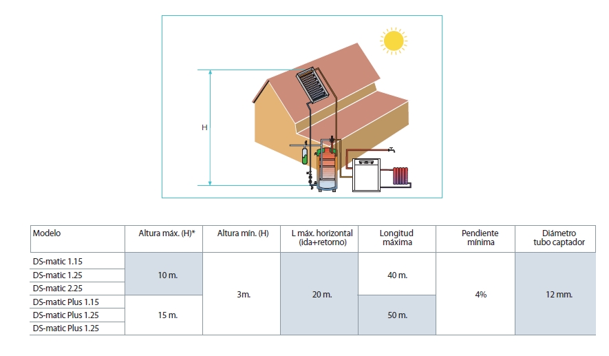

Espero que sepas que un drain-back necesita unas condiciones para que pueda trabajar correctamente.Las tuberias tienen que tener pendiente,tiene una longitud maxima de tuberia ida+retorno y una altura maxima.
Te pongo los datos de Domusa:
Archivo adjunto 12562

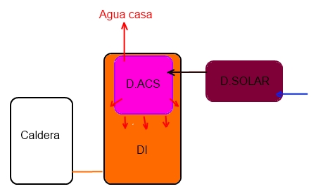

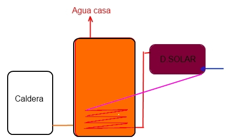

Segun te explicas querias poner un tank-in-tank en vez de otro deposito de ACS,es asi?
Se puede poner,habra que ver que capacidad tendria el deposito de ACS.
