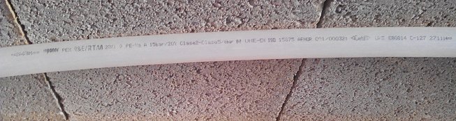

    Como en mi obra me gusta estar alli metido he ido mirando algunas cosas que no entiendo y espero que me expliqueis antes de sacar conclusiones.
    Por ejemplo, veamos la imagen
    Por si no se ve claramente os pongo lo que pone.
    ==2663M== uponor PEX Q&E/RTM 20X1,9 PE-Xa A 15bar/20ºC Clase2-Clase5/6bar UNE-EN ISO 15675 AENOR 001/000321 <Certif> UHE EB0814 C-127 271114==
    A mi lo que me mosquea es que ponga 20ºC, porque es el tubo de ACS y el de Calefaccion es igual. No entiendo el porque de que ponga 20ºC.

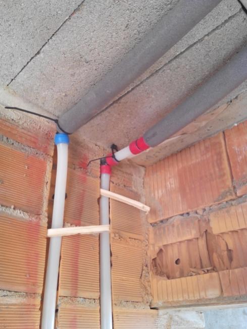

    Por otra parte, el tubo general de calefaccion debe estar forrado todo el?
    Entiendo que si, pero como solo lo veo en el techo..
    Y sería lógico pensar que por lo menos el de agua caliente de ACS tb deberia ir tapado? solo en el techo o todo el?
    Otra cosa, el aislante a lo largo de los tubos, la raja no seria mejor que mirase hacia abajo para asi ver si esta bien cerrado? o eso ya es hilar muy fino?
Nombre: Tubo Gneral Calefaccion.jpg
Visitas: 3601
Tamaño: 46,1 KB
    El tubo que te han puesto apto para instalaciones de ACS-clase 2, y para calefacción de radiadores-clase 5.
    Los tubos de calefacción deberían estar aislados con aislante de elastómero extruido de celula cerrada para calefacción tanto vistos como empotrados.
    Los tubos de ACS,vistos deberían estar aislados con aislante y empotrados deberían estar cubiertos con un macarron de color rojo-para ACS y de los tubos de fría con macarron azul.

    Entonces ese tubo vale? Se puede usar para suelo radiante?
    Y por otro lado realmente hay condensaciones si no se pone lo del macarron.
    Los albañiles ya me han tapado los tubos. Pero si es imprescindible les mando abrir
  7. #32
    donc está desconectado Forero
    ago 2008
    parla,madrid
    1.929
    Predeterminado Re: Suelo radiante
    El tubo para suelo radiante es distincto a el de suelo radiante.
    Si quieren ponerte tubo para ACS como tubo para suelo radiante,eso es una grand chapuza.
    El tubo de suelo radiante se ha puesto para agua fria y ACS,al reves no,aun asi no se deberian poner.La gente lo hace para ahorrarse tuberia y dinero.
    Imaginate que el agua viene a 10º,la fria en invierno,y la pared esta caliente por estar en una habitacion calefactada,crees que no habra condensacion?
    Yo he visto fontaneros que no han puesto el macarron en instalaciones de fontaneria y no se si han recibido reclamaciones despues.
    Tambien es verdad que en la instalacion con distribucion por el suelo,los 40-50cm desde el suelo hasta la toma no creo que habra mucha problema.Ademas,generalmente,en los baños y las cocinas se pone gres,y no pasara algo.
    Yo,los pongo siempre.Asi que, tu eliges.

    Ando espeso.
    Vamos a ver.
    Los tubos generales tanto de ACS como los de calefacción que van al armario de colectores son los que he enseñado en la imagen y he puesto su nomenclatura.
    El tubo de suelo radiante no esta puesto aun.
    Por tanto el tubo del circuito general que alimenta al colector (Armario con las boyas donde salen los ramales del suelo radiante) ha de ser diferente que el que puede ir de ACS?
    Las bajantes al lavabo, al bide, al inodoro, bajan desde el techo por la pared, sin poner en principio nada mas que cemento.
  9. #34
    ago 2008
    parla,madrid
    1.929
    Vale,ahora he entendido.
    Los generales de calefaccion,es decir,la tuberia que conecta el generador de calor,en tu caso la caldera o el DI(depende de la esquema que te van ha poner),con los armarios de suelo radiante pueden ser los mismos con los de ACS en tu caso.Tienes una tuberia que es vale para ACS y para calefaccion por radiadores.Asi que,no te preocupes,esta bien.
    Los bajantes siendo de plastico,en tu caso de pex,no condensaran.Pero para proteger la tuberia si los pondria.
    Ahora,en tu caso,que estan los tubos cubiertos,dejalos asi. No te preocupes.

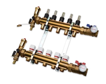

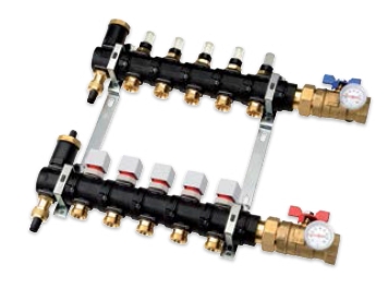

    Nombre:  colectores inox orkli.jpg
Visitas: 1828
Tamaño: 34,8 KBNombre:  colectores laton Orkli.jpg
Visitas: 2064
Tamaño: 45,2 KBNombre:  colectores plastico orkli.jpg
Visitas: 2902
Tamaño: 43,4 KBNombre:  colectores laton roth.jpg
Visitas: 1546
Tamaño: 21,6 KBNombre:  colectores plastico roth.jpg
Visitas: 2056
Tamaño: 17,4 KB
    Mira,te he puesto los colectores de cada fabricante.En mi opinion los de Orkli son mejores pero mas caros.
    Y,normal los de inox son los mejores,pero el precio es bastante alto.Los primeros 3 son de orkli.
