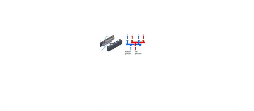

    Para poner dos bombas es mejor poner un colector como este:
    Y desde aqui sales con las dos bombas y sus dos retornos.Y,en la ida y el retorno del primario pones una valvula mezcladora de 3 vias.Asi, de esta manera,te ahoras una valvula.Tambien,para ahorar un poco,te pones dos bombas Wilo Yonos Pico, en vez del Grundfos Alpha 2L. Hacen lo mismo y son y mas baratas.

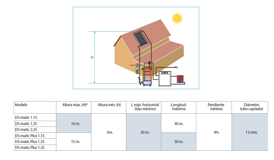

    Ahora lo del solar.
    Espero que sepas que un drain-back necesita unas condiciones para que pueda trabajar correctamente.Las tuberias tienen que tener pendiente,tiene una longitud maxima de tuberia ida+retorno y una altura maxima.
    Te pongo los datos de Domusa:

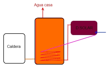

    En cuanto a la solar, si se cumples sus requisitos.
    Nose si has entendido mi planteamiento de usar la solar, para aparte del ACS de la casa, usarlo para calentar o mejorar la temperatura del DI, cuando ha excedente de calor y no se esta gastanto el agua del ACS.
    Nombre:  Sin título.jpg
Visitas: 1106
Tamaño: 26,8 KB
    Ejemplo con D.ACS al baño maria.

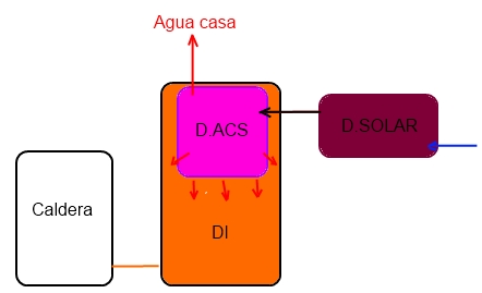

    Tal vez, para ese fin seria mejor usar un deposito interacumulador con varios serpentines, uno que venga del D.SOLAR en la parte inferior del depósito, de esta forma ademas de superficie de contacto, estaria en la zona donde si puede ceder mas calor (al estar con una temperatura inferior que la superior), que en la parte superior donde estaria el serpentin o deposito al baño maria
    Ejemplo de cesion de calor a través de serpentin.
    Nombre:  Sin título1.jpg
Visitas: 987
Tamaño: 30,9 KB

    Lo que tu quieres es,apoyar algo de calefaccion con solar,no?
    Bueno,en primer lugar,con 1 panel no haces nada.En los dias frios,no llegaras ha tener ACS solo con el solar,y en los dias templados,tendras ACS con solar pero no creo que te llegaria para calentar algo del agua de calefaccion.
    En segundo lugar, tu como solar tienes un drain-back y ese,por su nombre y funcionamiento,no tiene sobretemperaturas.Es decir,cuando la temperatura en el deposito llega a la consigna,la bomba para y el fluido caloportador baja del panel y estara reemplazado por aire.En un sistema forzado,aunque esto pasa y,todavia tengo sol,en el circuito tengo una valvula de 3 vias,que por culpa de la centralita me desviara el fluido caloportados hacia un serpentin de otro deposito,como por ejemplo puede ser un DI con serpentin para solar.
    En el drain-back,esta opcion no la tienes,ademas que la cantidad de fluido viene calculada para una cierta dimension de instalacion.Poniendo mas tuberias puede que el fluido no te llegara para todo.

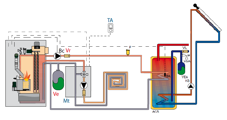

    Tu,como DI querias uno de estos,supongo:
    Nombre:  tank-in-tank.jpg
Visitas: 967
Tamaño: 16,7 KB
    Tenias el deposito de ACS,un serpentin solar y el DI para la calefaccion.Pero tu tienes un drain-back y el serpentin de este deposito no te vale.
    En la configuracion que pusiste tu con 3 depositos,el de drain-back,el DI y el ACS de consumo tienes que tener en cuenta que un panel tiene que calentar los 150l del drain-back mas el de ACS de consumo,que puede ser de 100l, para que tengas agua caliente.Algo que sera un poco complicado,ya que para unos 300l te hacen falta 2 paneles.

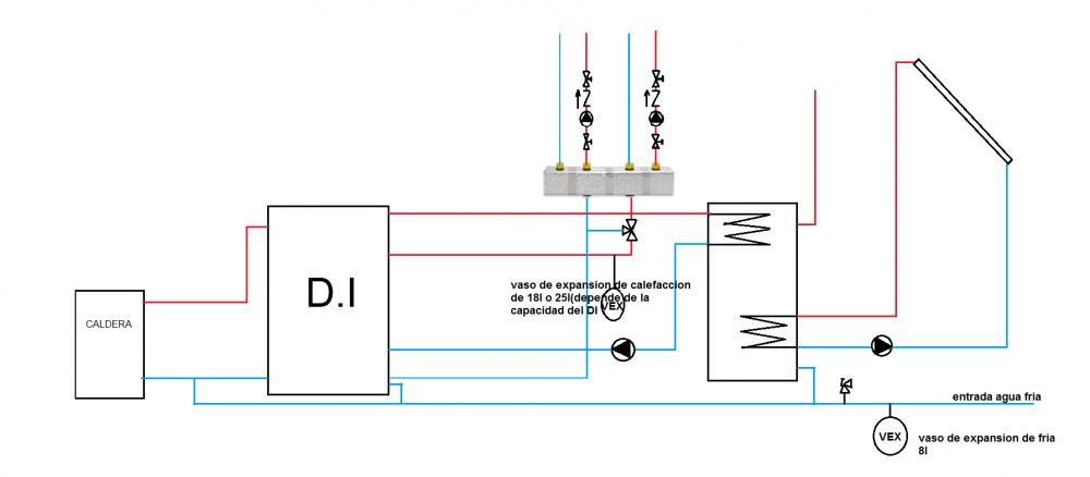

    Por otra parte, para mi y los que visiten este post si puedes hacer un esquema hidráulico de la mejor configuración de todo el sistema, se agradeceria.
    Una imagen vale mas que mil palabras.
    Si el Drain un back va a ser un problema para esta configuración y se puede quitar porq el sobrecalentamiento lo va a absorber el el DI se puede pensar en quitarlo y así ahorramos algo para poder destinarlo a otra cosa.

    4º Sistema con Interacumulador, es decir DI y dentro de ese depósito el ACS, alimentado tb por Ds Matic DUO.
    5º Sistema con Interacumulador, es decir DI y dentro de ese deposito directamente el DS Matic DUO (nose si existe algo en el mercado con ese sistema)
    Este último ejemplo vendria a ser algo como un DI con serpentin para solar, con D.ACS dentro tb, algo de este estilo.

    @Nexusmatrix,vamos a ver,como te he explicado con un solo panel no haras nada para apoyar el DI.
    Otra cosa,el kit este BIO M,no me gusta demasiado.Porque?Tiene una bomba que no lleva presion diferencial constante.Te lo explico:las bombas circuladoras eficientes tienen 3-4modalidades de trabajo.
    Una es con 3 velocidades,es decir es una bomba con velocidad variable,donde tu cambias la velocidad que quieres que trabaje la bomba.
    Otra es por presion diferencial variable,esta modalidad es viable para circuitos de calefaccion por radiadores.
    Otra es por presion diferencial constante,esta me vale para el suelo radiante.
    Y,hay otras bombas que ademas de todo de lo arriba tiene una modalidad que se llama Autoadapt-las Grundfos Alpha 2,o se llaman Dynamic Adapt-Wilo Stratos Pico.
    De todas estas modalidades lo mejor para el suelo radiante es presion diferencial constante y la funcion Autoadapt.
    La bomba que lleva el kit solo tiene presion diferencial variable y las 3 velocidades.Por eso no me gustan.No digo que no funcionaran,solo digo que no se ahorrara y funcionara tan bien como funciona con las otras modalidades que te dije.
    Lo bueno de este kit que puede funcionar con sonda exterior,y de esta manera la valvula de 3 vias enviara el agua a una temperatura que le coresponde a la temperatura exterior en ese momento.
    Lo de si DI o no,en mi opinion,creo que con combustible solido,madera o pellet,es una decision acertada.
    Es dificil hacer una comparacion para ver si el DI es acertado o no.Depende de caldera,del sistema de calefaccion empleado y del nivel de aislamiento de la casa.Puede que en algunos casos esta solucion valdria en otros casos no.En un sistema de suelo radiante,yo los pondria,por lo menos los aconsejaria,aunque la caldera modula.
    Ahora,con lo del solar.Como te he dicho si quieres apoyo, no haces nada con un panel.Ademas para ti,que no gastas mucha agua,con un deposito de 150l vas sobrado,aunque la familia crecera.
    Si no pones un DI,la solucion con el drain-back y,en el interior que tenga un serpentin para el apoyo de la caldera vas estar bien.
    Si pones el DI y no quieres apoyo,con el DI y el drain-back que tenga en el interior el serpentin para apoyo de caldera esta solucionado.
    Si pones el DI y sigues quieriendo apoyo a calefaccion,con el drain-back no lo solucionas.Necesitas pasarte a un forzado que te subira de presupuesto.

    Acabo de mirar el email y he visto que el esquema hidraulico seria este.
    Ese colector o distribuidor de donde salen los circuitos a las bombas como se llama? marca y modelo?
