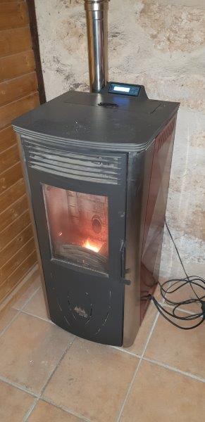

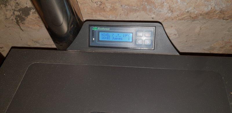

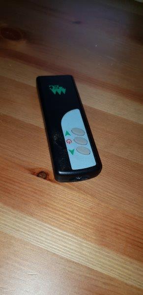

    Encendido Domotica-20181020_112909-1-.jpgEncendido Domotica-20181020_112919-1-.jpgEncendido Domotica-20181020_113047-1-.jpgPulsa en la imagen para verla en tamaño completo
Nombre: 20181020_113047 (1).jpg
Visitas: 227
Tamaño: 28,2 KB
    Hola
    una duda, ¿para esta estufa serviría el Broadlink? y otra duda... al ir a comprarla me ofrece un montón de cacharritos y no sé que es exactamente lo que necesito... solo el Broadlink y el cable de enchufarlo? el Mini y el resto que es?
    Muchas gracias

    Hola
    Muchas gracias
    Hola Bolowiki yo tengo la ecoforest hidrocooper encastrable II que utiliza el mismo mando y el display que muestras en la foto.
    en cuanto al broadlink yo uso el triangular , no necesita cable para enchufarlo a ningun sitio , lleva el de alimentacion, el funcionamiento es un repetidor de infrarojos que funciona por wifi y emite la señal de infrarojos del mando contolado por una aplicacion desde el movil, de tal manera que aprende del mando original y creas los botones encendido / apagado y los dos de subir bajar potencia , como en el mando original.
    Nombre:  41ktlj7leNL.jpg
Visitas: 2152
Tamaño: 20,7 KB
    si tienes dudas dos paginas atras en este mismo post tienes mas explicaciones que ya puse , si necesitas algo mas por aqui estaremos.

    Cita Iniciado por fcollell Ver mensaje
Visitas: 2152
Tamaño: 20,7 KB
    hola,
    solo otra duda, el Mini, que parece un cilindro negro, dicen que es lo mismo solo que solo funciona por infrarojos mientras que el triangular va por infrarojos y radio( o algo así)… por lo que si solo se va a usar para la estufa, con el pequeño valdría, no? más que nada porque es más barato, no por otra cosa ;-)
    Muchas gracias
    Hola Bolowiki , si es asi como comentas el triangular IR +RF y el mini solo IR , si que te serviria, ya comentaras como te va.
    Gracias, ya instalé el Mini y funciona bien, enciende, apaga y maneja la temperatura... así que perfecto. También he puesto una cámara delante de la estufa para ver si ha encendido aunque eso es mera curiosidad porque la estufa se pone en marcha y si finalmente no enciende los pellets por algún motivo, no hay nada que se pueda hacer en la distancia... hasta llegar, vaciar todo de pellets y volver a encender ;-)
    Gracias por todo.
