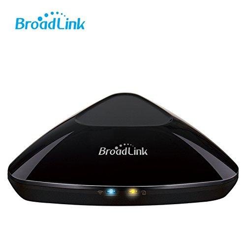

Buenas , he comprado el broadlink rm pro y no soy capaz de ver la temperaturA ambiente , aunque elija el mando a distancia de acc .Broadlink RM Pro RM03 2018 New Version RM Mini 3 Universal Intelligent IR+RF+Wifi Remote Controller For Ios Android Smart Home-in Home Automation Modules from Consumer Electronics on Aliexpress.com | Alibaba Group. Este es el que he comprado el triangular claro. A ver si alguien me puede dar una idea para conseguir ver la temperaturA ambiente.
Buenas , he hablado con el señor chino que le compre el broadlink y me ha dicho esto:::Hola
Para broadlink rm pro, ahora subir esta funcion, debido a algunos clientes, dijo esta temperatura es no muy correcto, así que ahora broadlink ingeniero es mejorarlo, y moverlo ahora, cuando la tecnología bien, tal vez lo añadiremos otra vez, observó por favor, gracias
Que opináis ????

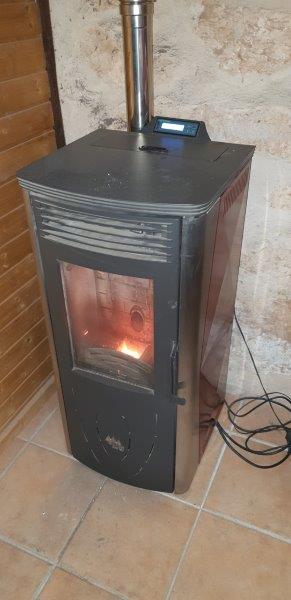

Hola
una duda, ¿para esta estufa serviría el Broadlink? y otra duda... al ir a comprarla me ofrece un montón de cacharritos y no sé que es exactamente lo que necesito... solo el Broadlink y el cable de enchufarlo? el Mini y el resto que es?

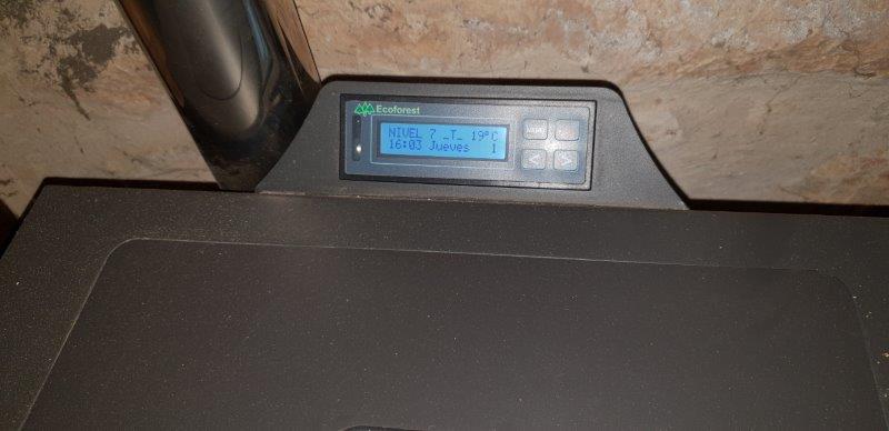

Hola Bolowiki yo tengo la ecoforest hidrocooper encastrable II que utiliza el mismo mando y el display que muestras en la foto.
en cuanto al broadlink yo uso el triangular , no necesita cable para enchufarlo a ningun sitio , lleva el de alimentacion, el funcionamiento es un repetidor de infrarojos que funciona por wifi y emite la señal de infrarojos del mando contolado por una aplicacion desde el movil, de tal manera que aprende del mando original y creas los botones encendido / apagado y los dos de subir bajar potencia , como en el mando original.
Archivo adjunto 19200
si tienes dudas dos paginas atras en este mismo post tienes mas explicaciones que ya puse , si necesitas algo mas por aqui estaremos.
hola,
solo otra duda, el Mini, que parece un cilindro negro, dicen que es lo mismo solo que solo funciona por infrarojos mientras que el triangular va por infrarojos y radio( o algo así)… por lo que si solo se va a usar para la estufa, con el pequeño valdría, no? más que nada porque es más barato, no por otra cosa ;-)
Muchas gracias
Gracias, ya instalé el Mini y funciona bien, enciende, apaga y maneja la temperatura... así que perfecto. También he puesto una cámara delante de la estufa para ver si ha encendido aunque eso es mera curiosidad porque la estufa se pone en marcha y si finalmente no enciende los pellets por algún motivo, no hay nada que se pueda hacer en la distancia... hasta llegar, vaciar todo de pellets y volver a encender ;-)

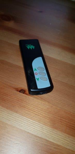

Hola reabro este hilo aunque veo que antiguo... mi estufa es aun mas antigua que todo esto y no dispone de la pantalla electronica ni de mando a distancia aunque leo que el compañero fjanula a encontrado una solucion me parece un poco engorrosa encenderla todos los dias antes de salir de casa y apagarla para luego encenderla desde el enchufe, tengo un broadlink que uso para encender la tele y me iria de perlas pero no tengo el mando ni la estufa tiene el modulo para usar el mando au que cuando lo compre creo que se le podia acoplar uno pero estoy hablando de la era de los dinosaurios casi... jooo que complicado manejar esto desde la distancia

Por si fuera de interes mi experiencia, para los equipos dotados de mando infrarrojos funciona el broadlink redondo, para que mida la temperatura ambiente tiene que ser el modelo moderno y la sonda esta en el cable de conexion usb que es especial. Para las estufas con mando radiofrecuencia 433 Mhz, placa Tiemme estufas Lasian etc, hay que usar el triangular y lo mismo 6 segundos, para comprobar si ha encendido la estufa usar el enchufe broadlink sp con medidor de potencia, si está apagada medirá menos de 5watios, en el encendido mas de 200w, y estabilizada según la potencia menos de 100watios si no es hidroestufa o canalizable
