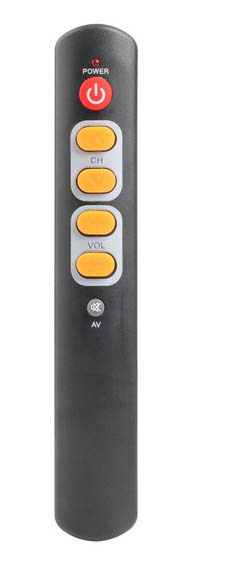

    Como ampliación de mi comentario anterior indicar que si sugería el empleo del Broadlink redondo(solo IR), frente al triangular IR+RF 433 Mhz era solo por precio ya que vale la mitad.
    Si se quiere conservar el mando a distancia original de infrarrojos se puede utilizar un mando a distancia universal de seis botones de infrarrojos cuyo coste es inferior a 5 euros en Aliexpress. Si por el contrario se quiere conservar el radiofrecuencia de Tiemme el mando a distancia de garage copiador tiene que ser compatible con el encoder H12Te que es el que lleva y lógicamente no se puede cambiar la clave

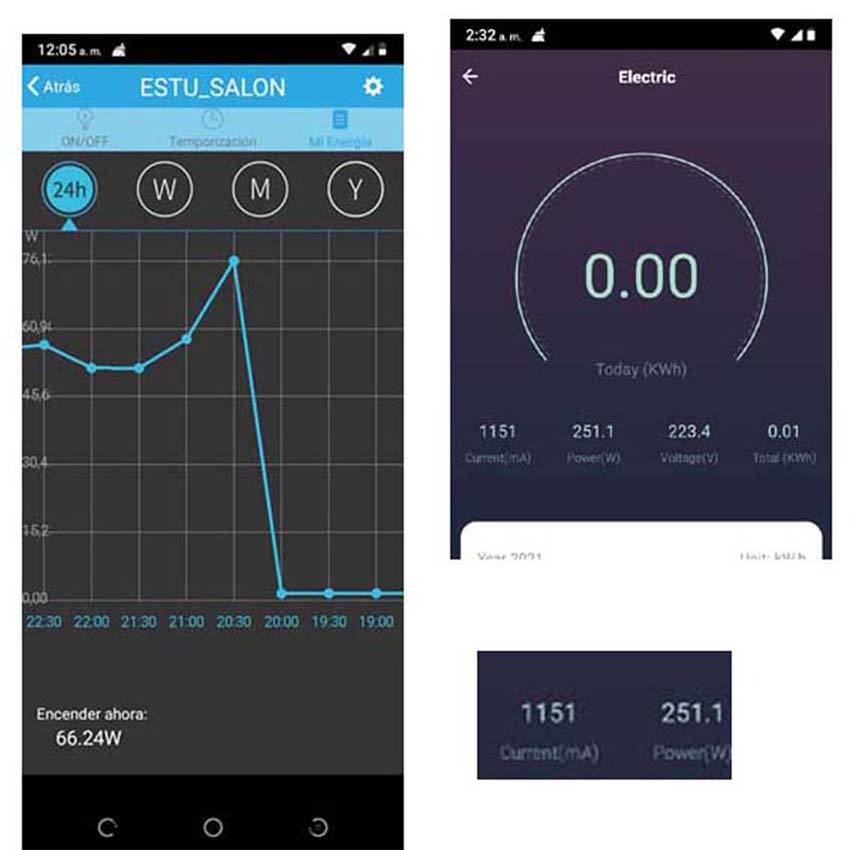

    Como indicaba en mi primer mensaje para conmprobar que la estufa ha encendido utilizo el enchufe inteligente sp3s de broadlink que tiene medidor de potencia, los nuevos sp4 no tienen esa opciòn por lo que no sirven, no obstante los enchufes genéricos con medidor de potencia que utilizan la aplicación tuya o smartlife fucionan perfectamente y tienen un coste de 8 euros en Aliespress, envío dos pantallazos una del broadlink en funcioanmiento la estufa 67 w, si se observa la grafica de potencia se puede observar que la he encendido sobre las 20.30 y otro del generico encendiendo 251 wat. La resistencia de encendedido de esta estufa es de 200w
    Por otra parte la aplicacion Micronova remote control convierte un smartphone con emisor de infrarrojos en un mando a distancia de micronova
    Miniaturas adjuntadas Miniaturas adjuntadas Encendido Domotica-pantallazo2.jpg

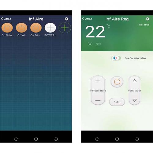

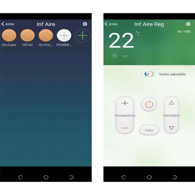

    Tengo un aire acondicionado Fujitsu en la misma habitación y utilizo el mando para controlar este equipo con el broadlink mini. Unas consideraciones previas los equipos inverter significa que su potencia no es fija, en este equipo concreto la potencia eléctrica nominal es de 1000w, siendo la mínima de unos 600 y la máxima powerfull de unos 1500. Lo que implica que si la temperatura de la habitación es de 28ºC y ponemos 24 el equipo funciona a menor potencia que si ponemos 16.
    2º.-Cuando pulsamos encender no sólo manda la función encender sino otros comandos como temperatura, si es calor o frío, velocidad del ventilador etc
    3º Durante el emparejamiento Broadlink graba no sólo el código si no también la duración por lo que en este caso no es necesario tener pulsado 6 segundos.
    Utilizo dos emparejamientos distintos uno igual que en la estufa encender calefacción 28ºC, encender frío 16ºC, powerfull y apagar
    Como he grabado encender siempre que pulse encender va a encender, es decir nunca se va a apagar, lo mismo apagar nunca se va a encender. Por lo que cuando quiero encender el equipo pulso varias veces para garantizarme que el equipo responde, lo mismo para apagar no sucede lo mismo con powerfull.
    El otro emparejamiento que utilizo es el del aire acondicionado para cambiar la temperatura, que no funciona para todos los equipos.
    Modus operandi primero utilizo el primer emparejamiento el encender equipo pulsando varias veces, y a continuación el del aire que si está encendido solo hago variar la temperatura y si lo quiero dejar en 25 cambio varias veces de 25 a 26, y si está apagado en el mando le doy a encender y lo mismo.

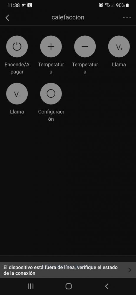

    Predeterminado Re: Encendido Domotica
    si que infrarojos y el mismo pulsador sirve para apagar y encender
    asi esta configuradoEncendido Domotica-screenshot_20211204-113855_broadlink.jpg

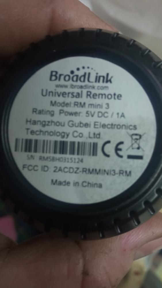

    La foto que envías me supongo que será la configuración de la app de broadlink, confirmamelo por favor.
    Si el mando es de infrarrojos y te ha funcionado con subir y bajar de temperatura te debería funcionar con encendido y apagado y con la potencia de la llama y configuración, porque todos estos pulsadores utilizan la misma frecuencia de infrarrojos, otra cosa es el tiempo de emisión del infrarrojos que es distinto en encendido y apagado que en subir y bajar temperatura y potencia.
    Te va a funcionar igual el rm pro que el rm mini, ya que lo que las diferencias es que el pro es de infrarrojos y de RF 433Mhz y el rm mini solo de infrarrojos, y la diferencia de precios es grande.
    Yo sólo tengo el rm mini 3, que es el que uso me supongo que funcionará lo mismo con el rm mini 4 pero no lo he probado, si optas al rm mini 4, que sepas que le puedes utilizar la sonda de temperatura hts2 que va en el mismo cable usb de alimentación(sustitución del cable usb de alimentación por uno con sonda), y puedes ver la temperatura de donde esté ubicado el rm mini 4.
    Tiempo de emisión de infrrrojos del broadlink:
    El tiempo de emisión de infrarrojos se fija en el emparejamiento de cada botón del mando de infrarrojos de la estufa, ya que no aparece que se ha emparejado hasta que sueltas el botón.
    Forma de hacerlo, cuando en la aplicación aparece operar remoto, esperando aprendizaje para el boton, el tiempo que mantienes pulsado el mando de infrarrojos es aproximadamente igual al que luego con posterioridad vas a ver que transmite el broadlink, cuando está trasmitiendo el broadlink, se enciende en el rm 3 un led azul. En otras palabras si pulsas 1 seg el mando de infrarrojos en el emparejamiento luego el broadlink emitirá 1 seg, si pulsas 6 seg emitirá 6 seg, tiene un límite de unos 2o seg que si no sueltas te va a dar un time out.
    Sino me he explicado bien dimelo y te lo intento explicar de otra forma.
    Con esto vas a lograr que el broadlink haga lo mismo que el mando de infrarrojos, pero no vas a saber si la app ha funcionado correctamente, te puede pasar que aún cuando tengas buena señal de wifi y la app de broadlink se abra sin problemas y se conecte sin problemas, cuando pulsas un botón por ejemplo el encendido apagado te da señal débil, y unas veces ejecuta el comando y otras no, con lo cual si ha encendido y le vuelves a pulsar la apagas y sino la enciendes.
    Para evitar ese problema y confirmar que ha encendido es por lo que yo uso un enchufe wifi con medidor de potencia, con lo cual no tengo ninguna duda.
    Si quisieras ver el display de la caldera y optases por una cámara wifi barata de 15 euros, el problema lo vas a tener que al estar muy cerca no tienes la distancia focal adecuada y lo vas a ver borroso, esto lo puedes solucionar de una forma chapucera pero barata poniéndole una lupa delante pegada a la camara, pegada me refiero a muy cerca no que la pegues físucamente.

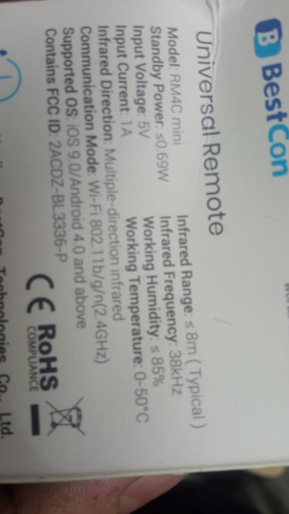

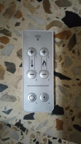

    te paso sus características y el mandoEncendido Domotica-img-20211205-wa0007.jpgEncendido Domotica-img-20211205-wa0008.jpgEncendido Domotica-img-20211205-wa0009.jpg

    Puede ser que no hayas seleccionado bien el remoto vamos por por pasos
    Añadir remoto
    Seleccionar definido por el usuario
    Sort in order
    Creado con exito
    Guardar
    Pulsas en el icono creado
    Aprender uno
    Y empaarejas.
    Si no has elegido definido por el usuario y es uno que solo necesita un segundo pues te va a dar un segundo dime el resultado
