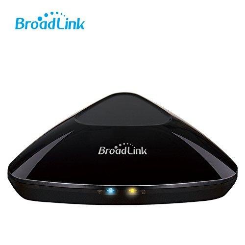

    Hola ,
    Me funciona bien , el único inconveniente que tiene es que no sabes si la caldera recibió bien la orden que se le envió, en mi caso coloque una cámara de vigilancia que cuando enciende la caldera como cambia la luminosidad puedo saber si se encendió o apago , dependiendo de lo que enviara.
    El Broadlink RM Pro esta a 2m de la caldera, el receptor infrarrojo de la caldera esta en el display.
    En cuanto a la App esta en Play Store y se llama e-Control , es fácil de crear los menús que necesites , te recomiendo que utilices el del aire acondicionado , ya que lleva un termómetro interno que te da temperatura de la habitación. la App la puedes descargar en Play Store aun que no tengas el Broadlink RM Pro
