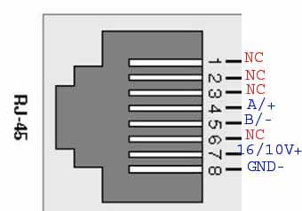

    Yo no tengo el 4Heat lite, pero lo normal es que si en el módulo va un conector rj45 a la placa vaya un rj45, el cable que venía con el módulo ¿terminaba en dos rj45 o en un rj11 y un rj45?.
    Efectivamente de todos los pines el rj45 sólo utiliza 4 los señalados en azul los señalados en rojo NC(No connected) no están conectados, por lo que la configuración para el 4Heat lite sería alimentación del módulo mediante usb, y conexión con el cable rj45 a la placa conector negro y al módulo, mira si los pines del cable rj45 que vienen con el módulo 4heat lite en el cable coinciden con el de la figura.
    Nombre:  conector rj45.jpg

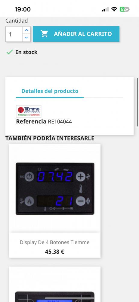

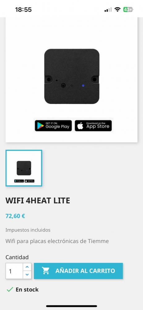

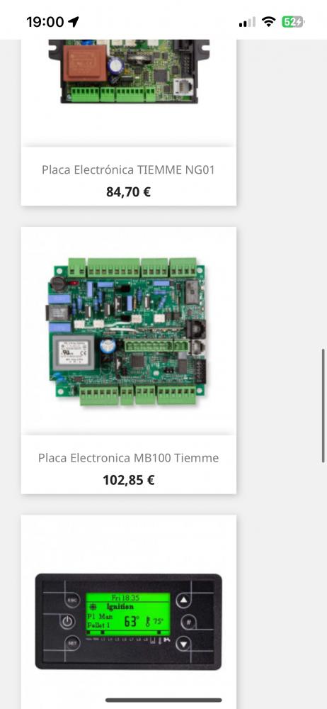

    Buenas, Estoy en la zona de Marugan, Segovia, el mando a distancia le pregunté al vendedor y me dijo que antes si venía pero que dejaron de suministrarlo porque no tenía alcance y que no tenían más que quejas del mando así que dejaron de suministrarlo pero que si quiero uno cuando pase que me busca uno y me lo da, así que cuando pase por allí se lo pediré por probar a ver… total… si el Little venía con un cable solo con terminales rj45 pero el cable era plano de 4 vías, y no recuerdo la conexión pero puede que fuera como el plano, aunque no hacía falta alimentación aux y eso ya me despista…. Funcionaba igual con fuente de alimentación que sin ella….si recuerdo que eran 2 y 2 hilos con un pin libre enmedio, pero no sé si más para allá o para acá… tendría que recuperarlo para volver q probarlo todo, cuando pulso el símbolo sale un círculo rojo dando vueltas y al poquito un aspa roja y nada, se queda como al principio…. Lo raro es eso, puedo ver histórico de temperatura de humos, subir y bajar pontecia y temperatura… pero crono termostato y encender y apagar nada, hasta me confirmó que solo funcione el crono y con eso voy encendiendo y apagando pero nada, no tiene nada más te ver con algo que tenga que activar en la estufa rollo standbye o algo así
    No?
    Y lo que no entiendo es que según la página de respuestos estufas para mi placa y botonera es el litle….. pero les he llamado y me dicen que no saben decirme…. Te juro que cada vez entiendo menos…
    https://censat.repuestosestufas.com/...heat-lite.html

    Hay cosas que son indiscutibles y otras no tanto, el que un test de embarazo dé debilmente positivo, no significa que la mujer esté debilmente embarazada la mujer está embarazada o no está embarazada.
    Que la electrónica de tu placa lleva un display Tiemme CP110 y que la placa de tu estufa probablemente es la MB100 de Tiemme en un 99%, si las fotos que has enviado son de tu estufa no es discutible.
    Que todas las estufas Goya 27 lleven la electrónica Tiemme es otra cosa porque el fabricante ha podido decidir cambiar de electrónica y en las nuevas poner Micronova.
    Las respuestas que os han dado son de libro.
    Los vendedores son conscientes de los grandes problemas que están dando los módulos 4Heat y 4heat lite.
    Pregunta a Ferlux es compatible el 4heat litle respuesta nosotros vendemos el 4heat, y solo el 4heat que vendemos nosotros es compatible con nuestras estufas, lo cual en parte es cierto porque no valen los que utilizan otras aplicaciones por ejemplo Lasian.
    Pregunta a Censat, lo mismo sóolo garantizamos que sean compatibles con las nuestras las Eider.
    Estamos en un foro Bronpi si preguntaís a Brompi la respuestas normal sería, sólo garantizamos su compatibilidad con los módulos por nosotros suministrados e incluso podrían añadir y para que no tener ningún tipo de problema en su instalación, sólo garantizamos su correcto funcionamiento si es instalado por nuestro SAT, estoy seguro que por ejemplo bronpi para sus estufas que utilizan electrónica Tiemme te garantiza su funcionamiento por me supongo unos 200 euros el módulo y otros 200 la visita del técnico, o sea por unos 400 euros las estufas Bronpi pueden tener el modulo 4heat en funcionamiento..
    El que preguntó a Ferlux, según dice compró varios y todos los ha devuelto, tu llevas comprado varios y al menos el de Leroy ya lo has devuelto, y pensabas comprar otro a Censat y si no te funcionaba lo devolvías.
    ¿Con estos problemas de devoluciones que están teniendo los vendedores, por causas ajenas a ellos creeis que tienen interés en vender este producto si admite devoluciones gratuitas?

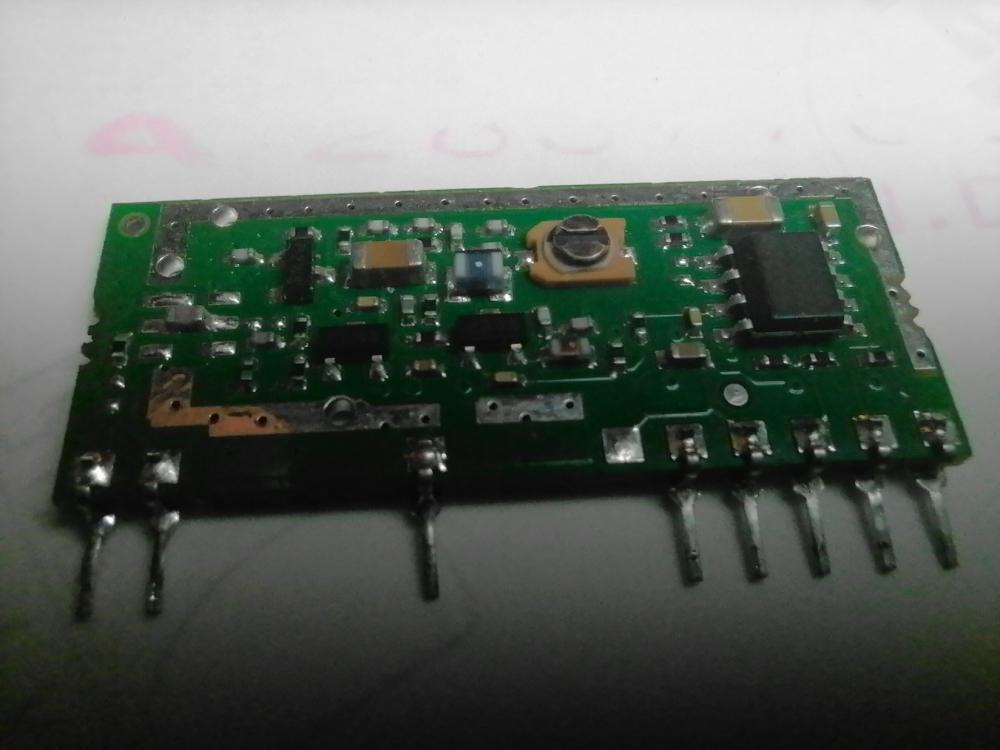

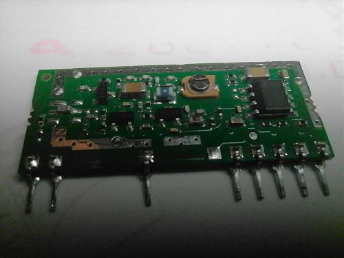

    El mando a distancia te tiene que funcionar en un 99% y si funciona el mando a distancia con una solución muy rudimentaria pero que funciona al 100% y usando la app tuya/smartlife. lo vas poder hacer con la ventaja añadida que el mando te va a funcionar en toda tu casa, con un coste total transporte desde china a tu casa e iva incluido inferior a los 40 euros.
    En otras palabras cuando pruebes el mando y te funcione me lo dices no lo compres excepto que te sobre el dinero y te indico la solución.

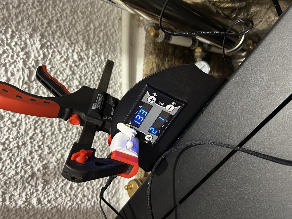

    Jejej por lo Pronto se me ha ocurrido esto y ya puedo Encender y apagar en remoto cl el finger boot, y con el enchufe zigbee con medidor de consumo como me dijistes veo si está funcionando o no…. De momento es un apaño… y lo
    Puedo hacer desde donde quiera por que es zigbee y con la wifi me va….

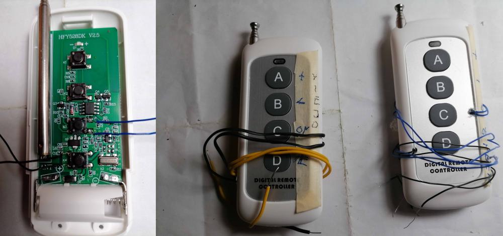

    Si pensaba que mi propuesta si te funciona el mando a distancia que yo creo que si te va a funcionar era rudimentaria, primitiva y burda en comparación con la tuya es una delicatesen.
    Los equipos necesarios son dos mandos a distancias copiadores, como ves grandes y potentes y que permiten copiar el mando original Tiemme.
    https://es.aliexpress.com/item/1005004913089623.html
    Un modulo de dos reles libres de tensión, yo seleccionaría que la alimentación fuese 85-250 vol, aunque no lo uses nunca porque lo alimentes por usb.
    https://es.aliexpress.com/item/1005007825913389.html
    Preparación:
    Copia en uno de los mandos el mando Tiemme, 5 euros en lugar de 60 y devuelves el original.
    El otro mando lo abres y en dos pulsadores de los cuatro le pones dos cables en cada uno, es decir cuando unas los cables debe de hacer lo mismo que si pulsas el mando si tienes dudas te mando una foto.
    En uno de los botones grabas encender en el otro apagar.
    Conectas los dos cables de uno de los botones a uno de los reles del módulo wifi, seleccionando NO y Com, lo mismo con los dos otros cables pero al otro rele.
    Cargas en la app tuya el módulo, y en una parte donde creo que dice idling le pones 6 segundos.
    Funcionamiento cuando en la app le das on cierra el rele ON y te transmite encendido por 6 segundos y para de transmitir, lo mismo cuando le das OFF.
    Si compras el mando a distancia para el módulo, entonces compra otro copiador de mandos.
    En este tercer mando copias el encendido y apagado del mando Tiemme y el encendido y apagado del mando a distancia del módulo.
    Que sucede que cuando pulsas durante 6 segundos los botones del mando Tiemme la señal se la estás enviando directamente a la placa Tiemme, cuando pulsas los botones del mando del módulo no tienes que pulsar 6 segundos, pues el recorrido es mando, modulo, placa.
    Por cierto te he mandado un mensaje privado no se si lo has visto.

    Esta es la modificación que hay que hacer al mando y como quedan según emplees unos cables más finos o más gruesos
