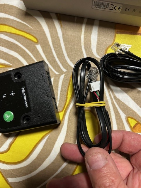

    Predeterminado Re: Módulo Wifi-2 para control remoto no da wifi
    Que va, no tiene mando distancia, me ha llegado hoy un módulo de Robinwood que básicamente es el de Tiemme que han copiado y pegado una aplicación con su nombre, y el caso es que si he conseguido conectarla con la estufa y me lee bien, temperaturas potencias y demás, pero no es capaz de interactuar con ella para encenderla y apagarla o incluso he probado activar crono termostato, pero no pasa la información no sé por qué…..

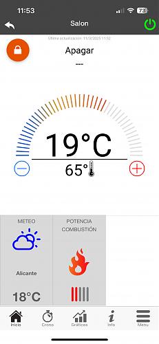

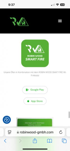

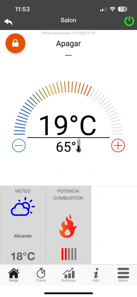

    En módulo en cuestión en el de Tiemme el 4HEAT normal creo pero bajo el nombre de robin wood, este es el enlace
    https://robinwood-ersatzteile.de/pro...ire-wlan-modul
    Con su propia app no va, pero usando la de 4HEAT sí que lee datos , temperatura del agua, temperatura de humos, nivel de potencia termostato de agua…. Pero luego cuando tú das la orden de encender, apagar o incluso el crono termostato, no termina de pasar la información a la estufa….. está conectado con un RJ 11 por RS 232, tiene también puesto RS 485, pero ese no viene cable y no lo conectado, he probado con alimentación adicional y se alimentación y nada, no influye en la comunicación con la estufa…

    El primer módulo que tuve fue el 4HEAT lite y fue imposible de configurar, no conectaba con la placa base siquiera, supuestamente me ha dicho el vendedor que la electrónica es micronova, y de hecho, ellos me suministraron el 4HEAT lite, porque supuestamente es con el que debería funcionar pero no funciona, he adquirido otros dos, que son básicamente el 4HEAT uno bajo el nombre de Robinwood, que es el que consigo ver los datos, pero no interactuar con la máquina y me acaba de llegar otro que es 4HEAT el mismo pero he comprado en Leroy Merlín y ni siquiera lo haré en la placa base, este último va de vuelta también….

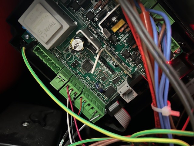

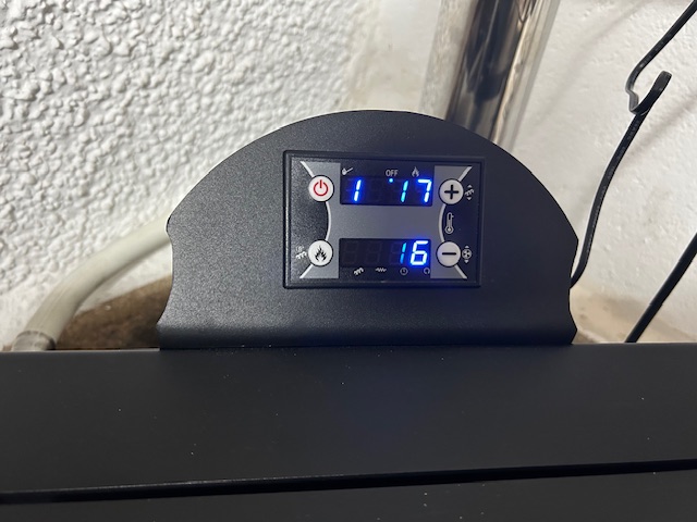

    si la verdad que me hago un lio de narices, investigando por internet supuestamente mi estufa creia que era tiemme pero hablando con el vendedor me dijo ayer que es micronova....... la verdad que si te soy sincero ya no se ni que es, es la famosa Goya 27 de Unica de la tienda de Villalba, el del leroy lo he intentado y no conecta con la placa, me hace lo mismo que con el 4heat litle que me mandaron con la estufa, adjunto imagenes de la placa, mando y del que medio funciona pero solo puedo ver no interactuar con el., corrijo, sí que me deja cambiar temperatura y potencia y lo cambia en la estufa también mil gracias a todos de verdad.

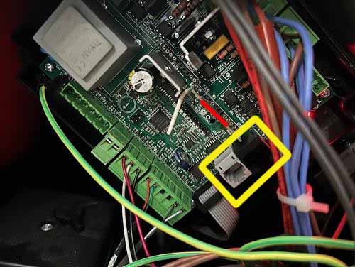

    Desde luego si el vendedor no sabe ni que electrónica lleva no quiero ni imaginar el servicio técnico como será, aunque si es esa tienda que citas....
    Tu electrónica es Tiemme en concreto la placa es la MB100
    https://censat.repuestosestufas.com/...-RE104018.html
    https://www.tiemmeelettronica.com/prodotto/mb100/
    y el display el CP110
    https://censat.repuestosestufas.com/...-RE104002.html
    https://www.tiemmeelettronica.com/es/producto/cp110-es/
    Como del 110 hay varios modelos en la pagina de Tiemme en la parte de abajo donde dice tipología selecciona teclas mecánicas.
    En la foto te he señalado en rojo una parte que parece que tiene un módulo pinchado en vertical dime en concreto si es así o no.
    Asimismo en amarillo te he señalado dos conectores el gris se utiliza para el módulo 4heat y es como un cable telefónico, aunque no lo es porque el cable telefónico lleva dos hilos y este cuatro, si te fijas verás que son cuatro pines dorados.
    Para usar el 4heat lite tienes que usar el conector negro, y el cable es el que se utiliza entre los ordenadores y el router.
    ¿Por cierto en que zona estás.?
    Yo la verdad que de todo lo que os leí deduci que era Tiemme, pero como luego me dijo lo otro me quedé un poco a cuadros, pero en su día me
    Metí en Tiemme y me pareció que efectivamente como comentas los Componentes eran esos, estoy en la zona de segovia, el litle me venía con un cable plano de 4 hilos en rj45 pero una configuración muy rara, la Pena que ya lo devolví…..puedo volver a pillarlo y probar a usarlo pero sería con un rj45 de 4 pares por el conector negro? No con el cable
    Plano?, y si, te confirmo que donde señalas hay una placa pinchada ahí, pequeña, es que para acceder a la parte de atrás de la estufa me las veo p…. Porque está en esquinazo y no puedo acceder más que de lado por eso esas fotos horribles, ahora mismo consigo ver todos los datos de estufa e incluso regular temperaturas y nivel de potencia, pero encender y apagar nada, no lo Lleva a cabo, nuevamente mil gracias por todo
