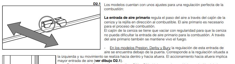

    Tengo una estufa Bronpi Preston que instalaron hace unos meses los técnicos y tengo varias dudas SAT.Bronpi. La verdad es que ando bastante perdido por los siguientes motivos:
    - Nunca había tenido una estufa de leña.
    - El instalador prácticamente no me explicó nada del funcionamiento. De hecho, cuando le pregunté cómo había que encenderla se limito a decir que metiera la leña con unas ramitas y un poco de papel, le prendiera fuego con un mechero y listo. Al preguntarle por el funcionamiento de las tres palancas que regulan el tiro y la postcombustión la respuesta fue similar.
    - Las instrucciones son difíciles de comprender, especialmente en el funcionamiento de las palancas que regulan el tiro secundario y la postcombustión.
    Así pues, tengo las siguientes dudas:
    1- ¿Para qué sirve exactamente cada una de las palancas que regulan el tiro y la postcombustión y cómo hay que ajustarlas en cada momento? Hasta donde he podido comprender, la palanca de la parte inferior a mano izquierda es el tiro primario, a su derecha se encuentra la palanca que regula la postcombustión y en la parte superior central está la palanca de tiro secundario que también mantiene el cristal limpio.
    2- ¿Existe un límite máximo de cantidad de leña que se puede cargar?
    Quedo a la espera de vuestra respuesta y gracias de antemano.

    Buenas tardes estimado JERM,
    En respuesta a su e-mail le informamos que en el manual va correctamente explicado, no obstante procedemos a indicarle alguna aclaración más, tal y como nos ha solicitado:
    La entrada de aire primario (Dibujo D2.1), esta es la entrada principal que aporta oxígeno a la combustión. Como podrá comprobar le indica cómo debe de regularla en su modelo, anteriormente se explica que para el encendido debe de estar completamente abierta y cuando ya esté el fuego estabilizado puede ir regulándolo para que queme con menos intensidad, ya dependiendo del tiro que usted tenga:

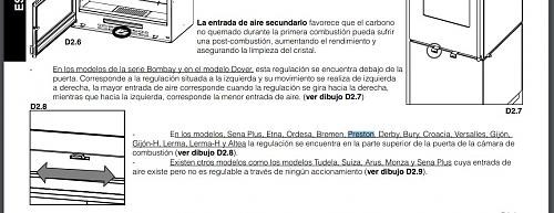

    Después viene explicado para que sirve y donde se encuentra la entrada de aire segundario, donde también le indica para que sirve esta regulación, la cual se regula en la parte superior moviendo la palanca a la derecha o a la izquierda, y durante el encendido debe de estar completamente abierta para facilitarlo, después ya dependiendo de su tiro, deberá de ir regulándola poco a poco. En el dibujo D2.8 le viene indicado cual es, además esta regulación sirve para mantener limpio el cristal durante mas tiempo.

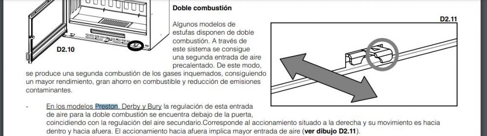

    Por último, le explican la regulación de la doble combustión, la cual nos sirve para sacarle más rendimiento a la combustión (Dibujo D2.11). Le informamos que la forma de regularla es igual que el aire primario. Esta regulación puede mantenerla abierta durante el funcionamiento de su estufa para sacarle más rendimiento.
    Para finalizar, le informamos que en las paginas 104 y 105 del manual, viene el cuadro de características de los modelos, donde el modelo Preston 14 se le indica que la Carga de Combustible Máxima (Kg/h) es de 4,3Kg/h.
    Por todo lo expuesto, esperamos haberle ayudado a entender mejor el funcionamiento de su equipo.

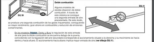

Nombre: Doble Combustion Preston.jpg
Visitas: 9
Tamaño: 51,2 KB

    Hola de nuevo.
    En primer lugar, gracias por tu rápida y extensa respuesta. Me está ayudando a entender mejor cómo funciona y cómo utilizar la estufa de forma correcta y segura.
    Me surgen algunas otras preguntas:
    1. ¿Qué diferencia hay entre la "post-combustión" que se consigue abriendo la entrada de aire secundario y la "doble combustión" que se consigue abriendo la palanca de la doble combustión? En ambos casos el manual indica que son una segunda entrada de aire que facilita la combustión del carbono no quemado inicialmente, lo que aumenta el rendimiento.
    2. ¿En qué casos se debe utilizar la entrada de aire secundario (post-combustión) y en cuáles la entrada de aire precalentado (doble combustión) y cómo se deben combinar?
    3. Después de encender el fuego y una vez está estabilizado, a la hora de regular el tiro ¿se debe ajustar primero la entrada secundaria hasta ajustar el tiro a nuestro gusto y únicamente si se ha cerrado del todo y no es suficiente, entonces empezar a ajustar también el tiro primario? ¿O se debe hacer al contrario, primero ajustar el primario y luego el secundario? ¿Cuál es la diferencia entre hacerlo de una manera o de otra?
    4. Cuando nos vamos a dormir, si queremos que la estufa siga en marcha para que mantenga la temperatura de la casa a lo largo de la noche, pero que se vaya consumiendo poco a poco la leña ¿en qué posición debemos colocar las tres palancas?
    5. En el apartado 8.e del manual se indica que la mejor combustión se alcanza cuando la mayor parte del aire pasa a través del ajuste de aire secundario. ¿Significa esto que es recomendable cerrar la entrada de aire primario? ¿Y la entrada de aire precalentado para la doble combustión? ¿No se supone que la entrada de aire precalentado mejora el rendimiento?
    6. Sobre la doble combustión en el manual se indica que "... la regulación de esta entrada de aire para la doble combustión se encuentra debajo de la puerta, coincidiendo con la regulación del aire secundario." ¿A qué se refiere con que coincide con la regulación del aire secundario? ¿No se supone que la entrada de aire secundario se encuentra en la parte superior de la puerta?
    7. Después de estar la estufa toda la noche en marcha la casa huele bastante a humo, a pesar de no haber abierto la puerta de la estufa en ningún momento. ¿Esto es normal?
    8. Si dejamos la palanca de la entrada de aire primario metida hasta el fondo (cerrada) ¿sella completamente la estufa o sigue entrando aire aunque sea en poca cantidad y la combustión continúa?
    9. En caso de querer apagar el fuego que está en marcha porque nos vamos de la casa o porque nos vamos a dormir ¿se puede apagar cerrando completamente todas las entradas de aire?
    10. Tenemos un familiar que lleva años utilizando una estufa y nos comentó que él nunca cierra completamente la entrada de aire primario. La única vez que lo hizo se le llenó la casa de humo porque la estufa dejó de evacuarlo por el tubo. ¿Esto es así? ¿No se debe cerrar nunca del todo la entrada de aire primario?
    11. El último día que utilizamos la chimenea, cuando la combustión era intensa y la temperatura elevada, empezaron a sonar crujidos y chasquidos que provenían de la estufa y del tubo (no de la leña). Estos crujidos y chasquidos se escuchaban de forma repetida hasta que la temperatura de la chimenea descendió.
    12. Hemos empezado a encontrar en el suelo alrededor de la estufa trocitos con aspecto de cemento. Revisando la estufa, parece que son trozos de la masilla térmica con la que están adheridas las diferentes partes de la estufa (por ejemplo, la tapa superior sobre las paredes). ¿Esto es normal?
    13. Sobre el nivel de carga de combustible, el modelo Bombay tiene un límite marcado en su interior. ¿El modelo Preston no tiene límite y se puede apilar la leña como consideremos siempre que no supere la carga máxima de 4.3 kg/h?
    14. En la parte superior del tubo hay colocado un aplique cromado en el punto en el que el tubo de la estufa se acopla al tubo de la chimenea que está en el tejado. Este aplique, que inicialmente estaba bien colocado, ahora está desajustado y se ve inclinado. El técnico lo ha vuelto a colocar bien en su sitio, ha intentado sujetarlo un par de veces con un tornillo para que no se descuelgue, pero después de un par de encendidos vuelve a desajustarse. Nos ha dicho que no se puede hacer nada y que eso siempre pasa. ¿Esto no tiene solución? ¿La colocación del aplique afecta en algo a la evacuación del humo?
    Perdón por extenderme, pero como ya comenté en mi anterior mensaje, el técnico que nos la instaló no nos explicó prácticamente nada y es la primera estufa de leña que tenemos.
    Quedo a la espera de vuestra respuesta y muchas gracias de antemano.
