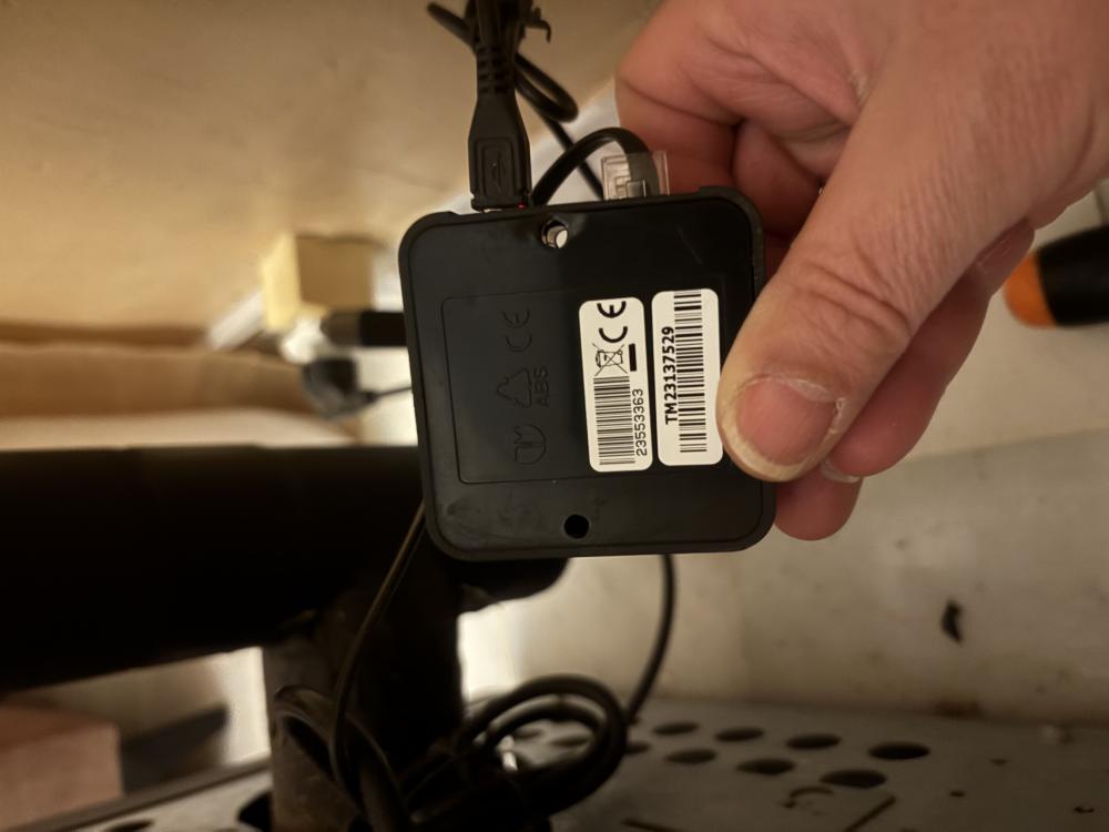

    Hola a todos los foreros.Poseo una estufa ferlux Nerea de aire pellet,con placa tienme.Actualmente estoy pensando en ponerle el módulo 4 heat lite que he visto en Wallapop,y mi pregunta es:
    Qué diferencia tiene el lite y el normal del 4 heat?
    Sería 100% compatible con mi placa tienme??
    Muchas gracias a todos!!!

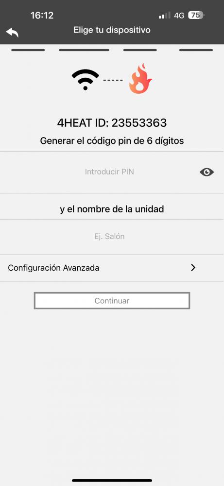

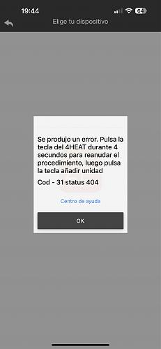

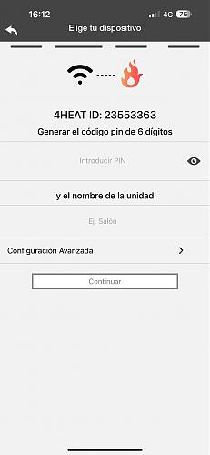

    Pues nada,que nada de nada.Hago todos los pasos,y el último no se me queda la luz fija,una vez que estoy en el último paso.
    A ver si alguien ha sido capaz de configurarlo,porque yo no soy capaz.
    Muchas gracias

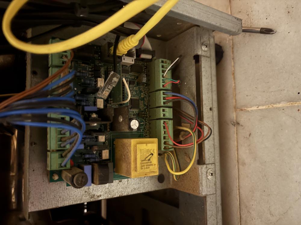

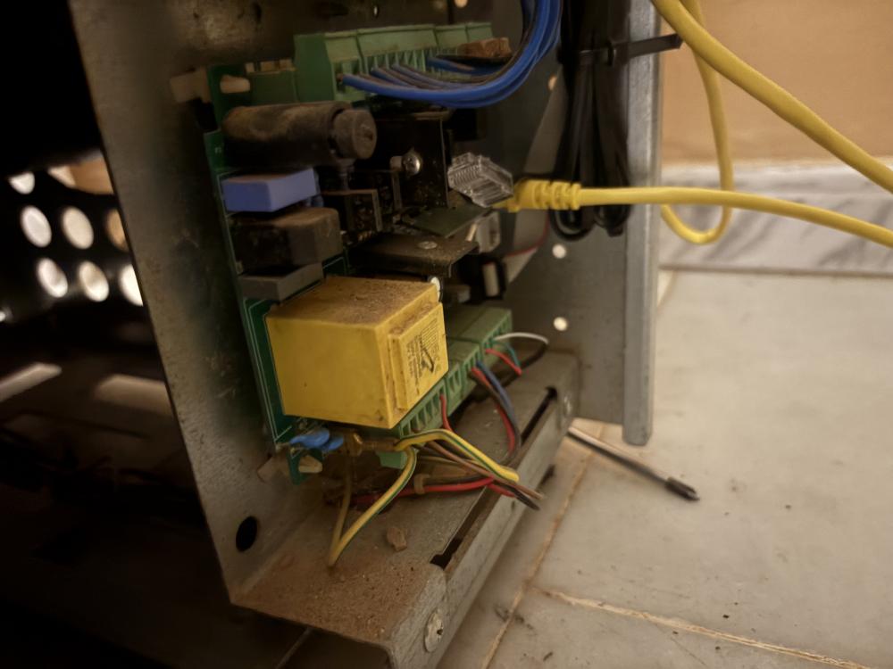

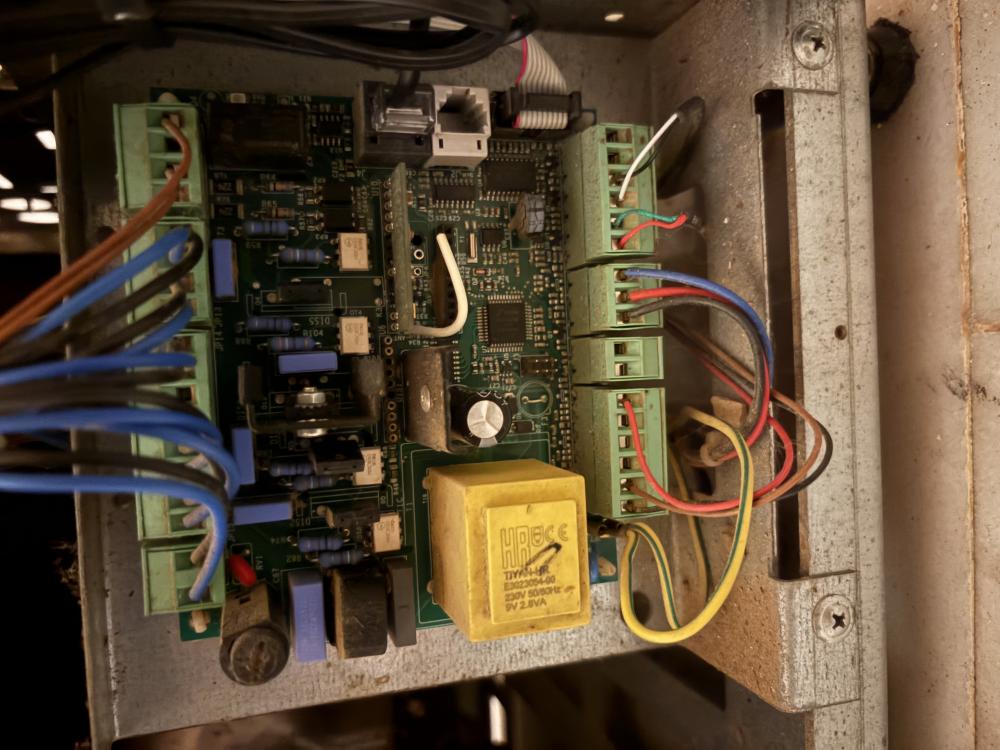

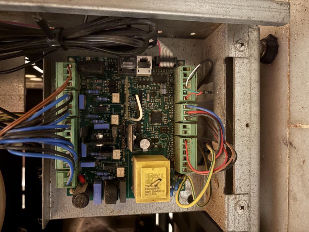

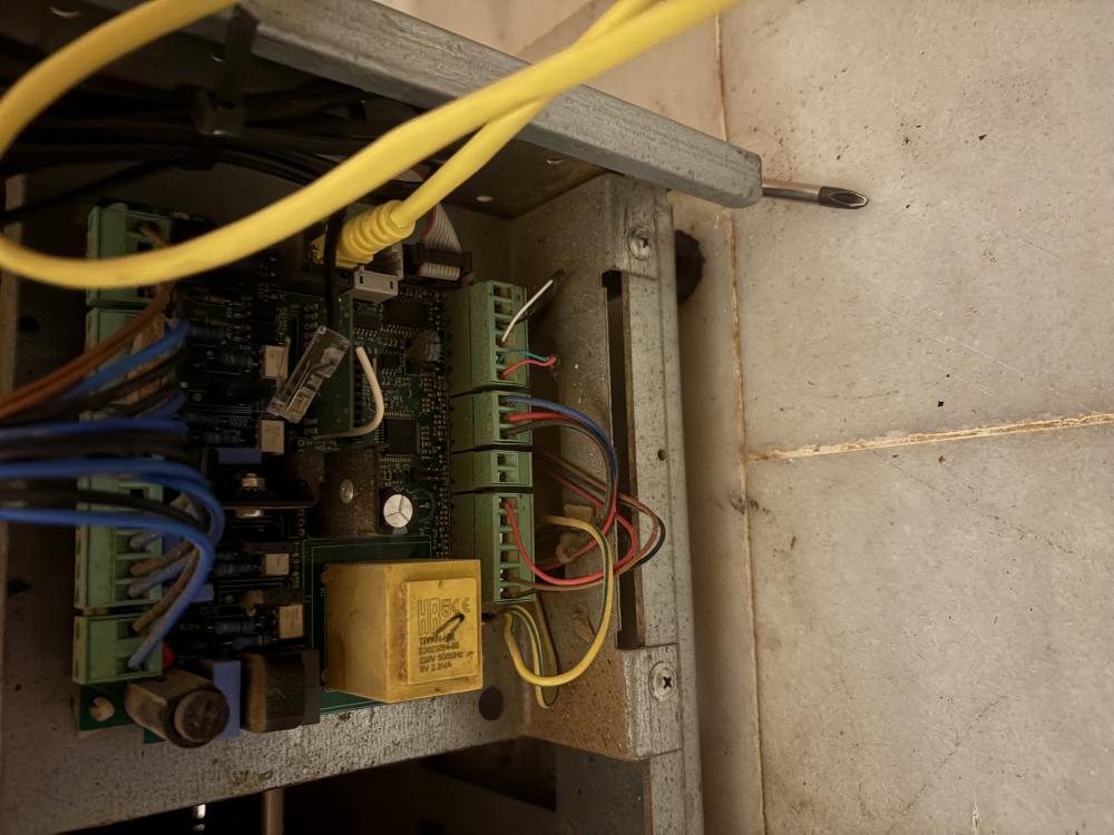

    Adjunto fotosMódulo 4 heat lite-img_6513.jpgMódulo 4 heat lite-img_6516.jpgMódulo 4 heat lite-img_6517.jpgMódulo 4 heat lite-img_6518.jpgPulsa en la imagen para verla en tamaño completo
Nombre: IMG_6518.jpg
Visitas: 12
Tamaño: 89,1 KB
ID: 32312Módulo 4 heat lite-img_6519.jpgMódulo 4 heat lite-img_6521.jpgMódulo 4 heat lite-img_6522.jpgMódulo 4 heat lite-img_6523.jpg

    Me supongo que no te habrá producido extrañeza y que esperabas el resultado, porque avisado ya estabas de lo que te ibas a encontrar hacer la configuracion del dispositivo con la estufa ahora es casi misión imposible.
    El problema según mi opinión no es de hardware, el hardware es muy sencillo cable rj45 de placa a modulo 4Heatlite y alimentación del 4heta lite.
    A la pregunta de si alguien ha sido capaz, yo he sido capaz después de repetidos intentos mira el enlace de mi respuesta primera en cuanto a las dificultades.
    Ya que para comprobar lo que le estaba pasando al forero JavierBlanco desinstale módulo y lo vuelto a instalar, con las dificultades expuextas en el hilo que te cito
    Porque me sonó la flauta cuando lo conseguí y no en los intentos anteriores en las mismas circunstancias lo ignoro.
    Pero como tienes mucha paciencia seguro que antes de los 3000 intentos lo consigues

    Buenas.Este aparatejo de las narices,me ha echo perder toda la paciencia que tengo,que ya os digo yo,que es mucha.
    Deduzco que esta malo,porque en el ultimo paso,no se queda la luz azul fija,imprescindible para conectar.
    No esperaba diez segundos,esperaba lo que hiciera falta,pero se volvia a poner en rojomen vez de azul pasados unos tres minutos.
    Es el ultimo paso,el que se tiene que poner led azul fija,para poder conectar.Deduzco que esta malo el aparato,amigo torpe.

    Creo que me he explicado fatal, a ver si ahora me explico mejor.
    Según mi opinión, pero puedo estar equivocado tu módulo 4Heat Lite está perfecto y es el que sirve para tu estufa.
    Si te ves este video que es para las estufas Lasian, entiendo que haces sin ningún problema todos los pasos hasta el minuto 5,30 cuando introduces el wifi de tu casa, y es ahí donde por mucho que esperes o incluso peor te puede salir un error, no pasas
    https://www.youtube.com/watch?v=ZKAaRUcoUds
    Que significa eso que el módulo cuando está conectado a la red wifi 4HEAT WI-FI que crea el módulo , funciona perfectamente ¿Crees de verdad que un equipo está bien cuando se conecta a una red y mal a otra? o que un equipo está mal y de pronto cuando se conecta se arregla y no vuelve a estropearse.
    ¿Porque ese módulo es el de tu estufa?
    Instala en el móvil la aplicación Lasian del video e intenta instalar el módulo con esa aplicación, y verás que en cuanto detecta que la placa tiene una numeración específica Lasian no te permite seguir,
    Resumiendo el módulo funciona perfectamente en cuanto a hardware, pero todo el problema es como ya he dicho antes que cuando el módulo intenta conectarse a la nube de Tiemme tiene todo tipo de problemas. O sea es un problema de conexión a la nube, problema de software que no tiene nada que ver con el hardware de tu módulo
    No sé si me he explicado ahora, pero es sólo mi opinión.
    Por último por si suena la flauta haz una prueba con la ubicación y el bluethoot activado en el movil

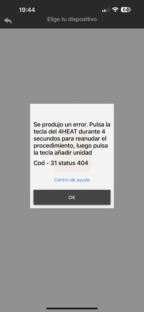

    Buenas de nuevo.En este momento,por quinta vez he quitado el lateral de la estufa,acabo de realizar los pasos a seguir,localización y bluetooth,y sigue igual,verde parpadeando en el último paso,esperando que se ponga azul fijo,y pasado el tiempo,se pone en rojo.
    Si lo intento en verde parpadeando y le doy a empezar,error 404.
    En la aplicación lasian,me pone que este módulo no está preparado para la aplicación.
    Esto es un sin vivir,
    Pienso que ,una vez,dos,tres intentos vale.Pero unos 100 que llevo,y no se pone en azul,algo le pasa a este aparatito

    hola buenas, a mi me da exactamente el mismo error, conseguiste hacer funcionar el litle? gracias!
    buenas, recientemente he adquirido una hidro de 27kw con tiemme y estoy intentando instalar el famoso 4heat litle en este caso, llevo leyendo y leyendo mil cosas y me sangran los ojos de tanta info jajaja lo cual tambien se agradece que haya tanta info, pero realmente no tengo ni idea en programacion, ni electronica ni nada parecido y estoy mas perdido que cuando empece a leer, por lo que he podido sacar en claro, el modulo la app o ambos son nefastos y cuesta una vida instalarlos, en mi caso me lo trajeron con la estufa y es un rj45 el cable pero solo veo un cable plano de 4 pines..... no se si eso es correcto o tendria que usar un rj45 de 4 pares al uso..... estoy tan quemado con esto que no se para donde tirar, he comprado otros dos modulos antes de leer todo esto y por lo que veo el resultado va a ser parecido y me va a tocar devolverlo, no se si me podeis dar algun consejo partiendo de mi total desconocimiento de esto, o incluso si conoceis o hay alguien que se dedique a resolver e instalar estos equipos para encargarselo, estoy en la zona de segovia, os lo agradeceria mucho, saludos.

    Cita Iniciado por xash Ver mensaje
    sabeis cual fue la solucion?
    Devolverlo todo,porque me dijeron desde ferlux que el litte no es compatible con mi placa tiemme,lo que no os puedo decir es si lo es con vuestra placa
