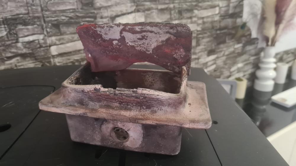

    Predeterminado Por Favor Ayuda para conseguir cenicero de estufa de pellet
    Compre una caldera en la tienda de "Bio Efusión S.L. (https://biomasalamanca.es/)", todo muy bien hasta que despues de 3 años el cenicero de la estufa esta estropeado junto con la chapa que lleva y me puse en contacto con la tienda que me la vendio, que como digo es "Biomasa Salamanca" (Bioefusion S.L.)
    Consegui hablar con la persona que me la vendio e instalo y me dijo que me conseguia el cenicero sin problema, esto en el mes de mayo, pues bien, a fecha de hoy ya no me coje el telefono ni me contesta los whatssap, pasa de mi como de la mierda y lo peor de todo es que he contactado con muchas empresas pero nadia conoce esta marca o trabaja con ella y no me pueden dar este recambio.
    La estufa es una "Bioheat" modelo ignes o agnes, no se cual de los dos modelos ya que no pone nada en ella, solo tengo el manual y pone eso.....
    Si alguien es tan amable de decirme como podria localizar un cenicero para esta estufa estaria tremendamente agradecido ya que la tengo parada y no la puedo usar...
    Por otro lado , decir a esta persona de Bioamasa Salamanca que es un impresentable, ya que no cuesta nada responder al telefono o lo que sea......no recomiendo a nadie que compre en esta tienda ya que el servicio postventa es de lo peor que he visto en mi vida...muy bonito al principio pero como te pase algo con la estufa estas vendido...
    Un saludo y gracias..

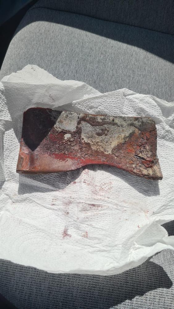

    Predeterminado Re: Por Favor Ayuda para conseguir cenicero de estufa de pellet
    El tema es que he preguntado en varios sitios de carpintería metálica y nadie me lo hace.
    También he preguntado si me podían hacer aunque sea la placa que lleva para que las llamas no den en el cristal,que es lo que tengo más deteriorado y me dicen que en hierro fundido no me lo hacen, ya que me imagino que esa chapa como el cenicero serán de hierro fundido......
    No se si esa placa la podría hacer de otro materia ya que tiene que aguantar las llamas directas......
    A ver si me.podeia ayudar y me decís de qué material podría hacer esa placa..
    Gracias y un saludo
    Por Favor Ayuda para conseguir cenicero de estufa de pellet-1.jpgPor Favor Ayuda para conseguir cenicero de estufa de pellet-2.jpg
    Ese es
    Si es ese como indicaba no parece que sea de hierro fundido, ¿quien viendo tu cenicero te ha dicho que es de hierro fundido?
    La unica avería es esa pletina o tienes otros problemas en el quemador, como que tengas huecos, manda fotos del estado interior del quemador o exteriores donde se vea el fondo o laterales si están dañados.

    Hola...
    Pues el quemador está agrietado por un lado....y no se lo que me.aguantara...
    He conseguido hablar con el que me.la.vendio y me dice que me.lo va a mandar...pero han pasado ya dos semanas y no se.nada de el ,de nuevo....no se que hacer ya ka verdad.....la chapa esa tu crees que la.puedo poner de otro.material??

    Yonitron está desconectado Forero Junior
    may 2018
    Zaratán (Valladolid)
    11
    Cita Iniciado por torpe Ver mensaje
    Se me olvido responderte a lo del hierro fundido....me lo han dicho ya en dos sitios que se dedican a hacer cosas de metal......

    La razón por la que estaba tan interesado en saber si era de hierro fundido o de acero, es que el acero es muy fácil de soldar y el hierro fundido muy dificil, aunque los braseros de hierro fundido como te han dicho suelen durar mucho más.
    Yo pienso que la chapa la puedes poner de acero y lo ideal como también te han dicho sería de acero inoxidable porque durará mas pero la puedes poner de acero , lo único que su fijación al no poder soldar sería mediante dos taladros y dos tornillos, en la foto te indico donde yo haría los taladros.Por cierto hablas de una grieta en un lateral donde te vayan a colocar la placa coméntales sino sería interesante hacer dos pequeños taladros en el origen y fin de la grieta para que esta no avance.
    Por el grosor que tiene, es hierro fundido. Los quemadores de chapa, son mucho mucho mas estrechos y además aguantan muy mal las dilataciones. Normalmente o se hacen de fundición como casi todas las estufas, o se hacen de inox como casi todas las calderas.
    Este es el problema típico de trabajar con marcas que no estén bien establecidas, que luego no se saben de dónde son, si siguen abiertos, cerrados, etc...
    Valen mas baratas? sí, pero lleva riesgos añadidos como quedarse sin repuestos a los pocos años por distintas razones.
    Me supongo que Antonio estará buscando la pieza, si es que existen todavía como fabricantes.
    En caso que no, pues deberás ir a una empresa que haga trabajos con INOX y te hagan algo calcado.

    Vete con tu quemador a una empresa que haga trabajo en inox y que te hagan uno. Hazme caso...

    Por lo que indica el quemador está bien, aunque tiene una fisura, pero no está agujereado y por lo tanto no se le salen los pellets del quemador y lo único que le ha pasado es que se la desprendido un deflector.
    Mi humilde opinion para salir del paso es que si le pone un deflector como le he indicado la estufa le va a funcionar sin problemas ¿tú que opinas?, y si donde va no tienen acero inoxidable que se la hagan de un pletina o chapa de acero y posiblemente le dure todo el invierno, por otra parte estoy casi seguro que tarde o temprano Antonio le conseguirá el brasero incluso recurriendo a lo que tú indicas

    Yo opino en primer lugar que debe solucionar el problema de mala regulación que creo tiene. Esa máquina da la sensación que está quemando con un exceso de aire que provocan una llama muy nerviosa y demasiada temperatura. Con 300 y poco el pellet EN plus A1 se descompone y no se necesita mas.
    Si esto se verifica que está bien, y el pellet que quema está bien y no produce minerales, y la máquina no está viviendo en sitio húmedo durante los meses de poco uso, no debería oxidarse así. Pero lo que se ve más que corrosión es óxido y desgaste, provocado por lo que he dicho antes o porque sea una fundición de mala calidad.
    Así mismo, el deflector tiene una función de evitar suciedad en cristal y evitar que la llama de directamente sobre el mismo, pero me temo que si lo quita no pase absolutamente nada, solo se le pondrá negro antes de tiempo.
    Yo iría a un sitio que hagan un quemador inox calcado y lo tendría de reserva, porque la fábrica parece que ya no existe, y Antonio al que aprecio después de tantos años, si no le contesta quizás ha tirado la toalla con la biomasa, que le está pasando a muchos.

    Buenos dias, una vez mas me indican sobre este hilo, al cual lo lei en sus inicios porque algun forero me lo indico, casi no entro en el foro hace mucho tiempo, es facil de ver mis participaciones, hace meses.
    Comenzare por colocar una base firme, en el mercado hay cientos de marcas y productos, estos productos se venden a traves de tiendas o distribuidores, que son el intermediario entre el fabricante y el usuario, en ocasiones existen muchos mas eslabones, la responsabilidad de disponer de stock de las maquinas que se venden recaen en los propios fabricantes, la tienda o mero distribuidor es solo el enlace entre fabrica y usuario.
    ¿Esto elimina totalmente la responsabilidad al vendedor, tienda, distribuidor de un producto?, la respuesta es un NO, pero con matices. Se ha indicado en este hilo que el problema se deriva de comprar un producto o fabricante que no esta muy establecido en España, y esto deriva en que algunas piezas son complicadas de encontrar. Esta afirmación veraz, puede transmitir la idea que solo productos de marcas muy establecidas serian las mejores opciones. Conozco muchos fabricantes que han cerrados sus puertas o han sido absorvidos por otros grupos, teniendo la misma problematica que tenemos con este asunto.
    Entrando en el detalle de este problema, por llamarlo de alguna manera del quemador de esta maquina, es cierto que es complicado encontrar un quemador de otros que se fabrican genericos que se puedan adaptar o que puedan valer para esta maquina, en la mayoria de ocasiones la solucion ya se ha plasmado en este hilo, fabricarse el quemador uno mismo, mandar a cortar con laser inox, y luego solar las piezas.
    Entonces ¿si la solucion no es tan complicada, porque se esta demorando tanto este asunto?, muchos clientes piensan que por entrar en un foro a criticar o echar por tierra cierta labor de una persona, esta empresa o persona tratara de solucionarle el problema lo mas rapido posible. No soy perfecto ni lo sere nunca, tengo muchos defectos, seguro que en este asunto en particular Yoni tendra razones para estar molesto, pero eso es todo. Si no te cogen el telefono seguramente pueda ser muchas razones, todos podemos conocerlas, problemas de salud, imprevistos familiares, ciertas horas a las que se llaman que quiza no esta uno disponible, pero para eso esta hoy en dia el WhatsApp o mil maneras de poder contactar conmigo, soy usuario de muchas grandes empresas y aparte de tener un horario para llamar, muchas veces te aburres de tratar de contactar con ellos, y molesta, pero yo soy bastante mas facil de contactar que todo eso. La pregunta quiza seria ¿que ha pasado para que me ocurra esto a mi con esta persona?. Ya lo he contestado un poco en este mensaje, pero aun asi te he contestado por correo electronico en mas de una ocasion despues de que abrieras este hilo, por lo que aunque mi corazon diga una cosa, mi mente dice lo contrario.
    Entiendo que los plazos muchas veces son tediosos, pero como nunca habeis trabajado con fabricas, y depende de que fabricas son dolorosos, no lo siguiente, puedo realizar un pedido hoy y que me tarde 3 meses en llegar, las fabricas siempre hablan de prevision, en fin, decirte que el jueves recibi bastantes quemadores, no son exactamente igual que el tuyo porque el tuyo es alto dificil de conseguir, bueno ya lo has podido ver, algunas de las razones ya las he indicado en este mensaje, pero estos pueden valerte, por lo que el lunes si me envias un correo electronico, te envio la proforma y te lo envio sin ningun problema, gracias.

    Coincido plenamente con lo que indicas de los problemas cuando las fábricas cierran, y no estamos hablando de cierres que afectan a pocos usuarios.
    por ejemplo sin salirnos de España.
    Cual es la situación de todos los que o bien han comprado en España productos extranjeros vendidos por grandes superficies, como por ejemplo las comercializadas por Clbio iflame, DokiII etc, vendidas por miles cuando dejan de importarlas.
    O las fabricadas en España por ejemplo por Ecomasa con marcas como equation, sommetfire Termat etc, o las del grupo Ignica Feres Fireco fibérica, que estos se encuentran en una situación incluso más desesperada porque no tienen a quien recurrir para que le solucione el problema y la solución que les dan es que tiren la estufa o la vendan por piezas, y cuanto van a sacar vendiéndolas por piezas 150 euros.
    En definitiva que suerte ha tenido en que te hayas preocupado por conseguirle un cenicero compatible, cosa que otros hubiesen recurrido a una respuesta por otra parte real, la fábrica ya no suministra esa pieza, y la solución es la fabricación de uno en inoxidable y se hubiesen limitado si lo saben a talleres que trabajen el acero inox teniendo que hacer el usuario todas las gestiones con dicho taller.
    Esto es una opinión personal y cada uno hace lo que quiere pero sino ha querido utilizar la estufa durante este tiempo, ya que por lo que comenta el cenicero no está agujereado y no se caen los pellets, podría según la opinión de ecocalderas pero me temo que si lo quita no pase absolutamente nada, solo se le pondrá negro antes de tiempo. y según la de un inexperto como yo poniendo un deflector atornillado de forma provisional, pero si ha preferido tenerla parada sus poderosas razones tendrá.

    Desgraciadamente la biomasa es un sector que ha sufrido un ajuste muy severo estos últimos 3 años. Empresas muy punteras han tenido y están teniendo serios problemas. Unos han realizado ya sus ajustes y otros están en ello. Unos han sido absorbidos y otros están en ello. Otros han cerrado ya y otros están en ello.
    A día de hoy se salva el mercado Austriaco y el norte de Italia, donde los gobiernos mantienen con suero a las fábricas y los incentivos a los nuevos usuarios y el buen trabajo hecho durante décadas por esas zonas, ha formalizado una clientela fiel que seguirá siempre, pero también en caída.
    Al final los productores están volviendo al origen de allá por 2005 cuando eran fabricantes casi artesanos, y el reajuste de personal, capacidad de las fábricas y los tamaños es brutal en todos los sectores excepto media - alta potencia donde está en expansión. Pero es que en 2019 en Alemania se vendieron 500.000 calderas de alta gama... cómo nadie iba a esperar este batacazo...
    Y es normal que pequeñas empresas que nacieron en pleno boom, desaparezcan con el mismo boom. Hubo una época en la que los productores habituales de estufas y demás, no abarcaban ni por asomo la demanda y muchos ingenieros Italianos, Franceses y alguno Español se fueron a países del este con diseños básicos a caldererías tradicionales a fabricar estufas básicas.
    Así mismo en Italia hubo una gran creación de nuevos puntos de producción a distintos niveles...
    Estos ajustes son normales, nadie los esperábamos y mucho menos los queríamos.
    Yo he tenido siempre mis rencillas con Antonio por cuestiones comerciales y de como interpretar ciertas cosas pero hemos sabido encauzar todo siempre, pero a un tío que mejor o peor ha aportado tanto al mundo pellets, me cuesta la verdad decir nada negativo sobre él, más allá que nunca quiso probar una caldera nuestra :-)
