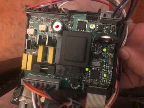

    Tu placa lleva a simple vista al menos tres condensadores electroliticos smd y uno discreto, y continuo pensando que el problema en principio en tu caso no son los condensadores electroliticos, pero obviamente puedo estar equivocado y sin la placa dificilmente puedo saber la averia.
    No entiendo me dijo también que si quería que le mandara la placa que me lo cambiaba. que te va a cambiar la placa completa por otra nueva con la misma programación , sólo un condensador el discreto que sin analizar la circuitería parece simplemente para bajar el factor de rizado, los cuatro condensadores.
    Que la lectura de la sonda para mi es el principal problema está claro, pero si le vas a mandar la placa yo le mandaría también la sonda que has comprado y el cableado entre la sonda y la placa conector incluido, para que pueda comprobar todo el conjunto,
    como te dije en el post anterior Resumiendo que el problema ahora es ver porque la sonda mide mal, y pueden ser desde la sonda, incorrecta conexion si es un termopar, falsos contactos, soldadura fría etc, etc al que obviamente se puede añadir la placa

    Hola amigo. El de Biomasa me digo que podría ser el condensador que si lo notaba hinchado que abría que cambiarlo. Le mande un video como los de arriba en este post y me dijo que el la veía hinchada que se la mandara y el me la cambiaba , no la placa me cambiaba solo el condensador( lo que no se ni a cual se refería de los condensadores yo creo que decia el redondo grande que hay) mañana le hablare y le dire que si le mando todo ya y que me lo mire bien. Yo es que no te go ni idea de placas ni electronica.

    La diferencia entre yo y Biosalamanca, es que yo soy un simple usuario y ellos autenticos profesionales
    Yo en este caso no veo el problema en que mida mal la temperatura, es decir un problema sería que la sonda midiese siempre por ejemplo 40º cuando la teperatura es 22º y otro muy distinto es que la sonda mida 22º, 44º 50º de una forma aleatoria que es tu caso.
    Un falso contacto es un contacto que ocasionalmente no hace buen contatco, una soldadura fría es una soldadura que aparentemente parece correcta pero cuya resistencia ocasionalmente no es 0 entre los elementos soldados, y pueden producir lo que se llama averías intermitentes, tu caso unas veces mide bien y otras mal.
    Por lo que si se hace la prueba de medición de humos, con todos los elementos cableado conector y sonda que luego se van a colocar en tu placa, te garantizas que no haya falsos contactos ni soldaduras frías.
    El punto rojo es el electronico discreto y los verdes los electrolíticos smd que yo he visto.
    Si te habla solo me supongo que será el discreto y si está hinchado mal sintoma

    Hola amigo. Hoy me llego la placa despues de cambiarme el CONDENSADOR y la placa ya no hace ese ruidito cuando la enciendo. POR FIN LA ENCIENDO Y FUNCIONA CORRECTAMENTE. asique el problema era ese el maldito condensador porque esta con la sonda de humos antigua. Ahora solo me queda montarla otra vez como estaba y intentar buscr los parámetros correctos para que todo funcione bien xq les cambey no apunte los que tenia antes. Quiero darte las gracias x ayudarme y por estar pendiente para contestarme siempre. MUCHAS GRACIAS

    Me extraña pero en electrónica todo es posible, que el problema haya sido el condensador por dos motivos ese condensador electrolítico el grande parece que es un filtro, y en segundo lugar sino funcionase la fuente de alimentación es raro que funcionase el microprocesador e incluso la medida de las revoluciones fuese correcta, además para mi es imposible que con la sonda conectada te mida circuito abierto en los contactos de la placa la sonda porque es una continuación del cable de la sonda y de 200 ohmios midiendo directamente la sonda.
