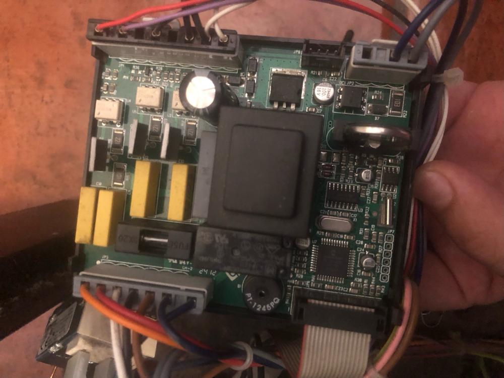

    ¿Puedes subir una foto de la centralita para saber que modelo en concreto es?

    Forma de mandar/subir una foto en este foro, tienes que entrar en el foro con un ordenador no puedes subirla desde un smartphone, en la parte superior cuando quieres envíar una respuesta aparecen varios iconos y dos textos (fuente y tamaño) si te posicionas sobre el tercer icono de la derecha te aparece insert image pulsas en él y te aparece que examines el archivo de la imagen/foto que quieres subir que obviamente tiene que estar en el ordenador, pendrive etc.

    Predeterminado Re: Error en estufa de pellets. Ayuda lo e intentado todo
    Error en estufa de pellets. Ayuda lo e intentado todo-image3.jpgError en estufa de pellets. Ayuda lo e intentado todo-image0.jpg
    el presostato aparte de limpiar el tubo tambien introduje una alambre por el orificio de entrada a la camara de combustion.

    Tanto de la fotos como del video he sacado información para entender que le pasa a la estufa y continuar haciendo pruebas.
    Pero centremonos por ahora en la placa como sospechaba la placa podía tener una pila/bateria la diferencia es que la pila no se puede cargar y la batería si y yo compruebo si es batería o pila por el modelo que viene escrito en ellas.
    En la foto que te adjunto te he señalado en rojo cual es, sino la has cambiado nunca y tiene más de cinco años compruébala y cámbiala y me me dices el resultado

    Hola amigo. La he cambiado y no se a solucionado el problema. Gracias x tu ayuda. Si sabes que mas probar me dices.

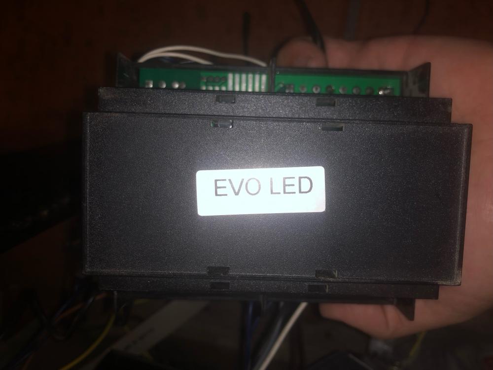

    Se me olvidaba creo que tu placa es la duepi base y lo que indica led es que el display es del tipo led, por ejemplo la duepi base lcd indica que el display es lcd y tiene otro firmware

    En cuanto al firmware tu placa dice evo led, lo que te quería indicar que la misma placa es decir el mismo hardware, puede utilizar distintos display pero para que funcione con un display led tu caso debe de estar programada tener el firmware led, si tu display fuese de tipo lcd ,que no lo es, tendría que tener otro firmware y la placa diría evo lcd.

    ¿Venía la sonda nueva en un envoltorio con alguna indicación?
    Con respecto a que la sonda y el termostato tengan un cable unido o comun, es normal si quieren evitar un contacto en el conector ya que este borne sería la masa y es comun para toda la placa, o sea en vez de poner un conector para cada una de las masas han optado por poner una única.
    Mide la resistencia desde ese borne común con uno de la sonda de temperatura de humos en la placa y en uno de los dos tiene que ser 0, sino fuese 0 mal asunto.
    En cuanto al condensador es cierto que algunos condensadores en concreto los electrolíticos, pueden dar problemas con el tiempo y es la causa de avería de mùltiples electrodomesticos como por ejemplo los televisores y eso es debido a que la fuente de alimentación de esos equipo suele ser conmutada, por lo que un televisor con fuente alimentación exterior tiene muchas menos posibilidades que se estropee por dentro, ya que si se estropea la fuente se cambia y ya está, pero en tu caso por el tamaño del transformador no creo que la fuente de alimentación sea conmutada
    Pero no creo que ese sea tu caso ya que el microprocesador funciona correctamente, e incluso en el vídeo que a mi entender los datos de 1900 y 2750, son las revoluciones del extractor en encendido e extincion son bastante constantes.
    En cuanto al video parece claro que una de las sondas que mide temperaturas mide mal, ya que si aparecen temperaturas por encima de 40º y la estufa no llega ni a encender en ningún sitio tienes más de 40º como aparece en el video
    Dos preguntas más para cerciorarme.
    ¿las dos sondas la antigua y la nueva son idénticas?
    ¿Cual es la resistencia de cada una de las sondas antigua y nueva 10 kilohmios, 1 kilohmios, otra medida muy diferente?.
    Resumiendo que el problema ahora es ver porque la sonda mide mal, y pueden ser desde la sonda, incorrecta conexion si es un termopar, falsos contactos, soldadura fría etc, etc
    Cuando me contestes a las preguntas te indicaría lo que yo haría.
    Villegas22 está desconectado Forero Junior
    feb 2024
    15
    Hola amigo. Ya he hecho lo que me as dicho y lo e grabado para que lo veas tu mismo.
    En primer lugar te mando el video probando las resistencias en la placa directamente tanto de la sonda de humos como de la sonda de temperatura exterior. Decirte por si en el video no se aprecia bien que cuando mido el cable de la sonda de humos y el que comparten la sonda de humos y la de la temperatura exterior el valor no se mueve, sin embargo cuando mido el cable de la sonda exterior y que comparten los dos la medida si se mueve. Después de desconectarlo y conectarlo otra vez EL RESULTADO ES AL REVES, los de la sonda de Humos me da un valor y los de la sonda exterior no se mueven.
    https://www.youtube.com/shorts/1mYZD_eZi08
    Ahora te mando el video comprobando los Ohmios de las dos sondas de humos, decirte que a simple vista las dos son prácticamente idénticas salvo por la conexión pero a la nueva le puse unos terminales y se adaptan perfectamente a la clavija. En este caso las dos medidas son parecidas aunque la nueva un poco mas alta. la medida esta puesta en 2.000K en el medidor
    https://www.youtube.com/shorts/U49tPprT9Jg
    Por ultimo decirte que hable con el numero de wassap de BioSalamanca y le explique el problema, me dijo que los condensadores dan muchos problemas por eso te lo comente a ti eso, me dijo también que si quería que le mandara la placa que me lo cambiaba, le dije que si aunque le comentare lo que tu me dijiste que si es normal que si el condensador esta mal los valores de el extractor de humos me los puede dar bien como es mi caso. Como lo ves con esto que te cuento?. MUCHAS GRACIAS AMIGO POR TU AYUDA
