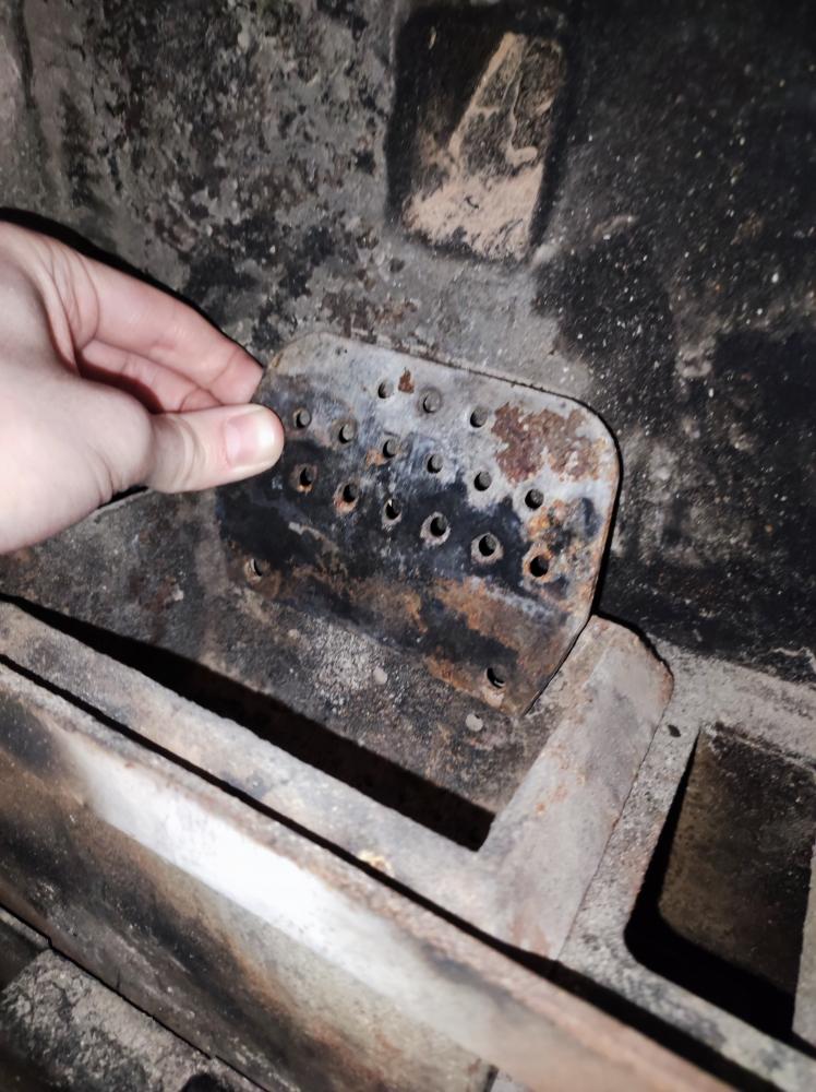

    La primera, con respecto a la parrilla, me he encontrado que tiene una especie de deflector, pero venia desmontado y sin ningun rastro de donde estaba ubicado. Las dos posiciones en las que podria ir es justo debajo del tubo por el que caen los pellets, o contra la puerta de la caldera, justo debajo del cristal. Me podeis echar una mano con ello?

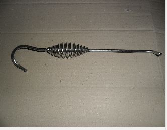

    Tambien me gustaria saber a que se refiere el manual cuando habla del atizador. Es alguna especie de cepillo?

    Claro, os adjunto foto de la pieza, es la que sujeto con la mano.

    En respuesta a su comentario le informamos que esa pieza es el deflector del quemador y va atornillado por dentro a la parte frontal del quemador. Adjuntamos imagen, solo que su modelo no llevaba la chapa trasera que sale en la imagen:

    Por otro lado, el propio gancho en su otro extremo que tiene una forma de "L" sirve para atizar, por lo que el atizador entendemos que lo tiene, ya que este utensilio tiene doble uso:
    Nombre:  Parr-Muelle.JPG
Visitas: 289
Tamaño: 19,3 KB

    Viendo el dibujo, parece que no es en la posicion en la lo muestro yo en la foto que mande, si no justo en la pared opuesta, es decir, junto al cristal de la puerta no?.

    En respuesta a su comentario le informamos que la chapa perforada o deflector del quemador va como usted dice en el lado junto al cristal de la puerta, no donde lo coloca en su imagen.
