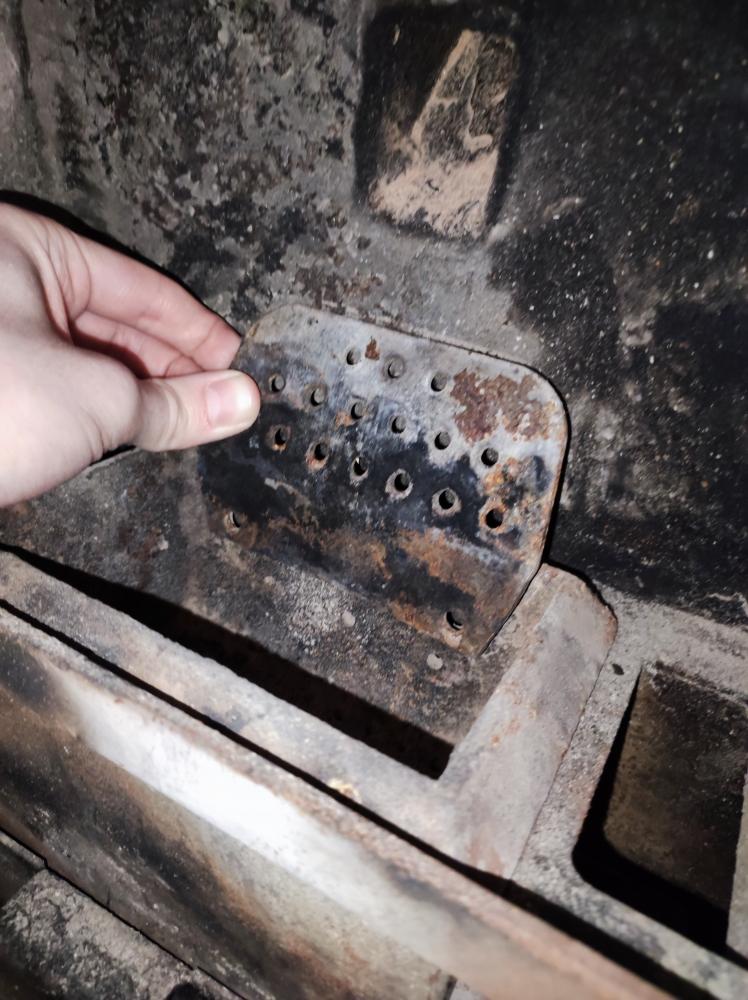

Estoy restaurando una caldera Bronpi Omega Hydro de segunda mano, y me surgen un par de dudas muy sencillas:
La primera, con respecto a la parrilla, me he encontrado que tiene una especie de deflector, pero venia desmontado y sin ningun rastro de donde estaba ubicado. Las dos posiciones en las que podria ir es justo debajo del tubo por el que caen los pellets, o contra la puerta de la caldera, justo debajo del cristal. Me podeis echar una mano con ello?

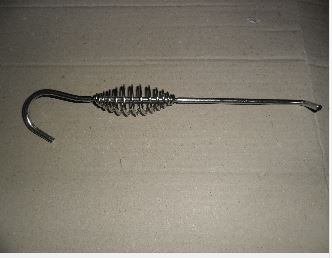

Tambien me gustaria saber a que se refiere el manual cuando habla del atizador. Es alguna especie de cepillo?

En respuesta a su comentario le informamos que ahora mismo sin ver imagen de la pieza y del equipo no lo podemos determinar donde va la pieza ubicada. Rogamos que nos ponga una imagen para poder identificar bien el modelo y la pieza.
Normalmente cuando hablamos de atizador, es un gancho o pieza metálica la cual nos sirve para quitar los restos de ceniza, etc..

Claro, os adjunto foto de la pieza, es la que sujeto con la mano.
Archivo adjunto 30671
Con respecto al atizador, solo encontre un gancho que permite extraer el cenicero, por lo que entiendo que se habra perdido, me podriais mandar algo para que me haga una idea de como es?

En respuesta a su comentario le informamos que esa pieza es el deflector del quemador y va atornillado por dentro a la parte frontal del quemador. Adjuntamos imagen, solo que su modelo no llevaba la chapa trasera que sale en la imagen:
Archivo adjunto 30672
Por otro lado, el propio gancho en su otro extremo que tiene una forma de "L" sirve para atizar, por lo que el atizador entendemos que lo tiene, ya que este utensilio tiene doble uso:
Archivo adjunto 30673

Viendo el dibujo, parece que no es en la posicion en la lo muestro yo en la foto que mande, si no justo en la pared opuesta, es decir, junto al cristal de la puerta no?.
Con respecto al atizador, no es la pieza que yo tengo, pero me hago una idea viendo la foto, muchisimas gracias por la ayuda!

En respuesta a su comentario le informamos que la chapa perforada o deflector del quemador va como usted dice en el lado junto al cristal de la puerta, no donde lo coloca en su imagen.

De acuerdo, muchisimas gracias por su ayuda, me ha aclarado y resuelto las dos cuestiones que tenia,
