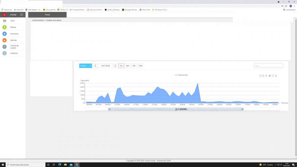

    Hola foro,
    Tengo instalada en mi casa aerotermia con suelo radiante/refrescante con máquinas Mitsubishi Ecodan PUHZ-SW120V Clase A++, 16.0 kW calefacción y 13760 frigorías y tengo un montón de dudas, a ver si me podéis aclarar alguna.
    Ahora mismo la casa no está habitada y le tengo puesto los termostatos de todas las habitaciones en 24º y la casa está fresca pero creo que no será suficiente este nivel de refrigeración cuando esté habitada. Me pregunto, ¿para hacer que se enfríe más simplemente bajo la temperatura de todos los termostatos o también se puede regular la temperatura del agua que circula por el suelo? En el manual no veo que se pueda regular esta temperatura del agua, ¿quizá eso habrá que hacerlo en la programación interna que trae una tarjeta SD en donde hay más parámetros modificables?
    Por otro lado, los primeros 15 días que se ha puesto el consumo acumulado de sólo la máquina de aerotermia para refrescar el suelo (con el depósito de ACS apagado) es de 314 kWh, ¿no es muchísimo ese consumo? Y aún no hace mucho calor en la calle, verás cuando entre pleno verano... Menos mal que es clase A++, si no, menuda ruína...
    Además, otra duda que tengo, el suelo de la casa lo han puesto con pegotes de pegoland de un grosor excesivo, casi 2 cm y con huecos entre los pegotes, encima se están moviendo varias piezas ya porque están mal pegadas, ¿un suelo así instalado no hace perder eficiencia al suelo radiante/refrescante o no importa?

    ¿Nadie me echa un cable?
    Ya encontré dónde regular la temperatura de impulsión del agua, la tenía en 16º, la puedo bajar hasta 5º creo creo... ¿La bajo a 12º por ejemplo?
    Por cierto, ¿alguien ha medido con un termómetro láser la temperatura superficial del suelo en modo refrescante? ¿Qué temperaturas tenéis en la superficie del suelo y a qué temperatura impulsáis el agua?

    Hola Posnose, a ver vamos por partes.
    1.- Cuantos metros tiene la vivienda y el tipo de aislamiento que tiene
    2.- Entiendo que una vez puesto los tubos, te habrán echado el hormigón autonivelante, y luego el pergolán, no se que tipo de pergolán te han puesto, a mi me pusieron uno preparado para suelo radiante, pero por el espesor no deberías preocuparte por ahora, mi instalador me dijo que entre el autonivelante pergolán y la piedra no podría pasar de tantos cm, pero no me acuerdo cuantos dijo
    3.- El consumo, bueno son 20 kw de media por día, pero claro eso depende de lo caluroso que seas, mientras mas frio quieras mas consumo
    4.- Temperatura del agua de impulsión, has dicho que la tienes a 16 grados, esta bien, mientras mas baje la temperatura de impulsión más consumo y mas probabilidades de condensación

    1.- Unos 155 m2 de suelo radiante divididos en dos plantas
    2.- No echaron hormigón autonivelante, echaron hormigón creado en hormigonera pequeña y fueron echando a carretones nivelado maestreando a mano.
    3.- Pues entonces no sé yo si es tan económica esta climatización como la suelen vender...
    4.- La tenía a 16º, ayer la bajé a 14º y ahora la temperatura de los termostatos en vez de marcar 27,5º marca 26,5º, tampoco ha bajado una barbaridad, quizá haya que esperar aún más, eso sí, el consumo ha subido algo, pero me dicen los de la máquina que quizá luego ya baje de nuevo en un par de días que esté así, veremos... Y lo de más caluroso o menos, bueno, es que mi duda está en que si ahora no está habitada la casa y parece que no baja mucho la temperatura, cuando esté habitada y generando calor de cocinas, duchas, personas, otros aparatos como ordenadores, tv, etc. pues no lo veo yo, quizá me equivoque y evacue todo ese calor generado, pero pienso que se irá de 26,5º a 30 o más grados cuando esté habitada y entonces me da que eso no es confortable... a no ser que bajando aún más la temperatura de impulsión del agua, pero el técnico de la instalación me ha dicho que mejor no bajar de 14º de impulsión...

    Si juanrom lleva razón, entonces tienes un problema, yo no entiendo de construcciones por eso le dije que no se preocupase por ahora del espesor, pero según juanrom si deberías de preocuparte.
    A mi me echaron el pegoland exactamente como dice juanrom.
    Mide la temperatura del suelo para saber con seguridad que ese es el problema y no otro.
    A mi me pusieron para 140 metros una máquina de 14 kw una barbaridad también, pero mis consumos no son tan altos
    Otra cosa juanrom según la gráfica de consumos, al ser una máquina inverter no debería de tener tantos picos no????, debería de ser mas llano la curva de consumo.

    Sí, ya digo, que estamos en duda de si habrá que quitar el suelo o no y a ver quién paga ahora este chaperón...
    Y la gráfica de hoy y ayer después de bajar la temp. del agua a 14º y de poner los cronotermostatos todos a 5º:
    18 kWh desde el 04/07/21 a las 01:11h a 04/07/21 a las 14:00h
    Sigue teniendo picos pero creo que más frecuentes y claro, consume más kwh, no sé si cuando llegue al punto de equilibrio se relajarán los picos o esto seguirá así siempre...
    Y esta gráfica fue del día que lo bajé a 14º y 5º:
    De 02/07/21 - 02:31h a 04/07/21 - 00:15h y 65 kWh de consumo en ese periodo. Además, veréis que hay un pico de hasta 6,317W que hizo saltar el contador de la luz por exceso de potencia (tengo contratados 4,5 kw), este mismo pico se produjo el primer día que pusieron la máquina y prácticamente a la misma hora, las 02:00 de la madrugada. Le han preguntado a la marca qué puede haber sido ese pico y no saben. Después de ese primer pico la tuve como 15 días y no se produjo otro pico así nunca, no pasaba de 2,5kw y ahora al cambiar la temp. de impulsión y los termostatos se volvió a producir ese pico a las 02:00h pero tampoco se ha vuelto a producir otro pico en los días siguientes ¿a qué puede ser debido? Dicen que tendrán que mirar en la tarjeta SD que tiene la máquina a ver el registro de ese evento a qué pertenece... Veremos!

    Dudas con suelo refrescante/radiante y Mitsubishi ECODAN.-sin-titulo.jpg
    Bien ahí la tienes yo tengo programado la climatización desde las 10 de la mañana hasta las 19:00 de la tarde, es verdad que antes de las 10 hay un consumo, pero ese día desayunamos por la mañana y nos fuimos de viaje, a partir de las 10, es el consumo de la máquina
    Cita Iniciado por nokia3210 Ver mensaje
Nombre: Sin título.jpg
Visitas: 144
Tamaño: 36,2 KB
    Con referente a las placas solares, son 5kw y unos 7.000 euros, iva incluido, todo, ¿que si compensa?, pues te pongo una gráfica de un día y juzga tu mismo
    Archivo adjunto 25025
    Este es un día que estamos en casa, unos días aprovechamos más las placas otro día un poco menos, pero la media que estamos sacando es del 80% del consumo son de las placas, en verano

    No veo muy bien tu gráfica y el archivo adjunto que creo has puesto no lo puedo bajar, me dice:
    "El Archivo adjunto especificado es inválido. Si has seguido un enlace válido, por favor notifica al administrador"
    Pero los números más gordos parece que tienes un consumo acumulado en esas 9 horas ¿de 7,22 kWh? Yo es que hago toma de datos de un periodo de 24h, no sé si tú en una medición de 24h también te irás a los 20 kWh de sólo la climatización... ¿no?
    En fin, no sé, no sé cómo disminuir el consumo de esto, y ya digo que no tengo conectado el agua caliente sanitaria, que como eso también consuma bastante, pues van a venir unas facturas de luz "bonitas"...
    He pensado que quizá programando la máquina para que enfríe o caliente la casa en periodo valle forzada y al "máximo" rendimiento, esto es, de 00:00 a 08:00, esa climatización dure todo el resto del día sin tantos picos de consumo cada 10 o 15 minutos como está haciendo ahora casi todos los días. Hubo dos días, como ves en los gráficos, que parece que la máquina se apagó durante 8 horas y luego otro día incluso ni hace picos, una línea constante de 1,5kw durante horas como ves en el último gráfico. La verdad, no entiendo la lógica de funcionamiento de esta máquina, ¿qué hizo durante todas esas horas "apagada"? ¿por qué no se ha vuelto a producir un periodo de apagado de la máquina todos los días que llevo monitorizado si la casa sigue sin usarse y está haciendo más o menos el mismo calor todos los días? No sé, es un misterio todo esto...
    ¿Cuál sería el consumo normal diario de esta máquina para sólo climatizar frío y sin conectar el ACS? A ver si es que estoy pidiendo imposibles y es esto lo que debe gastar, pero vaya con la calificación A+++ de la máquina y lo ecológica que dicen que es, etc. Pues con estos consumos no lo parece...
