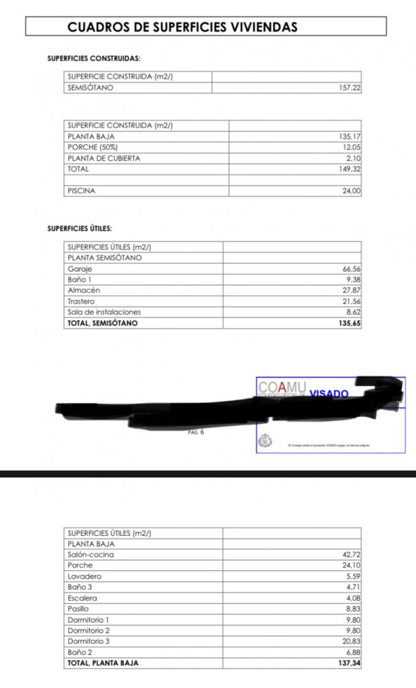

    Buenos días a todos. Como muchos de los que accedemos por vez primera a este foro, buscamos consejo en este complejo mundo de la climatización, por ello, os agradezco de antemano cualquier comentario o sugerencia. Cualquier ayuda será bienvenida.
    Estamos construyendo una vivienda unifamiliar en zona de huerta perteneciente al municipio de Murcia. Se va a instalar suelo radiante, aunque en esta latitud puede no tener mucho sentido, con tres niños pequeños ha sido nuestra elección.
    El semisótano, los espacios denominados almacén y trastero, son una sala de juegos, cine, etc. para niños, y un despacho.
    La vivienda está distribuida de la siguiente manera:
    Elección sistema climatización vivienda nueva construcción-f72439dd-ee2b-4381-9297-79eeaa9e9322.jpgElección sistema climatización vivienda nueva construcción-6944527b-f536-465e-a960-678f49128fd2.jpg

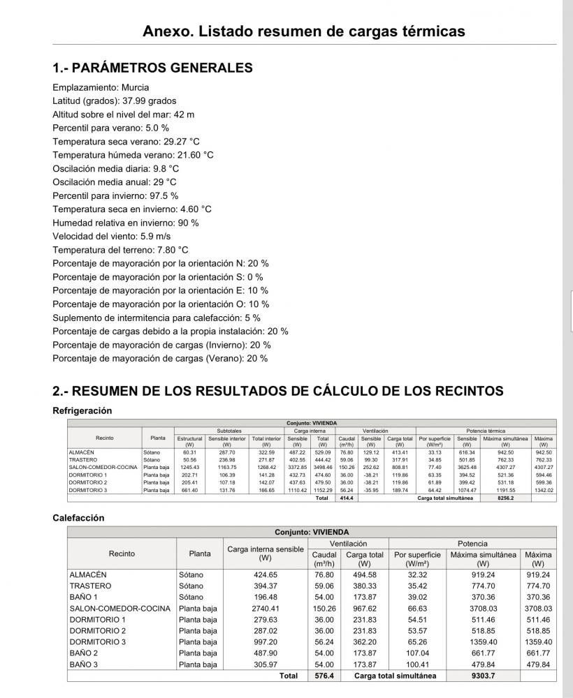

    Tras valorar el cálculo de cargas, y buscando economizar al máximo en equipos, me muevo entre estos:

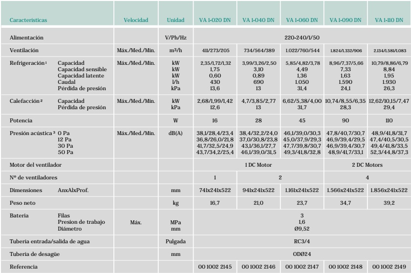

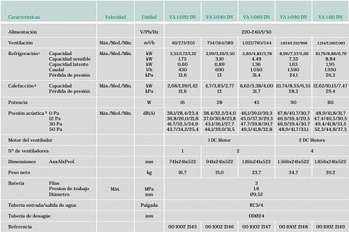

    En cuanto a fancoil, Saunier Duval y Vaillant tienen los mismos equipos con idénticas características:020, 040 y 060, por importe total con IVA de 960€
    Elección sistema climatización vivienda nueva construcción-cc77816c-ad8c-4642-b744-d533729c4bb4.jpeg
    ¿Creéis que es una buena combinación? ¿Que equipo de aerotermia me recomendáis? ¿Alguna otra recomendación?
