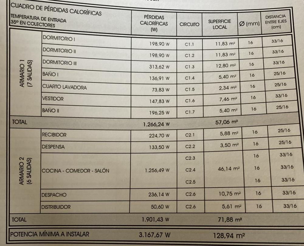

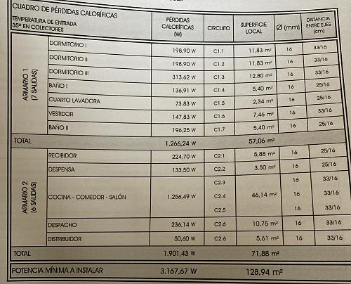

    Demanda de cargas térmicas de la vivienda de cada zona (pérdidas caloríficas de cada local): Como sumatorio da 3.167,67W como potencia mínima a instalar. Recomendación instalación aerotermia ACS + suelo radiante  para vivienda de 130m2-img_8058.jpg

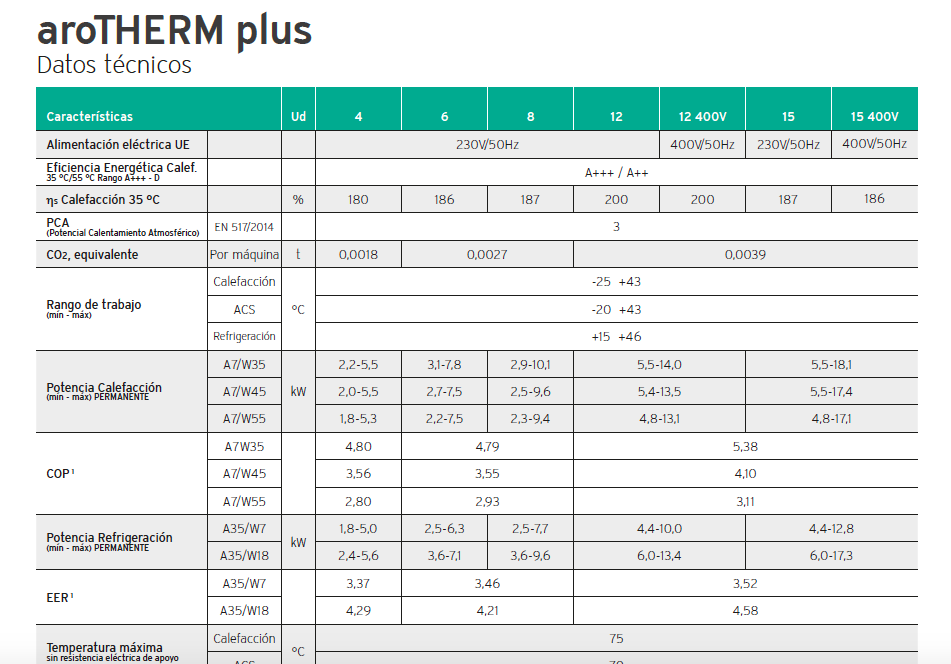

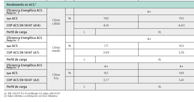

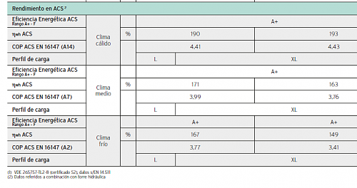

    - Vaillant AROTHERM PLUS 6 VS Vaillant AROTHERM PLUS 8. Recomendación instalación aerotermia ACS + suelo radiante  para vivienda de 130m2-captura-pantalla-2021-02-28-las-11.29.34.png Recomendación instalación aerotermia ACS + suelo radiante  para vivienda de 130m2-captura-pantalla-2021-02-28-las-11.30.12.png
    ¿ Cómo veis instalar la de menor potencia? Es decir la 6 (modelo aroTHERM plus 65/6 230V S3 + torre hidráulica uniTOWER (ACS
    integrada) ¿Irá justa para las demandas de la casa? Estamos ante la duda, además de las opiniones de arquitectos y constructor nos gustaría conocer vuestras impresiones. ¿ Meterla máquina arotherm PLUS 8, con más potencia, mayor precio y mayor consumo (esto no lo tenemos claro) o no merece la pena?

    En este caso, la arotherm plus de 6 y 8kw tienen prácticamente la misma potencia mínima, con lo que podrías irte a la de 8 y tener ese extra de potencia maxima por si un día la necesitas.
    Ambos modelos modulando te van a consumir lo mismo. Además la de 8kw te calienta un poco más rápido el ACS.
    Tienes muy buen aislamiento y estás en una zona suave, seguramente con la de 6kw tendrías suficiente.
    No obstante por lo que te comenté antes, cogería la de 8kw

    Muchas gracias por tu consejo Alex!
    No me había parado a analizar las potencias mínimas de cada modelo. La verdad que son muy parecidas. Y la pote día máxima no creo que se tenga que utilizar con cierta frecuencia.
    Si no hay mucha diferencia de precio compensa la de 8kw.
