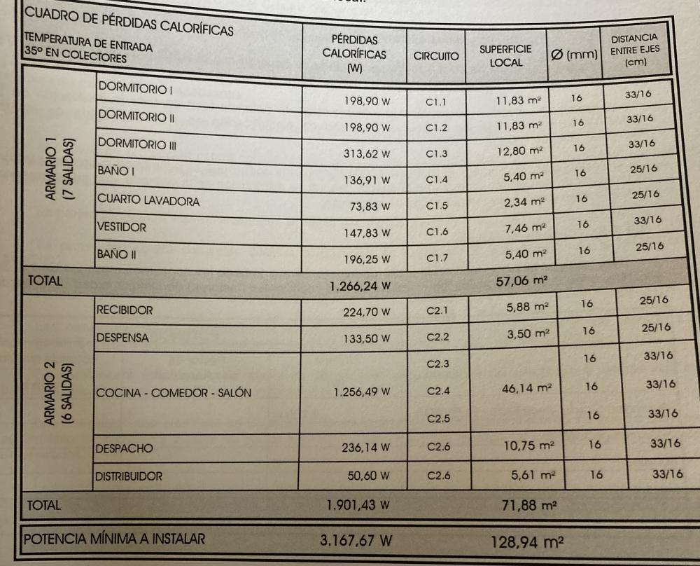

Demanda de cargas térmicas de la vivienda de cada zona (pérdidas caloríficas de cada local): Como sumatorio da 3.167,67W como potencia mínima a instalar. Archivo adjunto 24292

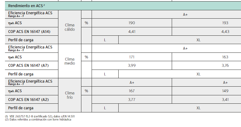

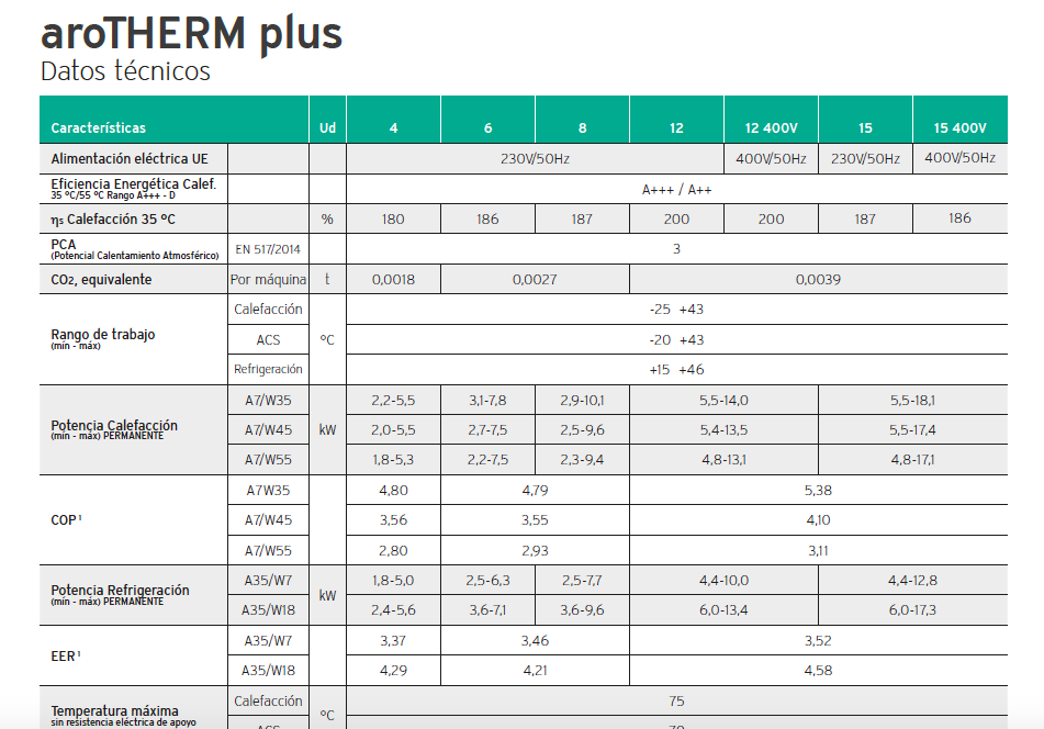

- Vaillant AROTHERM PLUS 6 VS Vaillant AROTHERM PLUS 8. Archivo adjunto 24293 Archivo adjunto 24294
¿ Cómo veis instalar la de menor potencia? Es decir la 6 (modelo aroTHERM plus 65/6 230V S3 + torre hidráulica uniTOWER (ACS
integrada) ¿Irá justa para las demandas de la casa? Estamos ante la duda, además de las opiniones de arquitectos y constructor nos gustaría conocer vuestras impresiones. ¿ Meterla máquina arotherm PLUS 8, con más potencia, mayor precio y mayor consumo (esto no lo tenemos claro) o no merece la pena?

En este caso, la arotherm plus de 6 y 8kw tienen prácticamente la misma potencia mínima, con lo que podrías irte a la de 8 y tener ese extra de potencia maxima por si un día la necesitas.
Ambos modelos modulando te van a consumir lo mismo. Además la de 8kw te calienta un poco más rápido el ACS.
Tienes muy buen aislamiento y estás en una zona suave, seguramente con la de 6kw tendrías suficiente.
No obstante por lo que te comenté antes, cogería la de 8kw

No me había parado a analizar las potencias mínimas de cada modelo. La verdad que son muy parecidas. Y la pote día máxima no creo que se tenga que utilizar con cierta frecuencia.
Si no hay mucha diferencia de precio compensa la de 8kw.
