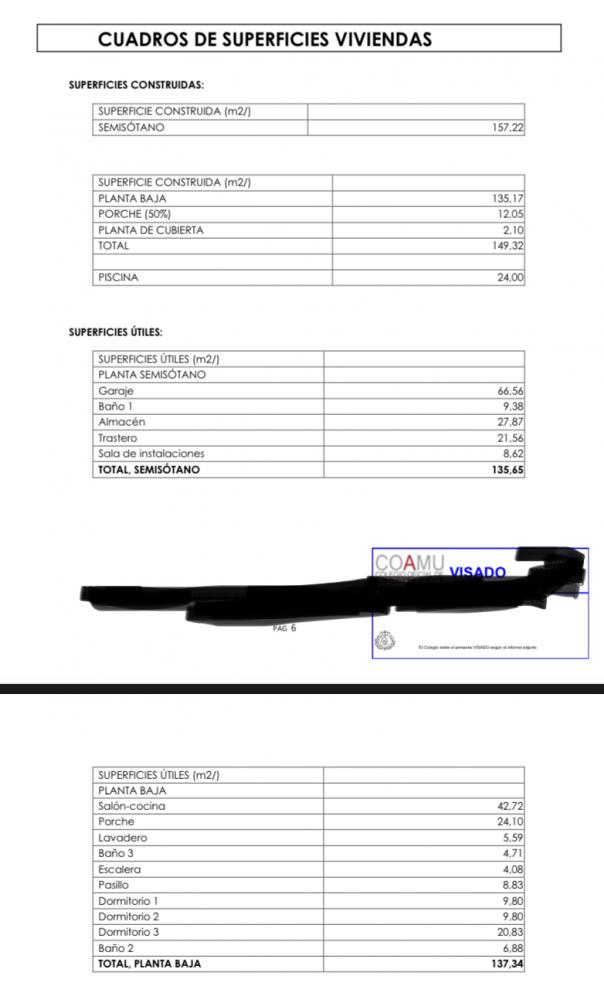

El semisótano, los espacios denominados almacén y trastero, son una sala de juegos, cine, etc. para niños, y un despacho.
La vivienda está distribuida de la siguiente manera:
Archivo adjunto 24290Archivo adjunto 24289

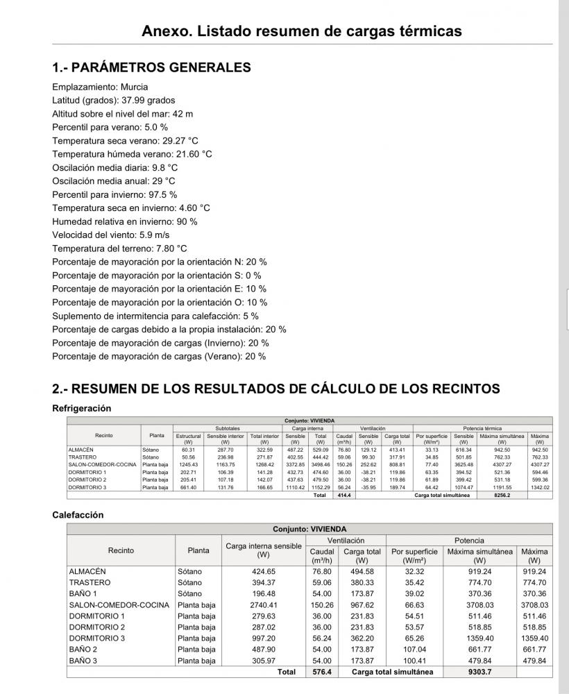

Tras valorar el cálculo de cargas, y buscando economizar al máximo en equipos, me muevo entre estos:

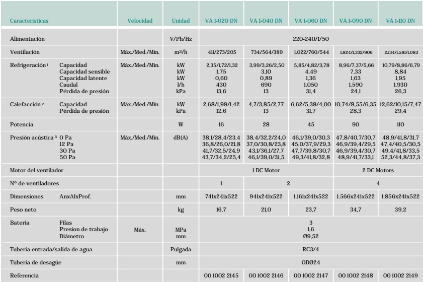

En cuanto a fancoil, Saunier Duval y Vaillant tienen los mismos equipos con idénticas características:020, 040 y 060, por importe total con IVA de 960€
Archivo adjunto 24288
¿Creéis que es una buena combinación? ¿Que equipo de aerotermia me recomendáis? ¿Alguna otra recomendación?
Por otro lado, LG cuenta con otra bomba de 9kw, pero no se si será suficiente:
Bomba de calor LG Therma V Monobloc inverter monofásica HM091M U43 de 9 kW de capacidad nominal. Clase eficiencia A+++/A+. Caudal de agua a 35ºC : 25,9 l/min. Refrigerante R32 con alto rendimiento. Diseñado optimizado para suelo radiante/refrescante, fan coils y producción de ACS.
3.073,28 € con IVA
