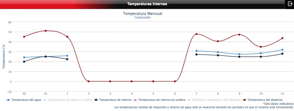

    Sobre los datos impuslión y demás, decir que la máquina la tengo configurada con 55º de temperatura de consigna o como se diga, he probado con diferentes temperaturas y nada. En los colectores de la primera planta y la bohardilla, hoy veo que sube la impulsión a 32º y el retorno entre 26-28º no más. En l aplanta baja el retorno no sube de 24 en el mejor de los casos. Ni que decir que ayer (9 de Enero con la gran nevada) no subió de 20º. Cada cierto tiempo subía la impulsión a 28-30 y enseguida caía a 0. Creo que la máquina se helaba y se ponía a hacer la descongelación.

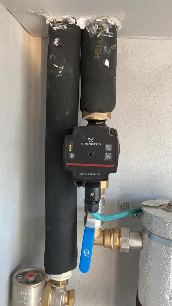

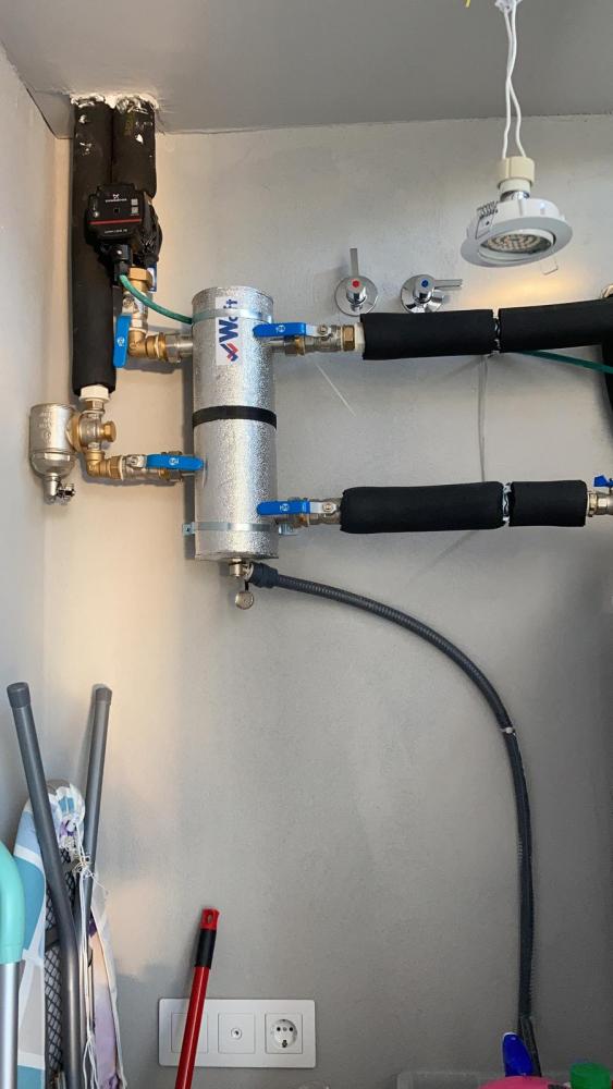

    Si no me equivoco, tengo una bomba de impulsión y un pequeño depósito de inercia, mañana si puedo saco una foto. El fontanero nos activó dos resistencias, poniendo la nº1 a 2kw y la nº2 a 6kw. Sin embargo, he visto en el manual que hay un icono que sale en la pantalla cuando las resistencias están activas, pero no lo he visto en ningún momento en mi pantalla.

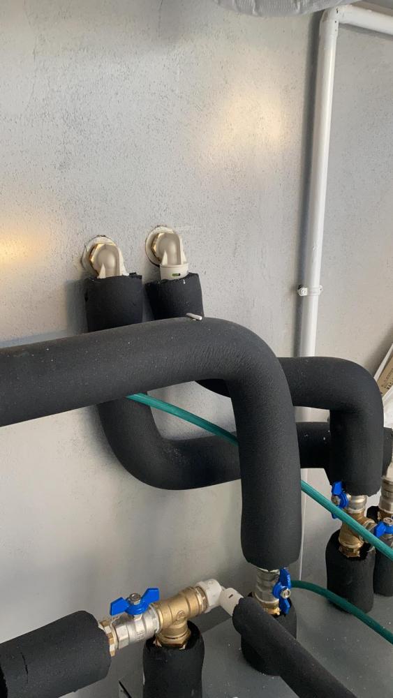

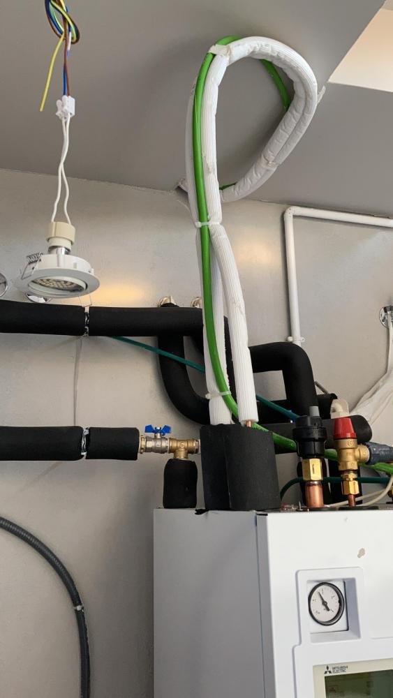

    8kw para 200m2 de casa es poco. A no ser que es una casa muuuy bien aislada, algo que dudo.
    55º de temperatura de agua es mucho para un suelo radiante.
    Unas fotos ayudaran.
    Que distancia tienes entre la unidad interior y la exterior?

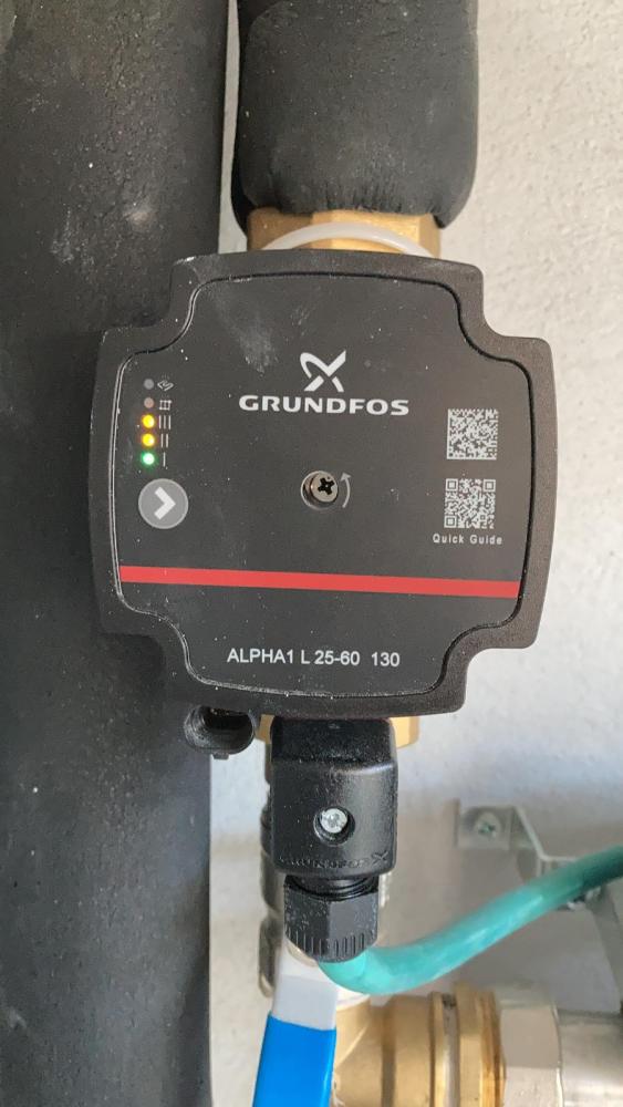

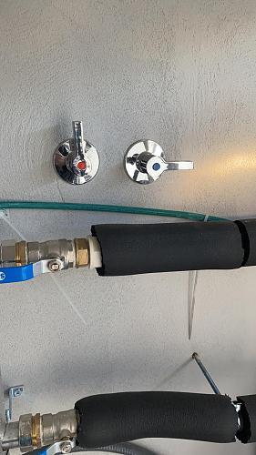

    Sobre las distancias, te diré la ecodan está en una sala exterior, como un tendedero (cerrado) y el copmresor en uno de los laterales de la casa. no habrá mas de 10m.

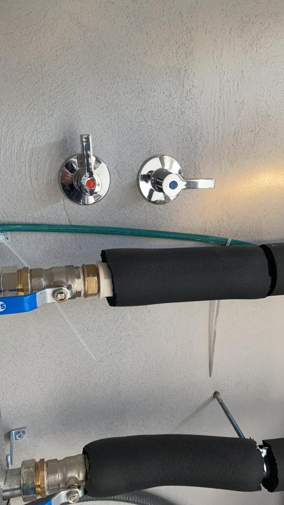

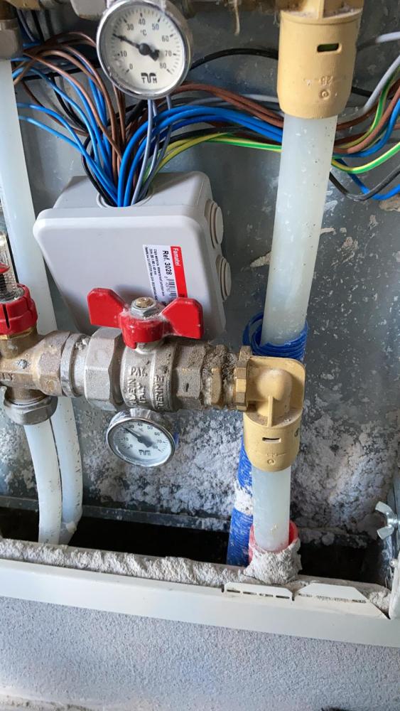

    Os paso unas fotos de la instalación.

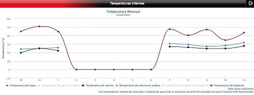

    Decir además que ayer estuve observando el tema detenidamente de los termometros de los colectores, y en la planta primera y superior, supero en horas de sol los 32º, pero en la planta baja nunca supero los 28º de impulsión (si es que se dice así).
    y como podéis ver en el informe de la ecodan, la temperatura creo que es excesivamente baja.
