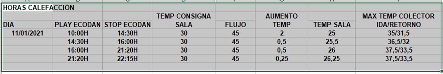

    He hecho las últimas pruebas durante el dia y esos son los resultados:

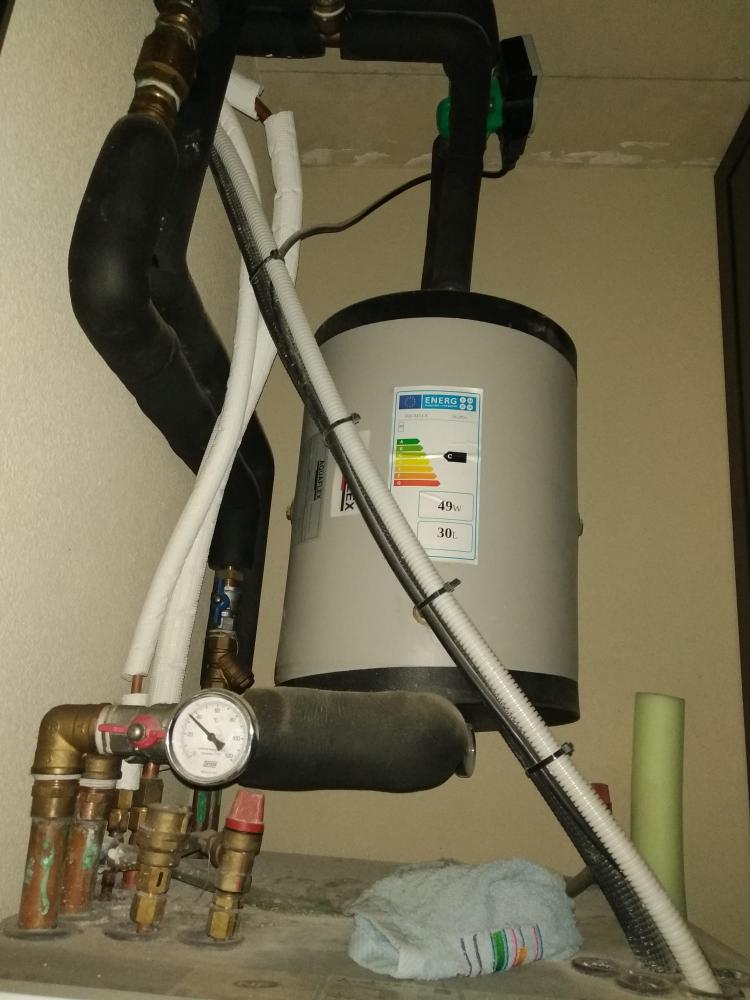

    Adjunto foto de lo q entiendo que es el termómetro de temperatura del DI , el cual es el que sube a 38 grados a la que baja un par de grados.
