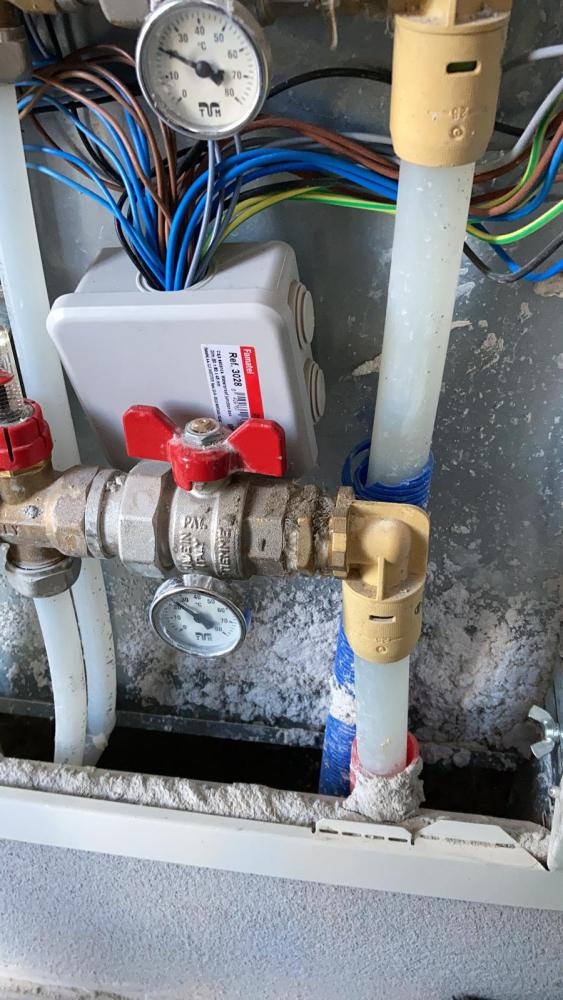

Los días de sol, dos habitaciones que les da el sol desde las 12 hasta las 17 aprox, suben sin problemas a 22 o 22,5º. Sin embargo la que está al otro lado, que no le da el sol, no pasa de 18,5 en ningún caso, creo que un dia que hizo "calor" subió a 19. Igual que el salón, que está bajo esta habitación (no le da el sol) nunca a subido de 19.
Sobre los datos impuslión y demás, decir que la máquina la tengo configurada con 55º de temperatura de consigna o como se diga, he probado con diferentes temperaturas y nada. En los colectores de la primera planta y la bohardilla, hoy veo que sube la impulsión a 32º y el retorno entre 26-28º no más. En l aplanta baja el retorno no sube de 24 en el mejor de los casos. Ni que decir que ayer (9 de Enero con la gran nevada) no subió de 20º. Cada cierto tiempo subía la impulsión a 28-30 y enseguida caía a 0. Creo que la máquina se helaba y se ponía a hacer la descongelación.

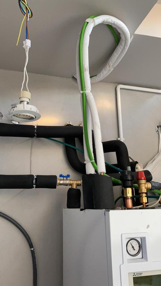

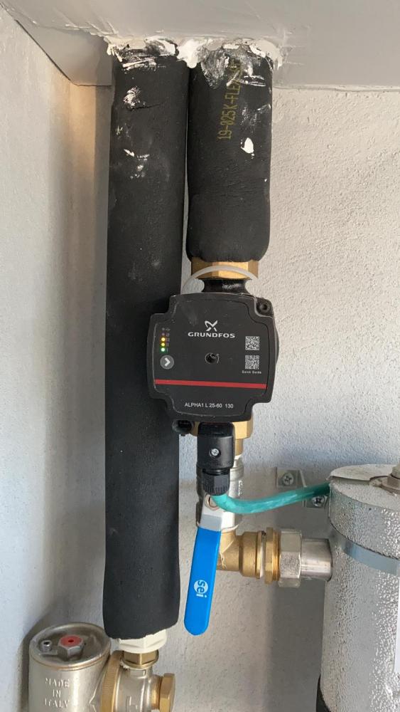

Si no me equivoco, tengo una bomba de impulsión y un pequeño depósito de inercia, mañana si puedo saco una foto. El fontanero nos activó dos resistencias, poniendo la nº1 a 2kw y la nº2 a 6kw. Sin embargo, he visto en el manual que hay un icono que sale en la pantalla cuando las resistencias están activas, pero no lo he visto en ningún momento en mi pantalla.

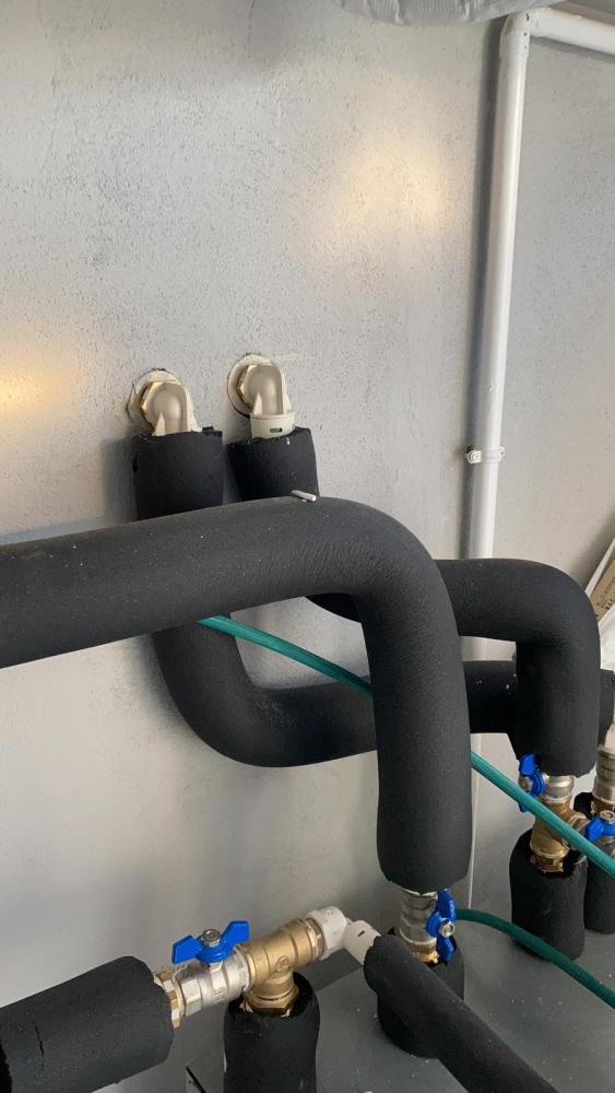

buenos días,
a este problema, le achaco un poco de problema de aislamiento en el salón, donde tengo 3 ventanales, y uno de ellos, creo que se me está colando aire. Además el salon a mitad, es doble altura, por lo que todo el calor se irá para arriba. Ya dudo si la corriente que tenemos en el sofa es de falta de aislamiento del ventanal superior o una "corriente" que haya por el techo a doble altura.
Sobre las distancias, te diré la ecodan está en una sala exterior, como un tendedero (cerrado) y el copmresor en uno de los laterales de la casa. no habrá mas de 10m.

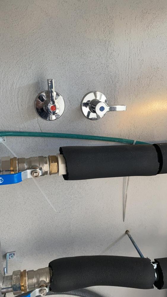

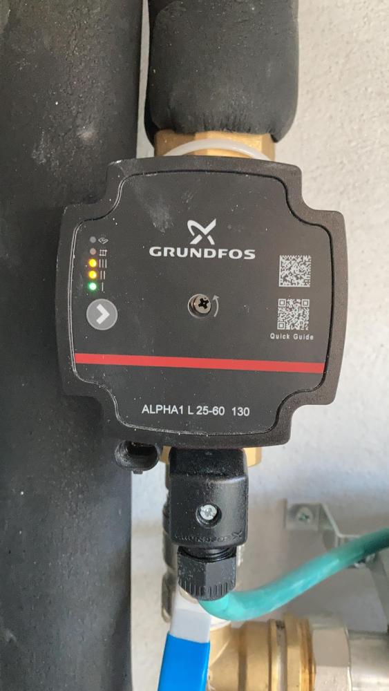

Os paso unas fotos de la instalación.
Archivo adjunto 23983
Archivo adjunto 23984
Archivo adjunto 23985
Archivo adjunto 23986
Archivo adjunto 23987
Archivo adjunto 23988
Archivo adjunto 23989

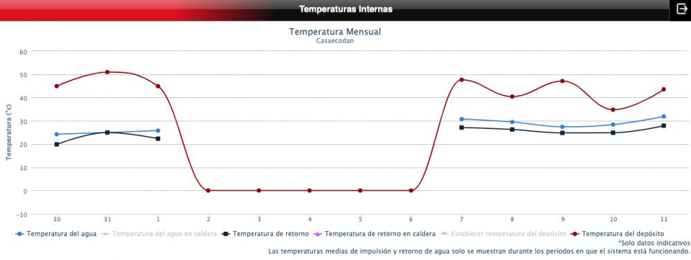

Decir además que ayer estuve observando el tema detenidamente de los termometros de los colectores, y en la planta primera y superior, supero en horas de sol los 32º, pero en la planta baja nunca supero los 28º de impulsión (si es que se dice así).
y como podéis ver en el informe de la ecodan, la temperatura creo que es excesivamente baja.
Archivo adjunto 23990
