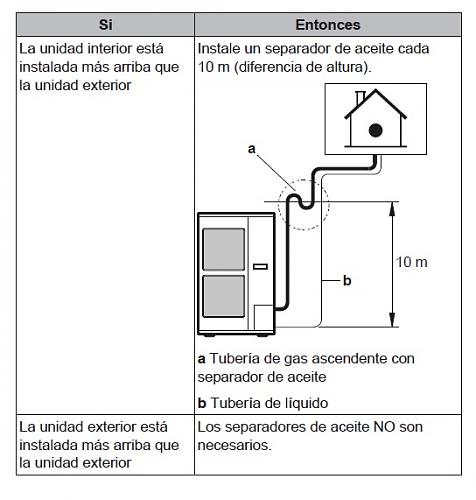

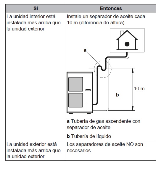

    Pues desconozco si han puesto trampas de aceite. El manual del instalador tiene un apartado para esto, el 7.5, e indica que las trampas de aceite sólo son necesarias cuando la unidad interior está más alta que la exterior. Adjunto foto.
    En mi caso es al revés, la unidad exterior está más alta que la interior, como dos metros y medio, desplazada como un metro. Y teniendo en cuenta que en interior los tubos se conectan por arriba y la exterior por abajo, no creo que llegue a dos metros la longitud de las tuberías que las conectan. ¿Esto puede ser un problema serio?
Nombre: Separadores de aceite.jpg
Visitas: 94
Tamaño: 69,8 KB
    Viendo el comportamiento de la máquina tiene pinta de que le sacaron gas para poder "no cumplir" la distancia mínima de tubo, y se pasaron y sacaron más del que debían (que no deberían haberlo hecho igualmente)
    Problema serio no se, simplemente que el compresor te puede estar trabajando en vacío (o casi)

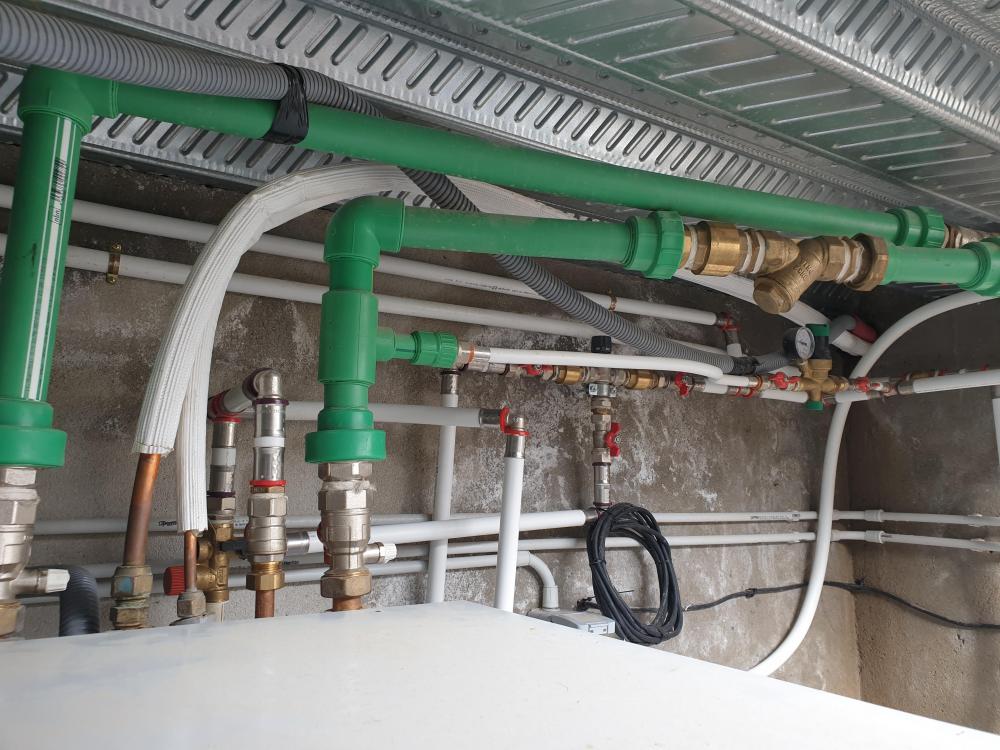

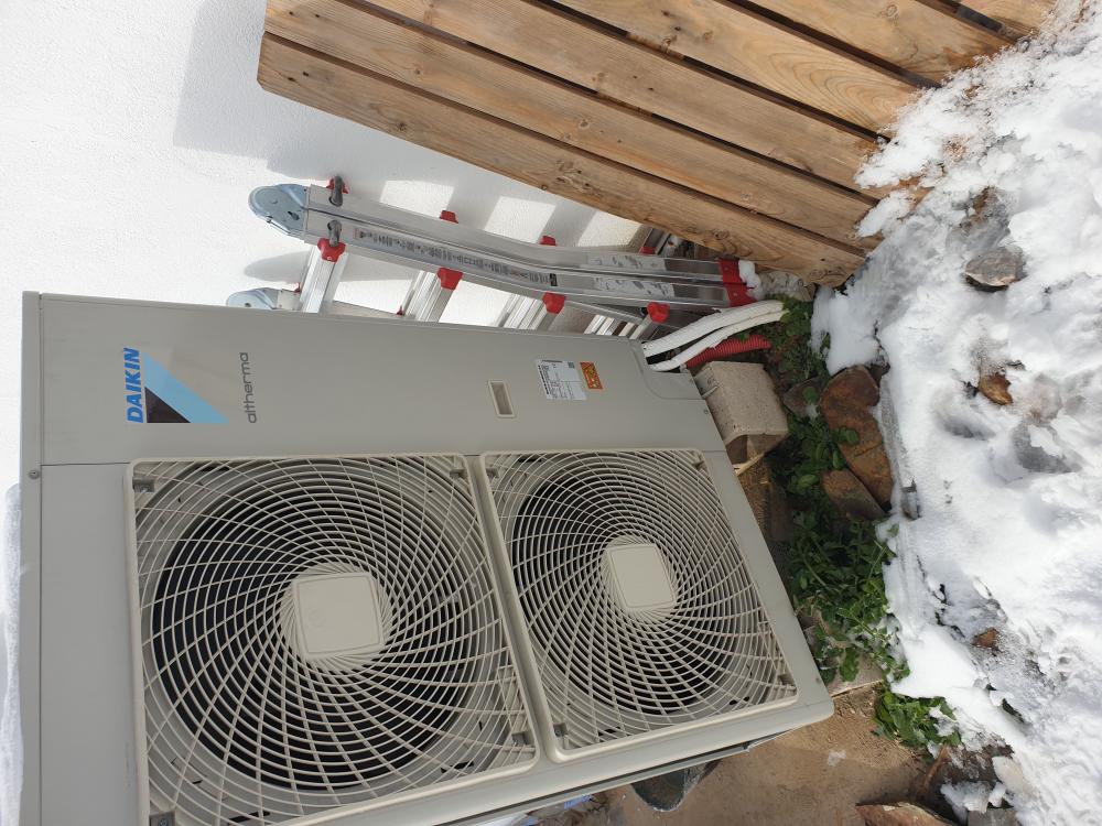

    jesanan está desconectado Forero
    dic 2019
    Aranjuez
    335
    Predeterminado Re: Corriente máxima de operación
    Las fotos.
    Como os comentaba, la máquina interior está bajo el nivel del suelo como un metro detrás de la interior, y las tuberías como se ve van directas, no debe de haber más de dos metros de tubería entre ellas.
