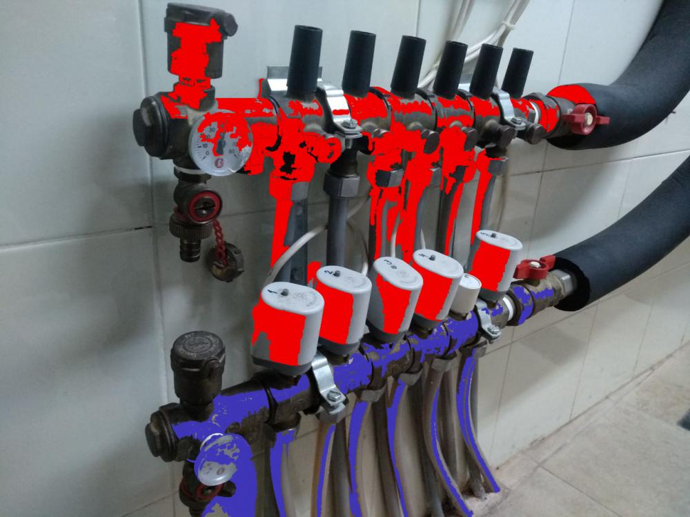

    Predeterminado Suelo radiante atascado, caudalimetro en ECODAN
    Tenía suelo radiante con gasoil y hubo que cambiarlo por aerotermia. Nunca ha calentado, el año pasado no entendía bien como funcionaba.
    Ya este año estoy mirando con más necesidad y he visto que llega el agua a 40º a los colectores, pero vuelve a 20, incluso subiendo la caldera a 45 siempre vuelve a 20. Mi realidad es que el ACS genial, pero el suelo congelado.
    He dado por hecho que falla la bomba externa o hay atasco de algun tipo, pero los tubos de impulsion estan calientes y poniendo la mano en la bomba noto circula.

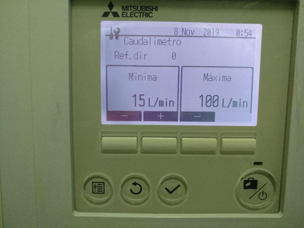

    He modificado valores del caudalimetro en el hidrobox (sin ser muy consciente pues el manual dice debe venir configurado con la maquina). He modificado unos valores timidamente, pero exitosamente subio el retorno a 25 sin cambiar la temperatura de impulsion y esto en unos 20 minutos.
    El manual indica estos valores vienen configurados con el hidrobox, pero me gustaria entender si debo o no debo tocar esto, y que valores veis recomedables. En un primer momento tenía un intervalo 5-100 y ahora esta simplemente 15-100.
    Suelo radiante atascado, caudalimetro en ECODAN-photo_2019-11-08_00-39-46.jpg
    ¿Lo veis peligroso? Que es exactamente esto, sería correcto subirlo a 30-50 o algo asi.

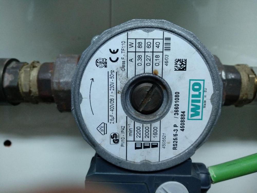

    Predeterminado Re: Suelo radiante atascado, caudalimetro en ECODAN
    Cuantos m2 de casa hay?
    Que potencia de bomba tienes?
    Tienes deposito de inercia? Si tienes, que bomba circuladora tienes después del deposito de inercia?
    Gracias por tu respuestas, mira, la casa son 120 metros, la bomba no se exactamente, si ves la foto parece marcar 2200 l / h, pero no se si es lo que me solictas.
    Suelo radiante atascado, caudalimetro en ECODAN-photo_2019-11-08_11-40-20.jpg

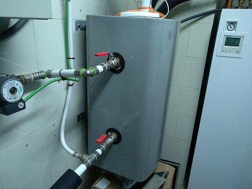

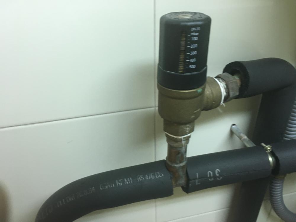

    Hay un deposito de inercia, calculo que de 100 o 150 litros, no obstante la impulsion siempre es fiel reflejo de la temperatura que marco en la caldera (programo directamente con ese dato, de momento las temperaturas de casa ni me preocupan por lo lejos que estan de confort).
    Suelo radiante atascado, caudalimetro en ECODAN-photo_2019-11-08_11-40-27.jpg

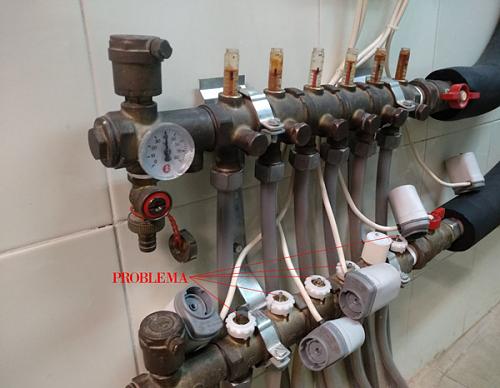

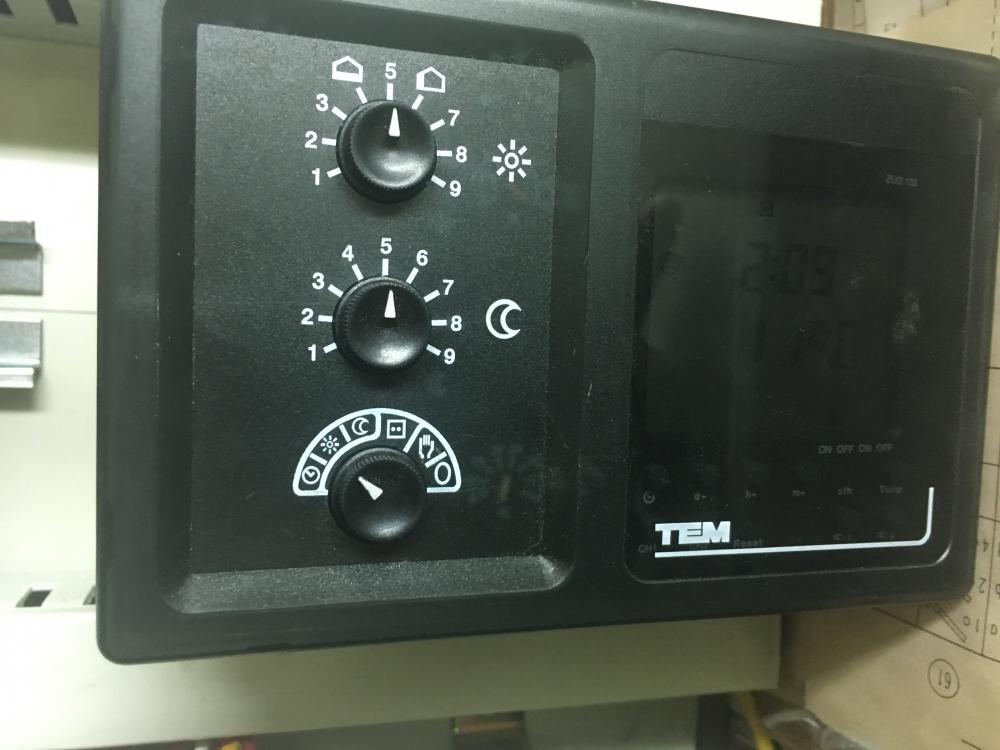

    Voy a intentar hacer un vaciado de aire este fin de semana, he visto un mini-video por internet y creo seré capaz, pero no tengo muy claro cuanto agua sacar para que sea efectivo, ya que son siete conectores (o como se diga )
    Suelo radiante atascado, caudalimetro en ECODAN-photo_2019-10-28_12-52-30.jpg
    La verdad, a pesar de que me indicaron que esto funcionaba solo, veo que hay que profundizar para lograr un funcionamiento medio normal, seguramente la hayan regulado mal porque era verano simplemente, no se, el caso es que estoy agradecido pues aqui al menos saco información.
    Lo que tienes que hacer es hacer una limpieza del suelo radiante que esta lleno de lodos y, puede que la bomba Wilo no trabaja bien.
    Cuando has subido el caudal en la maquina, has subido la velocidad de la bomba circuladora de la maquina y, si la bomba Wilo esta colmatada, la bomba circuladora de la maquina es mas potente y te ha empujado ella sola el agua en los circuitos.
    Asi que, lo que tienes que hacer es limpiar todo el circuito de calefaccion(suelo radiante + deposito de inercia + tuberías desde la maquina hasta el deposito de inercia) y comprobar el funcionamiento de la bomba circuladora Wilo, que lo mas que seguro que tendrás que cambiarla.

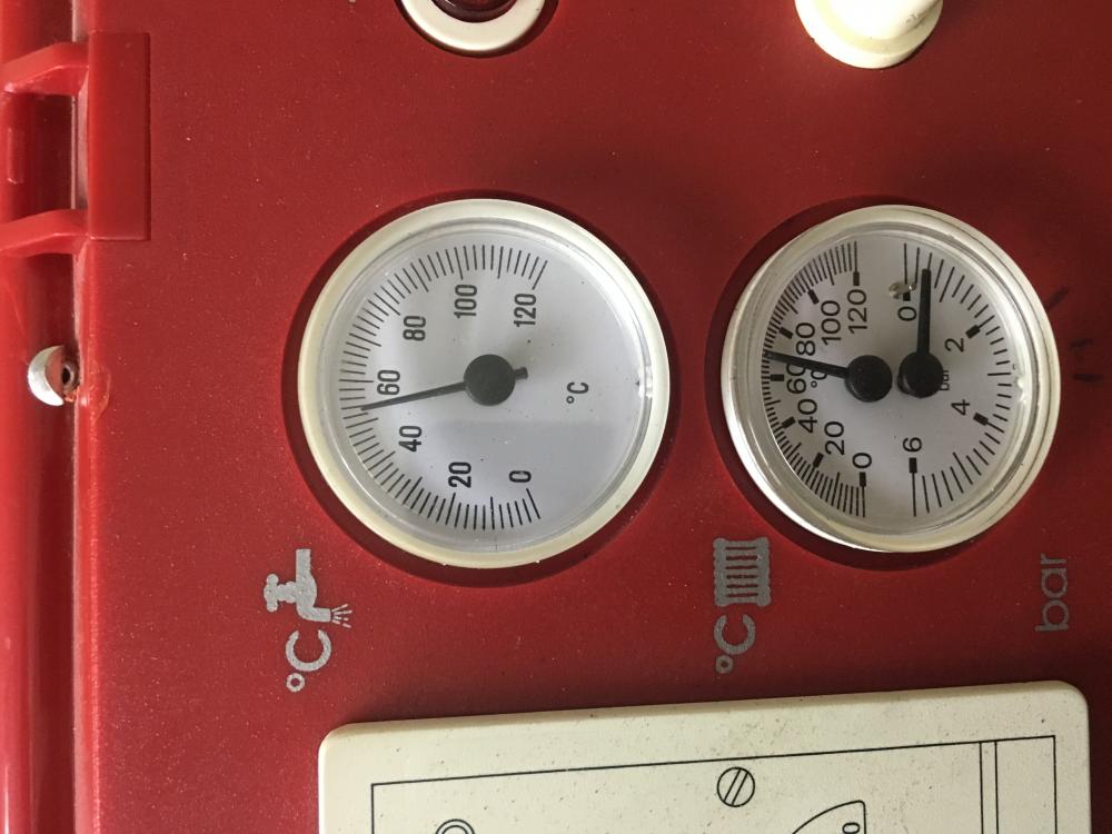

    He recuperado una foto de las temperaturas a las que funcionaba la salida de la caldera en gasoil
    Madre mia, creo que era una verdadera barbaridad!!! asi estaba la casa. Pero era nuevo y tarde tiempo en ir entendiendo el sistema y pronto tuve un problema de molestias a un vecino que me obligo a cambiar el sistema.

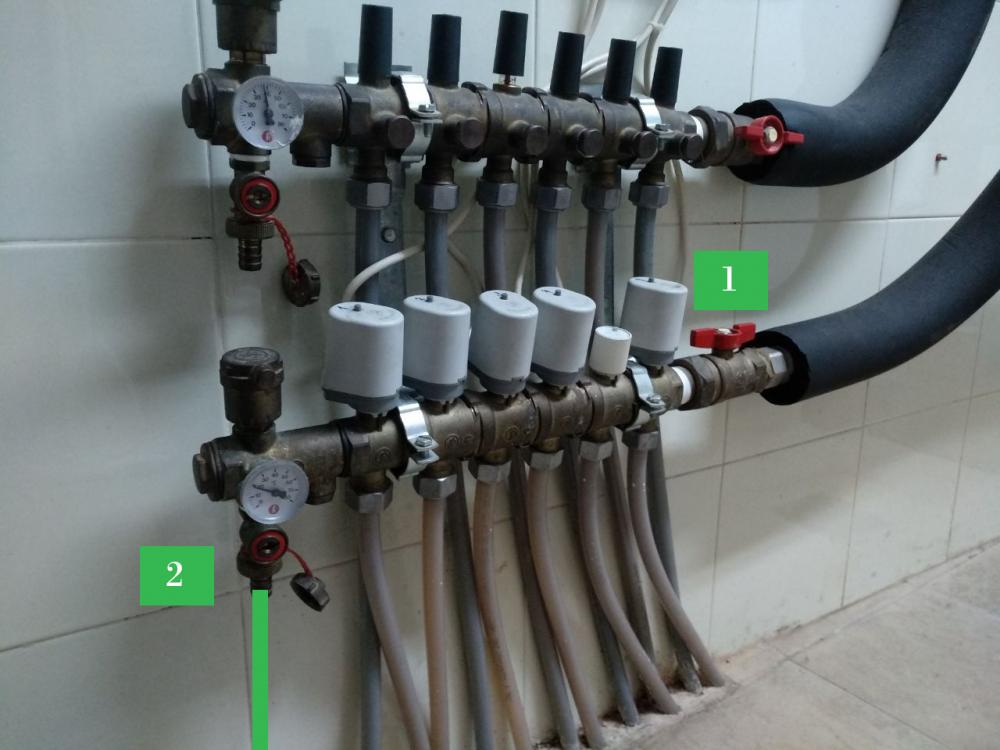

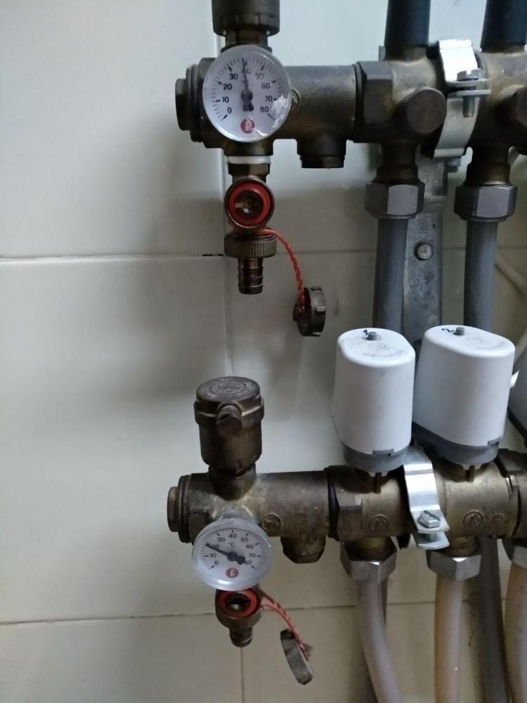

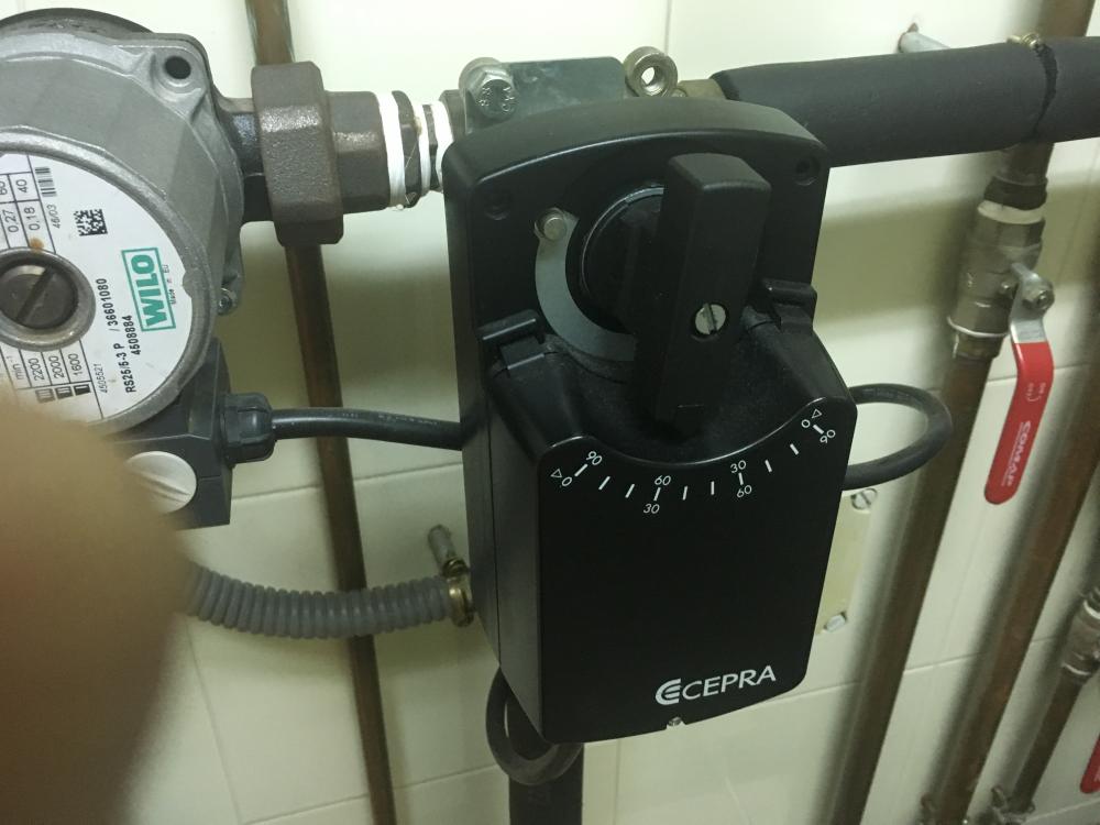

    En las fotos tienes una valvula de presión diferencial y una valvula mezcladora, como te dijo y @juanrom. Cada una con los funciones explicados antes.
    No se por donde has dejado que salga el agua pero, según los tubos que se ven en el otro post tuyo te tiene que salir marron por la cantidad de lodos que se ven en los tubos.
    Vamos a ver, desde cuando te han cambiado la caldera con la bomba de calor?
    Cuando a sido la primera vez que has puesto la calefacción desde cuando tienes la bomba de calor?
    Este diferencial de temperatura tienes en los circuitos desde cuando empezaste con la calefacción ahora?
    Si tocas los tubos del colector con la temperatura de 20º los notas frios?
    La casa tiene termostatos? Le pusiste una temperatura supongo, han llegado a cortar la demanda de calor desde cuando has puesto la calefacción que funcione con la bomba de calor?
    Arenass está desconectado Forero Junior
    may 2018
    14
    Bueno, no se, creo esto esta correcto pero no estoy seguro.
    1 - cerre llave retorno
    2.- abri salida retorno
    3.- Di entrada de agua
    Si salio lodo pero muy poco y al principio, luego el agua era totalmente transparente, no note salidia de aire.
    Como has hecho para sacar el aire asi no va.
    Para limpiar todo el circuito tienes que hacer lo siguiente:
    En el retorno del DI deberías tener una llave de llenado, para el llenado del circuito de calefacción.
    Apagas la maquina y los termostatos.
    Cierras la llave de retorno del colector de suelo radiante.
    Quitas los cabezales de los circuitos de suelo radiante.
    En el colector de ida de suelo radiante pones una manguera por la salida y lo abres.
    Todas las llaves del DI abiertas.
    Abres la llave del llenado y abres la llave de donde esta conectada la manguera y la dejas que salga mucha agua, hasta que los tubos del suelo radiante se ponen un poco mas limpios.
    Cierras la llave de la manguera y miras el manometro de la maquina que no suba de 1,5-1,8bar.
    Cuando llega a esta presión cierras la llave de llenado del sistema de calefacción.
    Si te has pasado de esta presión, abres otra vez la llave de la manguera hasta que la presión baja en 1,5-1,8bar.
    Abres la llave del retorno del colector.
    Pones los cabezales en los circuitos.
    Asi has hecho la limpieza del suelo radiante.
    Pones la maquina que funcione y pones los termostatos que demande.
    Después de un dia de funcionamiento si la temperatura del retorno sigue igual de baja, tienes que cambiar la bomba Wilo.

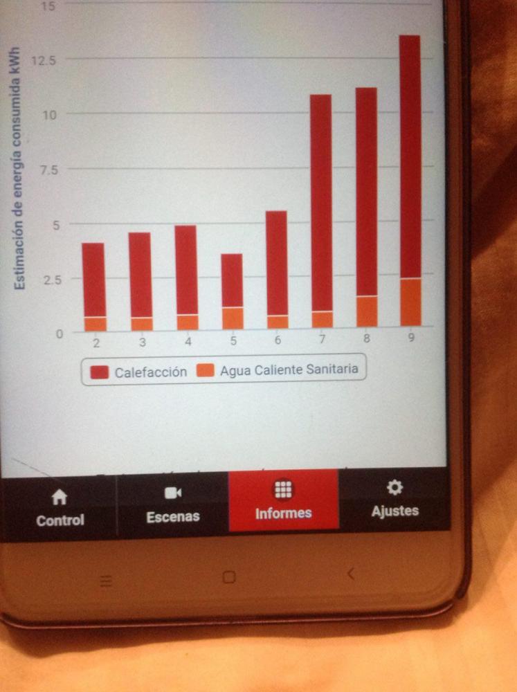

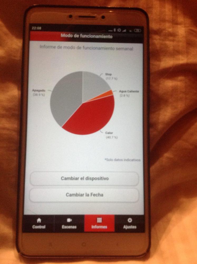

    Si, mira, te paso cuando la apagaba, y ya puesto los consumos por si te es util.
    Suelo radiante atascado, caudalimetro en ECODAN-photo_2019-11-12_22-51-13.jpgSuelo radiante atascado, caudalimetro en ECODAN-photo_2019-11-12_22-51-22.jpg
    Realmente el sonido es otro tema y otro problema paralelo, pero he visto dos cosas. El tema de sineblocks que no los veo muy bien y algo más preocupante, cuando entra en estado congelación es realmente cuando noto vibraciones fuertes.

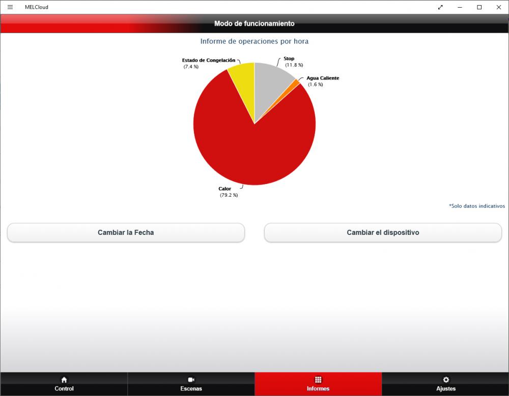

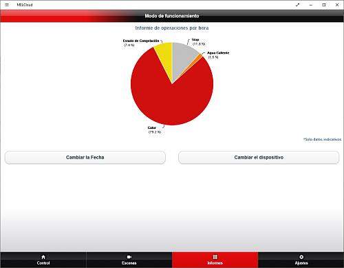

    Esta noche fue un coñazo, y este es el informe de mis ultimas 24 horas ya encendida a full:

    Tras dos años instalada ya funciona, fue algo muy sencillo que finalmente por casualidades averigue... Estaba ya listo a cambiar la bomba y buscando informacion llegue a un video que me abrio los ojos.
    Ves esos pistoncillos que marco, estaban totalmente atascados, ni termostato ni nada indicaba error, de hecho los cabezales no funcionaban bien y los pistones que marco en la foto ATASCADOS. Alicate y piston ( o como se llame) arriba. Los termostatos esos asi se quedan, pues parece se quedaran atascados cada vez que bajen. Como me explico tan mal imagen explicativa!!!
    Gracias a la info del foro, o mas bien de los foreros entendi mejor como funciona esto y he conseguido arreglar mi problema, ahora el compresor funciona de forma diferente (no entiendo como la bomba circulaba si el circuito estaba obstruido....)
    Zona a zona ya funciona, noto el suelo caliente y estoy mucho más satisfecho con la bomba, que ahora a caudal 45º me da 42 de impulsion final y retorno 31 º en un solo dia, además los ruidos de la bomba bajaron, mas bien cambiaron por un funcionamiento continuo mucho más suave.
    A ver si consigo moverme sin termostatos, voy a jugar con curva, regulare caudales en origen para lograr un confort, si fuera posible apagando por la noche, porque hay ciertas vibraciones que no puedo controlar. Pero parece factible, pues hoy con 14 horas me enchufo 21 grados, eso si, a caudal 45 (con 5 a 10 grados exterior)
    Lo dicho, muchas gracias, un problema menos, y por primera vez veo la luz con la aerotermia.

    Estos son actuadores o cabezales.
    Estos se cambian, tienes que ver el fabricante y pedir o hay algunos universales, pero hay que ver la rosca.
    Dar soluciones sin ver la instalación es bastante complicado. Menos mal que te has dado cuenta tu, estando allí.
    Tienes que mirar este diferencial de temperatura que tienes en los colectores, que llega a unos 5-7º de diferencia.

    Comprueba que los cabezales abren y cierran. Mira si la máquina exterior funciona siempre .
    Esto te lo indique en el segundo tuit que te mandé.Si lees lo que te escribimos te ahorraras mucgas desilusiones. Un saludo
    Encantado con ellos abiertos, al fin y al cabo la casa son tres estancias, mientras no se cierren ni los cambio, me siento comodo asi, la casa esta toda abierta y noto el calor uniforme (y sino regulo). Viendo los consumos que tengo creo me siento más comodo sin termostatos ni na...
    No obstante tomo nota, que gusto de foro!!!! me siento bastante tranquilo, es todo más sencillo de lo que me parecia al inicio.
    Si, realmente los cabezales parecian abiertos, disculpa, lei con atención, pero sin duda todo esto resulta dificil de comprender al principio. Ahora sabría mirarlo, pero en ese momento lo di por bueno...
    No obstante gracias!!! Tema resuelto.

    Lea bien lo que estoy diciendo, se mete agua por la ida y sale por el retorno.
    Y si, con este metodo se saca y el aire de los circuitos.
    En tu caso, hazlo en todos no solo en el que dices que no calienta.

    Perdón por la confusión, pero debo de estar entendiéndolo mal. Me confundía esto:
    "En el retorno del DI deberías tener una llave de llenado"
    "En el colector de ida de suelo radiante pones una manguera por la salida"
    Entiendo que DI significa Depósito de Inercia, y entonces me cuadraría el primer punto, pero entonces no entiendo porqué daríamos la salida por el colector de ida (y no recorremos los circuitos).
    Haríamos la limpieza abriendo los caudalímetros del colector de uno en uno o todos a la vez?

    Perdona, ahora he leído con mas atención que he dicho y me corrijo, la manquera la pones en la llave de vaciado del retorno, no en la ida.
    El agua entra por la ida y sale por el retorno.
    Perdona, me he equivocado.
    La limpieza la haces de uno en uno. Cada circuito, no todos a la vez.
