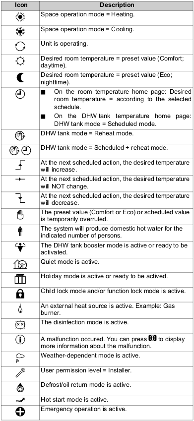

    No, que yo sepa no hay ningún icono que marque el uso de la resistencia de apoyo para calefacción, por lo menos en la mía, pero como ya he comentado es del 2012, en cualquier caso eso esta si o si en la guía de usuario de la máquina (en el CD que dejan con la máquina), y que ademas se puede descargas de la web de Daikin:

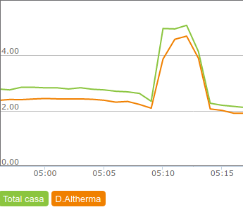

    También es cierto que nunca he estado de madrugada en los días más fríos del año en frente al display, yo se cuando entra gracias a los monitores de electricidad:
    Nombre:  mbfh2ej.png

    En el manual solo aparece la Resistencia para A. C. S., La de calefacción, salvo error por mi parte,no.

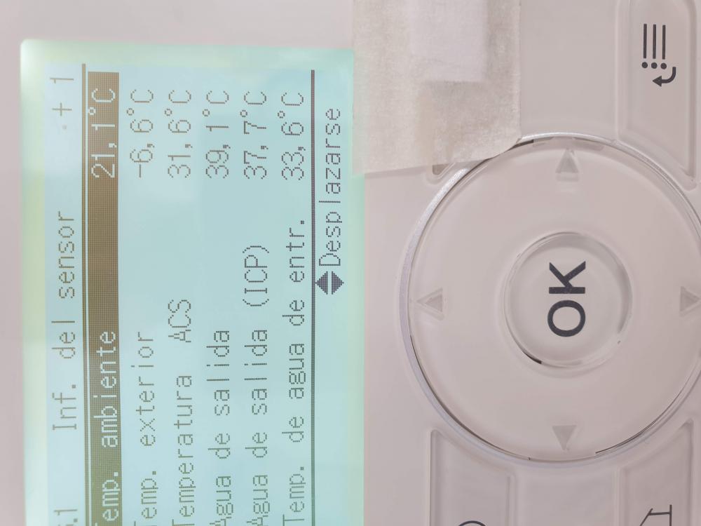

    En mi caso, con un Altherma 2 de 16 KW, cuando se activa la resistencia no indica nada en pantalla, pero puedes verlo de dos formas. Siempre desde el modo usuario avanzado:
    - En información del sensor, se distingue porque la temperatura de salida es un 1,5-2ºC superior que la de salida ICP.
    - También en el apartado de información, en la opción de Actuadores, indica si la resistencia está activa.
    Y por cierto, no es resistencia del depósito de ACS, ésa no la incluye mi máquina, es resistencia de apoyo al calentamiento del agua, ya sea para ACS o para calefacción

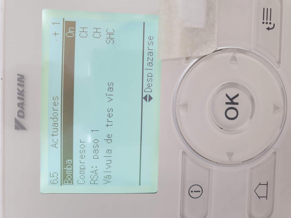

    De pongo dos fotos de ahora mismo, con la RSA funcionando:

    Ahí pone On la bomba, pero la resistencia pone CH,no?
    jesanan está desconectado Forero
    dic 2019
    Aranjuez
    335
    Predeterminado Re: Símbolo Resistencia Daikin
    Cita Iniciado por Badalotex Ver mensaje
    Eso significa que la resistencia está trabajando para la Calefacción de Habitaciones. Si te fijas, en el compresor pone lo mismo.
    Badalotex está desconectado Forero
    ene 2017
    España
    63
    Pero siempre aparece así, o sólo cuando está justamente encendida y trabajando.
    O sale así por estar activa para cuando haga falta?
