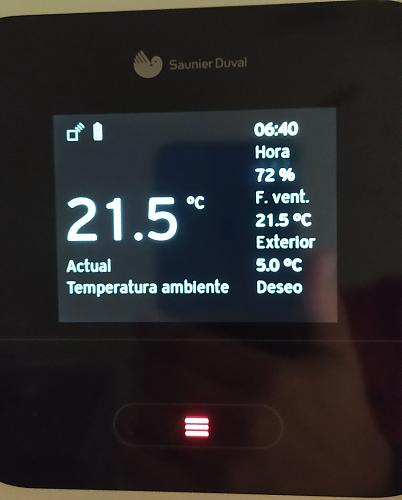

    Hola a tod@s.
    Aquí continuo informándome poco a poco de todos los detalles que rodean a una instalación de aerotermia.
    ¿Sabe alguien que significa esto que aparece en el termostato...?
    "F. vent. = 72%"
    Miniaturas adjuntadas Miniaturas adjuntadas Aerotermia con radiadores normales en zona fría, funciona.-termostato_saunier.jpg

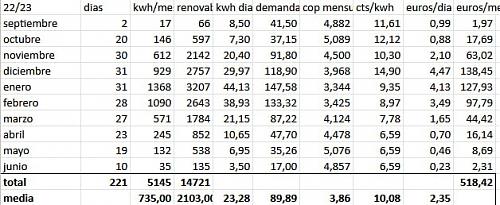

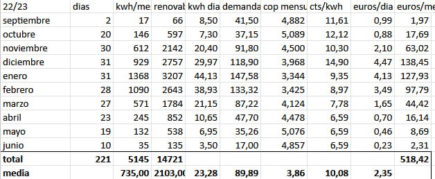

    con retraso importante actualizo mis datos finales de mi tercer invierno con aerotermia que aún con poco uso se alargó este año nada menos que hasta el 18 de junio
    al final el gasto ha sido casi el mismo que el año pasado, a pesar de haber pagado tope de gas mientras lo hubo

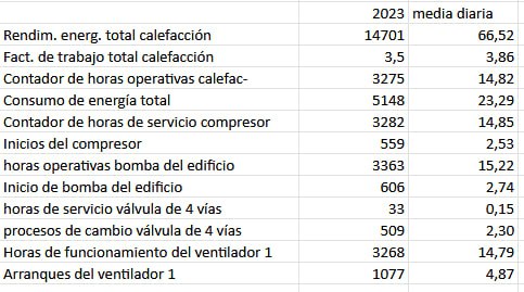

    y aquí el resumen operativo de la máquina
    Nombre:  RHHlLGb.jpg
Visitas: 2176
Tamaño: 42,8 KB
    el factor de trabajo que da la máquina (3,5) es el acumulado desde que se instaló, el que yo he puesto es el calculado con datos reales mes a mes de este invierno
    19849 kwh de calor he necesitado este invierno (rendimiento energético más consumo de energía), lo que habría necesitado 2.646 litros de gasoil, a 1,20 de media que ha estado en mi zona son 3176 euros que no he gastado a cambio de los 520 que sí he pagado de luz, aunque realmente con gasoil seguramente habría usado menos horas la calefacción, es lo que tiene la aerotermia, que al ser tan bajo el coste comparado con otras tecnologías la usas con más alegría, de ahí que sigo diciendo que tengo la casa más caliente (23,5 de día y 21.5 de noche) y más horas (casi 15 de media en 221 días de uso) de lo que la tenía con gasoil
    el invierno entró tarde (enero) y se hizo crudo hasta marzo, mi piscina volvió a helarse como todos los años en esas fechas
    los procesos de válvula de 4 vías son los desescarches y las horas de servicio el tiempo desescarchando, he calculado que cada desescarche me consume aproximadamente 1,3 kwh de calor
    un arranque de compresor cada 5,87 horas de uso, ventajas de tener una máquina bien dimensionada para mi instalación
    pensaba bajar de los 5 megavatios pero no ha sido el caso, febrero fue un mes bastante más frío que otros años y se compensó el ahorro hasta enero
    desde el 20 de abril tengo placas y baterías, así que realmente he pagado cero desde ese día, pero he puesto el precio que habría pagado con mi actual tarifa

    Velocidad del ventilador. Por otro lado, 25l/min (o 1500lh) es un caudal muy aceptable y correcto. Si la bomba de calor tiene PWM se encarga de ir adaptado la velocidad de la bomba para su seguridad y rendimiento.
    Muchas gracias por tu respuesta!!!!
