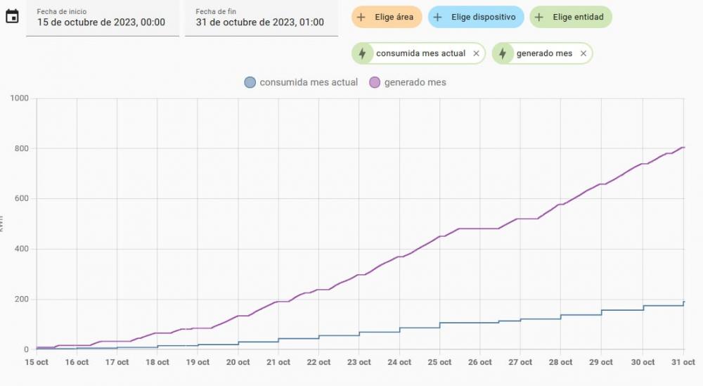

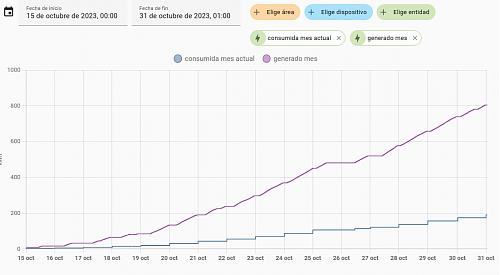

    en septiembre ya encendía pocas horas algunos días, pero la encendí porque la casa iba perdiendo temperatura
    octubre sin embargo empezó como acabó septiembre con temperaturas de julio, pero a finales y poco a poco se ha puesto con ambiente de diciembre, hemos pasado de julio a diciembre en 30 días .. veremos lo que nos depara el resto del invierno
    para que veáis el consumo y la producción que he ido acumulando en octubre os paso esta gráfica, la gráfica de producción no es realmente producción mi máquina la llama aportación renovable, la producción se obtiene sumando ambas curvas, y el cop dividiendo esa suma entre el consumo
    como podéis ver los últimos días de octubre mi casa ha necesitado algo más de 100 kwh diarios de calor, cifras de diciembre normalmente
