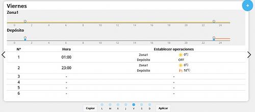

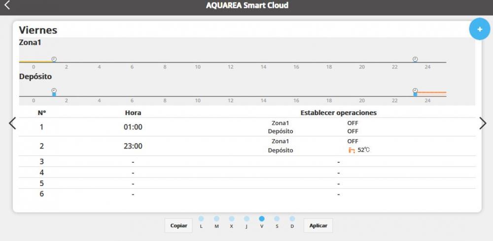

    Predeterminado Re: Duda Temporizador semanal Panasonic Aquarea

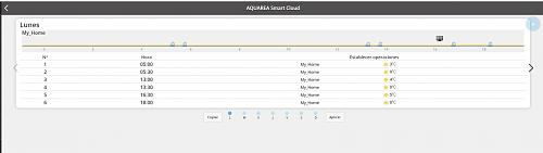

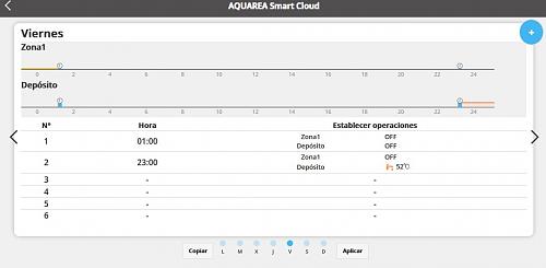

    Hola Enriqueneo,
    Así sería con la calefacción encendida siempre
    Así sería con la calefacción apagada siempre
    Has de copiar la configuración a todos los días, y si quieres puedes programar la calefacción también para que a ciertas horas se apague también o baje incluso la temperatura de impulsión.
    Hola de nuevo, he visto que la configuración está mal, las imágenes son hasta la 01:00 de la madrugada, no hasta las 13:00, tienes que poner las 13:00 en lugar de la 01:00, pensé que solo querías que calentara de 23:00 a 01:00.

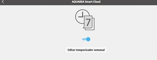

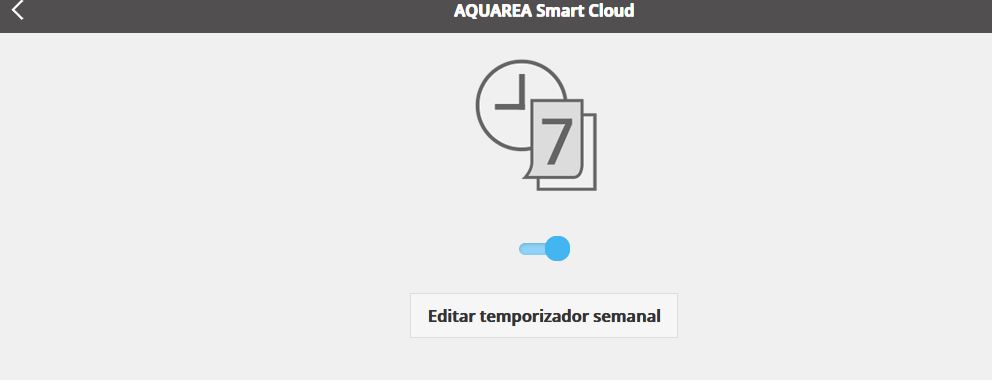

    Le tienes habilitado verdad?
    A veces se nos pasan las cosas más obvias.....
    Otra cosa que puedes comprobar es ver si la información que te dá la app es la que realmente tiene la máquina, (temperaturas de agua y exteriores), con esto ves si hay comunicación y si reiniciando la conexión a internet y la propia máquina, te sigue ocurriendo, aún habiendo comunicación desde la app, tendrán que revisarlo desde el servicio técnico.

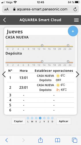

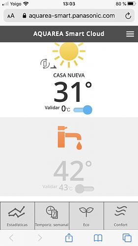

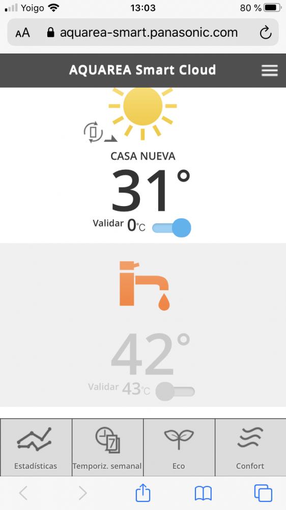

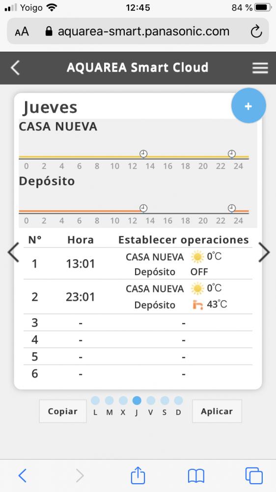

    Acabo de hacer una prueba en la App para que el agua solo la caliente de 23:00 a 13 horas del día siguiente en la APP .
    Os iré contando a ver si es como tú dices . Gracias por la información.
    Buenas tardes otra vez.
    Pues os confirmo que funciona perfectamente el temporizador desde la APP. Esta claro que la información que programamos en la APP no se va a trasladar a la maquina. Lo que hace el temporizador de la APP es cambiar el estado a lo que nosotros hemos programado y envía esa información a la maquina igual que hace cuando modificamos algún parámetro en la APP.
    COmo podeis ver en las fotos yo he progrado en la APP para el agua se apague de 13 horas a 23 horas y que funcione de 23:00 horas a 13 horas del dia siguiente que es cuando la luz la tengo mas barata por contrato.
    Os adjunto fotos para que veais lo que ha pasado en la aplicación y en la maquina.
    Duda Temporizador semanal Panasonic Aquarea-img_5457.jpgDuda Temporizador semanal Panasonic Aquarea-img_5458.jpgDuda Temporizador semanal Panasonic Aquarea-img_5459.jpg

    Así es como ha funcionado siempre, es decir las configuraciones que se hacen en la App no se ven reflejadas en la máquina, pero si se ejecutan correctamente.

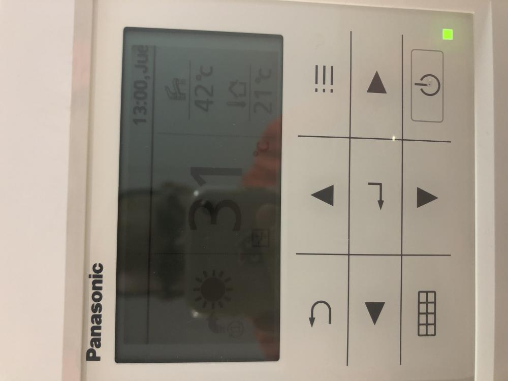

    Aprovecho este hilo para preguntaros .
    Hoy hemos llegado en granada a más de 30 grados y la temperatura exterior de la máquina ha llegado a 40 grados .
    He visto que en la pantalla de la máquina aparece el sol como que está configurada para invierno pero el símbolo que indica en qué modo está la máquina si acs o aerotermia ha desaparecido .
    Entiendo que automáticamente la máquina como ha detectado que estamos como si estuviéramos en verano se ha desconectado automáticamente no ?

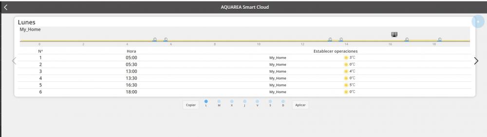

    Hola!
    Tengo definidas 6 operaciones en el temporizador semanal y quería añadir mas pero cuando le doy al símbolo de "+" para añadir no hace nada...¿cuantas operaciones se pueden definir? .Duda Temporizador semanal Panasonic Aquarea-aerotermia-programador.jpg
    Cita Iniciado por eulises232 Ver mensaje
    Hola!
    Tengo definidas 6 operaciones en el temporizador semanal y quería añadir mas pero cuando le doy al símbolo de "+" para añadir no hace nada...¿cuantas operaciones se pueden definir? .Pulsa en la imagen para verla en tamaño completo
Nombre: Aerotermia programador.jpg
Visitas: 101
Tamaño: 23,4 KB
    Me contesto a mi mismo tras visitar el simulador de Panasonic Aquarea Cloud en https://demo.aquarea-smart.panasonic...wStatusDisplay , solo permite 6 operaciones ... me parecen insuficientes que pobre el software y que limitaito para tanto dinero invertido.
