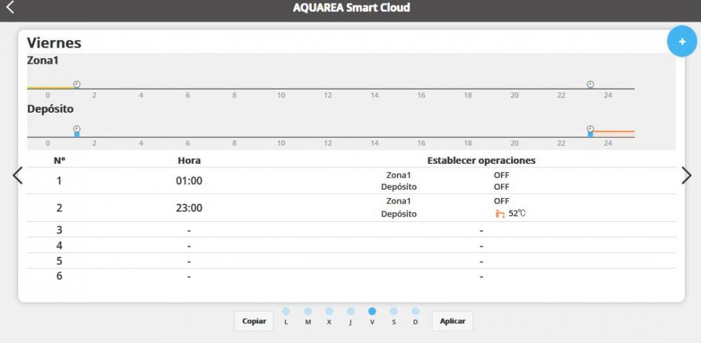

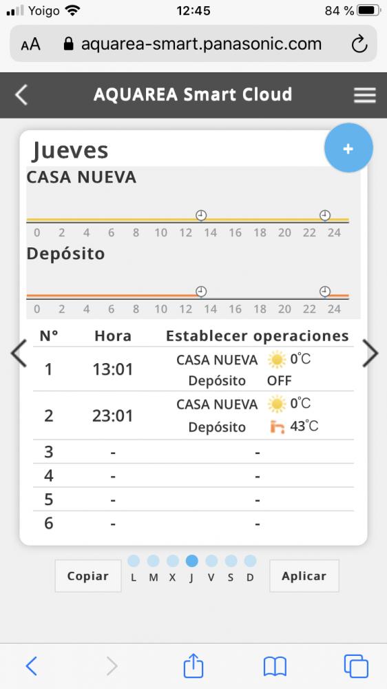

Alguien me podría ayudar para poder configurar la maquina de tal manera que el agua solo pueda funcionar de 23:00 A 13:00 HORAS DEL DIA SIGUIENTE
No me entero muy bien como funciona el programador de la aplicación y del aparato.
Hola Enriqueneo,
Así sería con la calefacción encendida siempre
Archivo adjunto 22236
Así sería con la calefacción apagada siempre
Archivo adjunto 22237
Has de copiar la configuración a todos los días, y si quieres puedes programar la calefacción también para que a ciertas horas se apague también o baje incluso la temperatura de impulsión.
Gracias por tu ayuda
Hola de nuevo, he visto que la configuración está mal, las imágenes son hasta la 01:00 de la madrugada, no hasta las 13:00, tienes que poner las 13:00 en lugar de la 01:00, pensé que solo querías que calentara de 23:00 a 01:00.

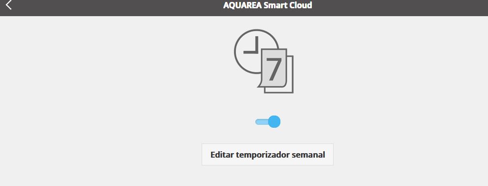

Le tienes habilitado verdad?
Archivo adjunto 22238
A veces se nos pasan las cosas más obvias.....
Otra cosa que puedes comprobar es ver si la información que te dá la app es la que realmente tiene la máquina, (temperaturas de agua y exteriores), con esto ves si hay comunicación y si reiniciando la conexión a internet y la propia máquina, te sigue ocurriendo, aún habiendo comunicación desde la app, tendrán que revisarlo desde el servicio técnico.
Gracias es más al principio no le daba al botón en algo tan obvio pero pasa.

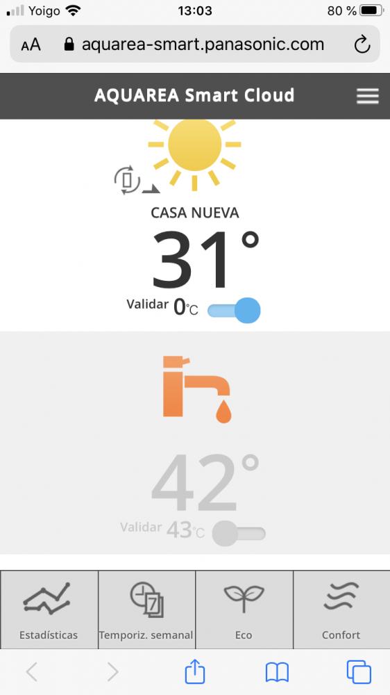

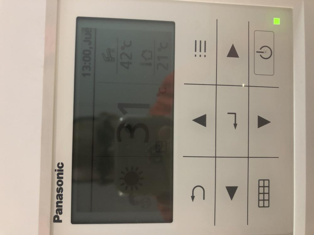

Me estoy volviendo loco con este tema. Aparentemente los cambios que tengo puestos en la temporizacion (app) se llevan a cabo pero en el panel me sale todo deshabilitado.

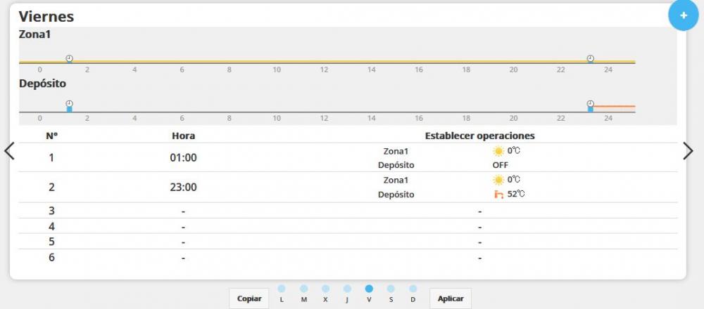

Acabo de hacer una prueba en la App para que el agua solo la caliente de 23:00 a 13 horas del día siguiente en la APP .
Os iré contando a ver si es como tú dices . Gracias por la información.
Buenas tardes otra vez.
Pues os confirmo que funciona perfectamente el temporizador desde la APP. Esta claro que la información que programamos en la APP no se va a trasladar a la maquina. Lo que hace el temporizador de la APP es cambiar el estado a lo que nosotros hemos programado y envía esa información a la maquina igual que hace cuando modificamos algún parámetro en la APP.
COmo podeis ver en las fotos yo he progrado en la APP para el agua se apague de 13 horas a 23 horas y que funcione de 23:00 horas a 13 horas del dia siguiente que es cuando la luz la tengo mas barata por contrato.
Os adjunto fotos para que veais lo que ha pasado en la aplicación y en la maquina.
Archivo adjunto 22249Archivo adjunto 22250Archivo adjunto 22251
Entonces lo entedi mal . Yo lo que pensaba es que lo que programabas en la App se copiaba a la máquina . Gracias, solucionado parece de esta manera

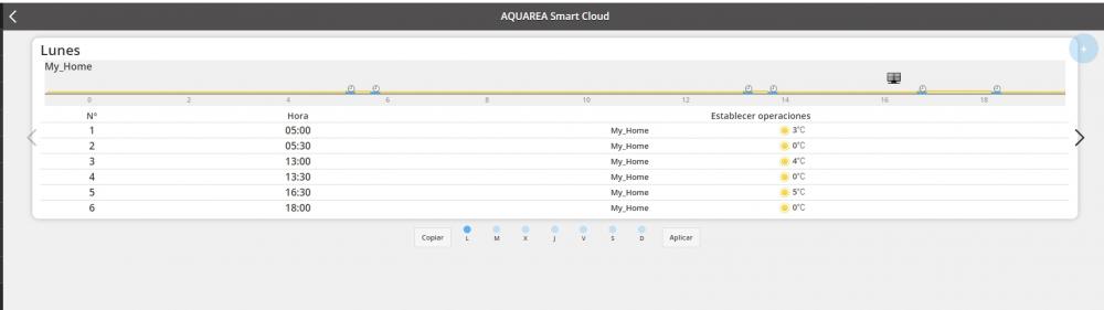

Tengo definidas 6 operaciones en el temporizador semanal y quería añadir mas pero cuando le doy al símbolo de "+" para añadir no hace nada...¿cuantas operaciones se pueden definir? .Archivo adjunto 23911
Me contesto a mi mismo tras visitar el simulador de Panasonic Aquarea Cloud en https://demo.aquarea-smart.panasonic...wStatusDisplay , solo permite 6 operaciones ... me parecen insuficientes que pobre el software y que limitaito para tanto dinero invertido.
