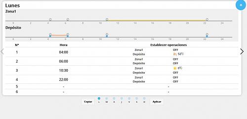

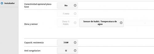

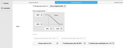

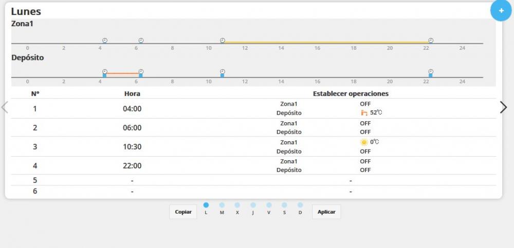

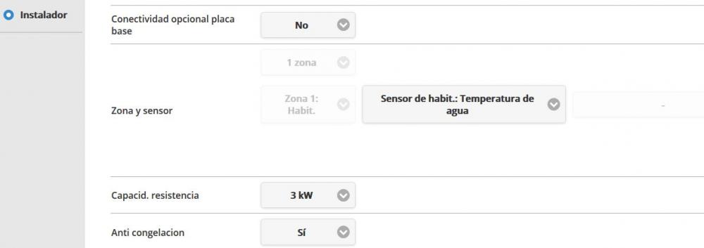

    Hola, yo creo que no le hace falta mover el panel, configurando los arranques en función de la temperatura del agua de retorno en lugar de termostato. Ver la imagena adjunta.
    Entiendo que tiene zonificada la instalación, por lo que quien va a mandar son los termostatos independientes, que abriran o cerraran los actuadores de los circuitos, así como harán que la bomba funcione.
    Yo lo tengo configurado como la imagen y con curva de compensación en la configuración de funcionamiento y solo se para la máquina cuando se igualan las temperaturas de impulsión y retorno.
    Duda Temporizador semanal Panasonic Aquarea-temperatura.jpgDuda Temporizador semanal Panasonic Aquarea-curva.jpg

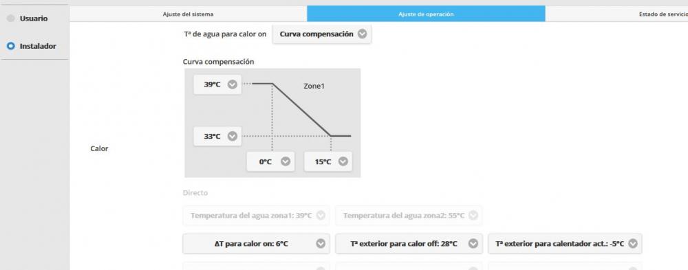

    Hola Chuwiwi,
    Gracias a todos por responder!
    Sí, tengo zonificada la instalación y los termostatos actúan sobre las electroválvulas.
    Vale, éste es un buen punto: Parece que, además de utilizar para control la temperatura del termostato del panel de control, la máquina puede usar como temperatura de control lo que indicas "Temperatura del agua". Lo que no me queda claro es si esta temperatura la mide en la impulsión o en el retorno.
    Supongamos que es, como dices, en la de retorno. En ese caso, ¿Cuándo pararía la máquina si configuro un programa semanal?
    ¿Cuando la temperatura de retorno llegara a la que se defina en el programa del temporizador?
    Es decir, si pongo 35º como temperatura objetivo en un programa para, por ejemplo, un jueves, de 12:00 a 18:00, ¿Sólo pararía la máquina en ese intervalo si la temperatura de retorno llega a 35º? ¿Y eso cómo cuadra con la curva de compensación, que hace que la temperatura de impulsión, y por tanto la de retorno, dependa de la temperatura exterior?
    Ufff, tengo un buen lío, disculpad.

    Una vez que configuras la máquina con el sensor de temperatura de agua y curva de compensación, no te va dejar poner en la programación semanal una impulsión fija (Por lo menos en la mía, una generacion H), te dejará variar 5 grados positivos o negativos, mira las nuevas imagenes, es decir, si la curva marca que por la temperatura exterior tiene que impulsar a 33 grados y has puesto +3 en la programación semanal, impulsará a 36, y viceversa, si le tienes puesto -3 lo hará a 30, esto está bien para impulsar a mas o menos temperatura en función de la tarifa horaria eléctrica y de la inercia térmica que consiga tu suelo, o en días de mucho frío, para no andar tocando la curva constantemente, yo desde mi experiencia, no toco esa temperatura, y dejo la máquina funcionando desde las 10:30 am hasta las 22:00 pm, aprovechando la inercia del suelo para parar en la noche, y teniendo una temperatura de consigna en todas las estancias de 23ºC, durante la noche no me baja la casa más que 1 o 2 grados.
    También hay que tener en cuenta el DeltaT configurado y si tienes o no depósito de inercia, ya que en función de esto la máquina va estar parada más o menos tiempo.
    Las paradas las realizará cuando la temperatura de impulsión y retorno se igualen y los termostatos detecten que han llegado a la temperatura de consigna. En cuanto esas temperaturas no sean iguales y baje la temperatura de una estancia, la máquina va a iniciar de nuevo.
    Espero no haberte liado más.......

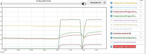

    chuwiwi está desconectado Forero
    jun 2012
    60
    Predeterminado Re: Duda Temporizador semanal Panasonic Aquarea
    Mira, una imagen vale más que mil palabras,
    En la gráfica se vé como a las 10:30 arranca la aerotermia, las temperaturas de impulsión (linea verde) y retorno (linea roja) se ve como pasan de estar iguales a empezar a desigualarse, en función de la temperatura exterior (7ºC), 35ºC de impulsión, a las 11:20 se me vacía el depósito de inercia que tengo, pues todas las estancias demandan, entrando todo el agua menos fría en el depósito de inercia por la tubería de retorno, provocando que la temperatura de impulsión baje hasta igualarse, momento que se para la máquina, como sigue entrando agua mas fría pues los circuitos son grandes, provoca que la temperatura de impulsión baje incluso por debajo de la de retorno, haciendo pues que se inicie la máquina, y empiece a trabajar de forma correcta ya el suelo, con el deposito de inercia calentito y habiendo diferencia entre las temperaturas de impulsión y retorno.
    Esta configuración que tengo de instalación, (hidrokit + depósito de inercia), supone que en estas ocasiones pare la máquina inecesariamente, ya que trabaja contra dicho depósito de inercia en lugar de contra el suelo directamente, pero bueno como en las generaciones anteriores se daba el famoso error H62 por falta de caudal, los instaladores, para curarse en salud, instalan este deposito aunque panasonic indica en la generación H en adelante no es necesario.
    Esto me lleva a la conclusión que el depósito tendría que ser mayor, para que estas paradas y arranques fuesen mayores o que directamente no es necesario.Duda Temporizador semanal Panasonic Aquarea-funcionamiento.jpg

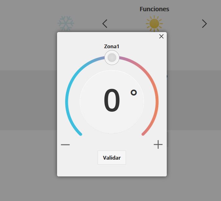

    Hola Chuwiwi,
    No, no me has liado más. De hecho, has dado en el clavo con la explicación: La temperatura que pongo en el temporizador en caso de tener el control de la misma por curva de compensación es la variación respecto al valor que sale de la curva. Eso es la clave, creía que era temperatura absoluta.
    He configurado ya el temporizador y os iré contando cómo va.
    Muchísimas gracias a todos por la ayuda!!!!

    Buen aporte chuwiwi...
    En mi caso particular, tengo radiadores de baja temperatura con sistema de control termostatico "inteligente" TADO con valvulas autoamticas y termostato de la marca... que actuan sobre la puesta en marcha de la bomba.
    En mi caso, trabajo por "sensor habit: termostato externo"
    Me surge la duda, tras tu explicacion, sobre si es más efectivo trabajar contra temperatura de agua o contra el termostato externo...
    Entiendo, que el caso del termostato externo es termostato externo + temperatura de agua. ¿no?
    Quiero decir, el termostato externo, al final hará de "crono" (como el progamador semanal) y de termostato... si llego a la tempeatura, apago la máquina.
    Lo veo como una medida de "seguridad" por si acaso no apagase por diferencia de temperatura de agua... ¿no es asi?
    Me explico por si acaso estoy liando un poco....
    Yo tengo termostato en salon + valvulas en cada habitacion.
    Tengo dos opciones de funcionamiento:
    A) cada valvula o el termostato, pueden encender/apagar la bomba
    b) solo el termostato enciende/apaga la bomba y las valvulas abren o cierran segun demanda.
    Actualmente tengo el caso B) pero podriamos poner el A) sin problema.
    En ambos casos, entiendo que cuando las temperaturas se estén igualando... la máquina, irá disminuyendo temperatura de impulsion e igualando con retorno. y cuando se llegue a temperatura consigna en la habitacion que sea se cierra la valvula y/o se apaga la bomba en caso de llegar a temperatura el salón. ¿correcto? Yo he visto la máquina "apagada" de no calentar, pero la bomba circuladora seguir impulsando / moviendo agua.
    Cosa que en el caso de la programación semanal, no haria ¿no? o cual es la diferencia de un sistema frente a otro?
    ¿Que es mas eficiente?
    Entiendo que lo suyo es impulsar a muy baja temperatura, para evitar paradas/arranques. Pero... ¿cuanto es es muchas paaradas y arranques?
