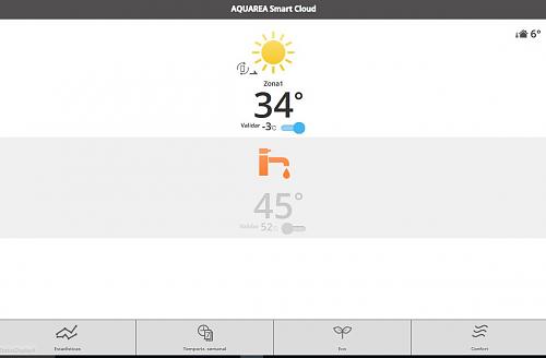

    He realizado mi primera programación en el temporizador y tengo dos dudas.
    Tengo combinado el el circuito simultáneamente el calentamiento del ACS con la calefacción, pero me encuentro que como he bajado mucho la temperatura de impulsión el agua ACS queda un poco fría para el fregadero, por lo que he pensado en subir 4º el agua antes de la cena por la noche en un periodo de 30 minutos.Duda Temporizador semanal Panasonic Aquarea-temporizador.jpg
    1º)) Duda -¿esta bien programado los 30 minutos como muestra la imagen, es decir subo 4º y luego pongo a cero el offset de la curva de compensación nuevamente (es decir bajo los 4º subidos).
    2º)) He realizado la programación a través de la aplicación Smart-Cloud pero no aparece en la consola del salón la programación ¿por que?.

    Hola eulises,
    Sí, esa sería la forma, aunque tengo la duda de que tal y como dices que tienes el circuito simultáneamente del ACS con la calefacción, si te tendría que aparecerte el apartado con un grifo, para actuar solamente sobre la temperatura del ACS, a mí me aparecen dos apartados, como en la imagen adjunta, pero yo tengo la máquina all in one.
    También en mi máquina no se ven reflejadas las programaciones del temporizador que activas desde el smartconfig, y últimamente va con un poco de retraso la recogida de datos de consumo y demás, desde que integraron IFTTT, va un poco peor, que ya de por sí no es que sea la caña la aplicación.

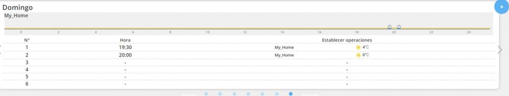

    Hola buenas tardes.
    Yo estoy intentando programar el tema semanal en el móvil pero no me lo envía a la maquina.
    Si yo le pongo una linea por ejemplo a las 19:00 horas que ponga off la maquina debería no arrancar aunque la bomba que tengo al termostato arrenque . Tengo deposito de inercia.
    Esto función asi?.
    He contratdo tarifa noctirna, Mi idea es poner que la maquina funcione a tope desde las 22 horas hasta las 12 horas que es cuando la luz esta mas barata.
    La configuración seria asi?
    12:01 OFF
    22:00 ON AGUA Y AEROTERMIA
    A vosotros cuando metéis la configuración en el móvil si os vais a la maquina esta la misma configuración en el panel de la maquina?

    Buenas Enrique pues justo puse hoy un post en el foro , llevo un par de días con problemas en el temporizador, llevo desde octubre con la máquina puesta y programada siempre lo mismo a las mismas horas y nunca he tocado nada , pues desde hace un par de días no le funciona , tengo que arrancarla y pararla o desde la máquina o desde el mvl.
    Me pasa lo mismo no me envía tampoco a la máquina lo que pongo en el móvil , lo raro esq pongo en la máquina el temporizador y lo edito a través de ahí y tampoco funciona . No se si esq Panasonic ha tocado algo o qué está pasando , a ver si hay alguien más con este problema y vamos viendo si tiene solución .

    Lo mas raro es que esta tarde entre las 19 y las 20 hora estuve probando el tema que os comento.
    Ahora me he metido para ver el gasto en kWh y resulta que me dice que la maquina ha estado funcionando en modo frio como si estuviéramos en verano. jejjejejejjejejej
    Esto me da mas pista para pensar que la información que esta llegando a los servidores no se esta contabilizando bien.
