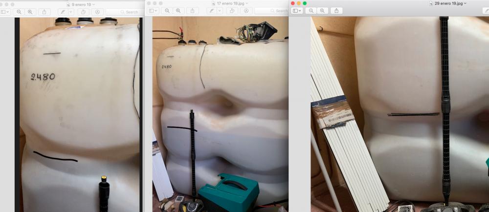

    Os adjunto una foto para que os hagáis una idea de como me baja el deposito desde el 9 de enero al 29, a este ritmo en 2 semanas tengo que repostar de nuevo.
    Sustituir caldera de gasoil por aerotermia-screenshot-2019-01-29-23.25.08.jpg

Nombre: Screenshot 2019-01-29 23.25.08.jpg
Visitas: 194
Tamaño: 47,6 KB

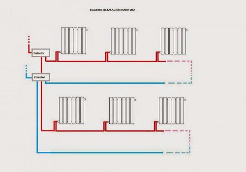

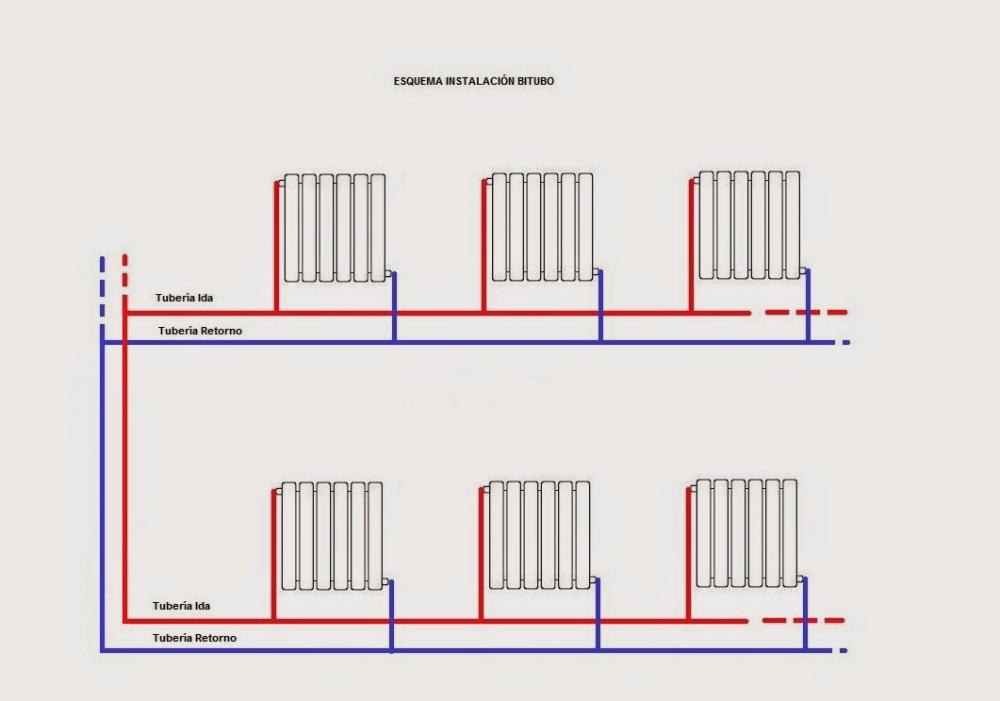

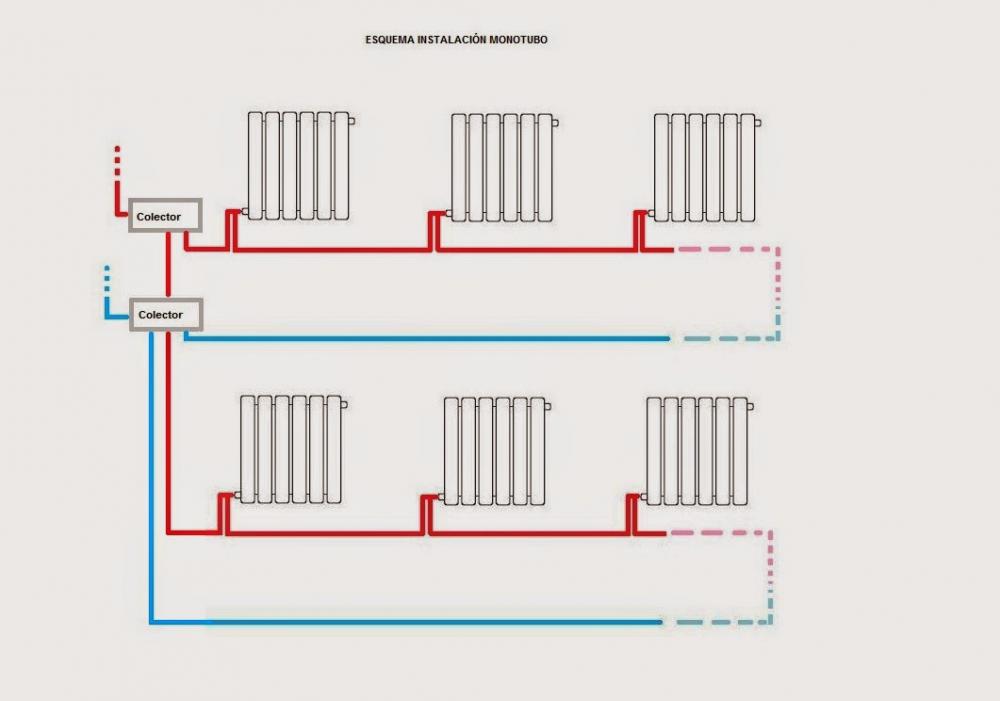

    Sustituir caldera de gasoil por aerotermia-monotubo_grande.jpgSustituir caldera de gasoil por aerotermia-anillo-bitubo.jpg aqui tienes un ejemplo bitubo y monotubo
    si cambias radiadores por fancoils y te lo dimensionan bien si que funcionara mezclado con radiadores no lo se el fancoil puede funcionar muy bien con agua a media temperatura 40 o 45ºC pero para un radiador de aluminio normal con un salto termico de 20 o 25ºC no creo que den apenas potencia y si tendrias refrigeracion.
    El cop que pones es a 7ºC si en tu zona bajais de aqui el rendimiento bajara sustancialmente.

ID: 19891 aqui tienes un ejemplo bitubo y monotubo
    Hablaré con el que me la instaló, creo que es bitubo.
    Si pongo fancoils no combinaría nada, sustituirá todo. Lo que no tengo claro si uno por habitación en estancias de 30 metros es suficiente o en caso de poder aprovechar la instalación meter dos.

    ah se me olvidó mencionar, ayer me descargaron gasoil, como siempre en las dos casas,
    del 21 de diciembre al 6 de febrero, gasto 1280 litros.
    mi padre gastó 890.
    Como siempre mas horas y temperatura mas alta en las estancias.
