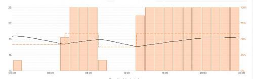

    Buenas, llevo un tiempo o unos años sospechando de que tengo un consumo excesivo de gasoil, no si si bien porque la caldera le sucede algo, o realmente tiene un consumo normal, o bien que con el precio del gasoil elevado pues como que lo miro mas, no lo se.
    Es una vivienda unifamiliar de unos 140 metros por planta aproximadamente, todo con radiadores de gasoil, y dos termostatos uno en cada planta.
    En la planta baja tengo repartidos y yo creo que mas o menos bien cubicados según pude hacer yo algunos cálculos desde la ignoracia, hay 152 modulos de aluminio, mas 34 modulos de hierro fundido, de los cuales solo hay en funcionamiento 96 de aluminio y 34 de hierro fundido, sino me he confundido al sumarlos, si fuese preciso puedo detallar por estancias, el termostato está fijado a una temperatura de 20 grados máximos.

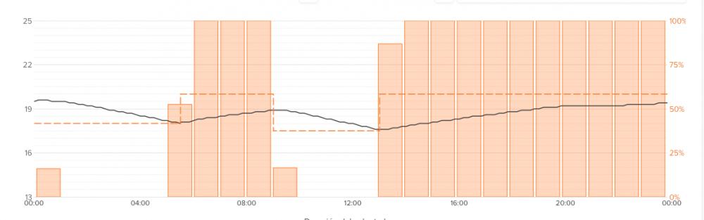

    El termostato es un Netatmo, os adjunto una captura para que veáis el tiempo de trabajo y temperatura ambiente.
    Sustituir caldera de gasoil por aerotermia-screenshot-2019-01-07-23.42.07.jpg

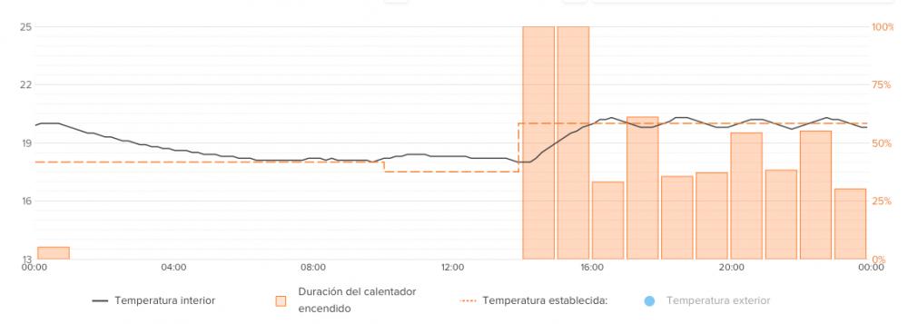

    En la planta superior, tengo 122 modulos, todos de aluminio, el termostato está fijado a una temperatura de 19 grados.
    Sustituir caldera de gasoil por aerotermia-screenshot-2019-01-07-23.42.23.jpg
    También tenemos un acumulador de 80 litros de ACS conectada a la caldera. el 98% de las veces solo se usa para ducharse, hay 3 personas en la casa viviendo, como referencia para el consumo os diré que en esta casa no se friega, porque las 3 personas comen que vivimos hacemos prácticamente vida en el trabajo. Digamos que solo se va a dormir, ducharse y descansar un rato a las tardes.
    del 29/10/2018 al 20/12/2018 he gastado 1180 litros de gasoil.

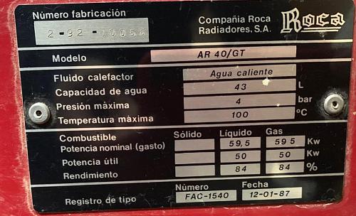

    La caldera es un poco antigua es una Roca AR40GT.

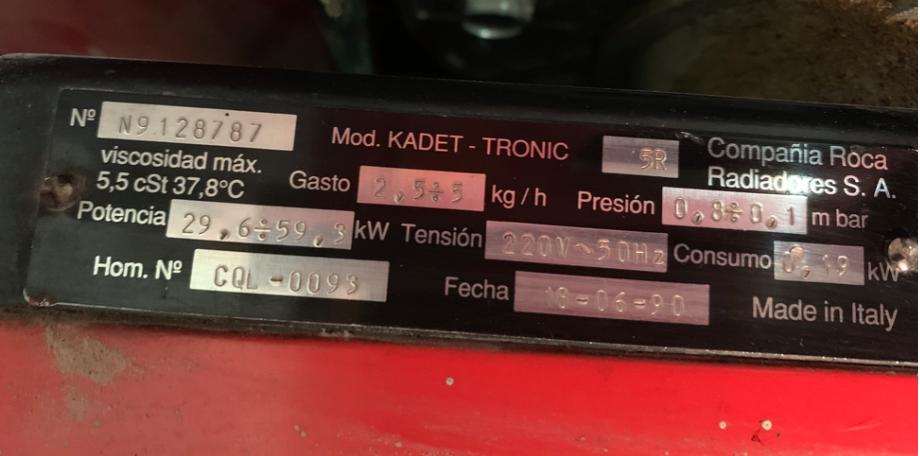

    Datos del quemador:
    Sustituir caldera de gasoil por aerotermia-screenshot-2019-01-07-23.50.40.jpg
    y de la caldera:
    Sustituir caldera de gasoil por aerotermia-screenshot-2019-01-07-23.53.07.jpg
    Me había planteado el cambio por Aerotermia, pero la verdad que no estoy muy puesto en el tema, y los instaladores de mi zona, digamos que tocan muy de oido, no se si merece la pena, o no al ser la casa tan grande, o si quizás sale mejor poner dos maquinas siendo la vivienda tan grande, de ponerla seria también para ACS.
    El aislamiento de la planta bajo no sabría decir lo que hay, porque se terminó en el año 92, en la planta superior si, se terminó hace 3 años, hay XPS en las paredes, lo que no recuerdo si eran 6 u 8 de grosor, el techo es escayola con manta aislante de 8 si mal no recuerdo encima de ella, el punto mas flaco del aislamiento creo que son las ventanas, son del 92, el año que se terminó la planta baja, son aluminio con cristales climalit, pero no se mas, en un futuro esta previstas cambiarlas, lo que si es cierto es que a simple vista no da la sensación de que entre aire.
    Esta la ventana y en la parte de fuera hay persiana mallorquina creo que se llaman.
    La vivenda está situada en Motilla del Palancar, un pueblo de la provincia de Cuenca.
    A ver si me podeis guiar un poco.

    Ese quemador es una barbaridad en cuanto a potencia. Que no te extrañe que el gran consumo viene en parte por las contínuas paradas y arrancadas.
    Haz una prueba (si tienes tiempo) conecta la calefacción y cuando esta lleve un tiempo encendida y se haya llegado al regímen nominal apunta cuantas veces se apaga y se enciende la caldera, cuanto duran los arranques, cuanto tiempo está parada, cuantas veces se enciende en por ejemplo 10 minutos...
    Pero los radiadores tienen que estar ya calientes, por eso digo lo del régimen nominal...

    Teniendo en cuenta que el gasoil tiene un PCI de 9,98kWh/l eso quiere decir que estás pagando el kWh de energía a 0,072€/kwh (sin contar el rendimiento de la caldera). Lo que no esta nada mal comparandolo con otros combustibles: https://nergiza.com/cual-es-el-siste...lizacion-2018/
    Así que mis tiros irían por un aislamiento deficiente o lo que ya te he comentado sobre la caldera...

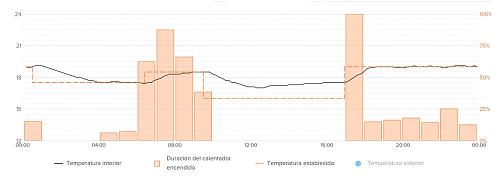

    yo de lo poco que se, y ahora voy a comparar con la casa de mi padre que está justo al lado de la mía, creo que son 250 metros los que tienen de casa, metro arriba o abajo, y esta si que os aseguro que el aislamiento es mas que deficiente, incluso cuando hace cosa de unos 25-30 años que se fueron a vivir a ella (era construcción nueva pero por circunstancias no vivieron hasta entonces, la vivienda tendrá unos 40 años) tuvieron que añadir radiadores, y hace cosa de 10 años se cambiaron las ventanas de las estancias principales.
    Os adjunto una grafica del termostato de casa de mis padres, como reseña diré que en noviembre según los datos del termostato, hubo 242 horas de calefacción, contra por ejemplo 84 del mío, ambos tanques los hemos llenado a la vez y en el de mi padre puse 800 litros contra los 1180 del mío. La caldera de mi padre es una Roca modelo lidia, pero no se mas, no he tenido tiempo de mirar el modelo que es. Me sorprende bastante que funcionando mas horas la caldera de mi padre y con 150 litros de ACS, casa muy mal aislada, gaste unos 300 litros menos que yo, y solo tengo 80L. de ACS.

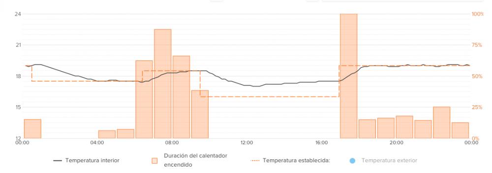

    Bueno tengo tiempos, radiadores calientes y termostato sin cortar:
    Parada: 3 minutos 25 segundos
    Arranque: 7 minutos 46 segundos
    Parada: 3 minutos 24 segundos
    Arranque: 58 minutos funcionando sin llegar a los 65 grados, y me tuve que ir a trabajar, se activó el termostato de la planta inferior .. y en 58 minutos no cortó.
    Adjunto la grafica de la casa de mi padre que el otro día se me pasó

    58 minutos funcionando a 20 y largos kW son un buen chute de potencia. No me cuadra del todo, cuántos radiadores había en esa zona?
    No serás que tienes tubos sin aislar que pasan empotrados por algún sitio?
