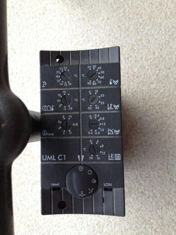

    soy un usuario contento de una caldera Variowin Exclusiv 12Kw para una vivienda de unos 195m2 de suelo radiante. (No tengo deposito inercia, solo acumulador ACS 160L).
    He empezado a usarla realmente ahora y al tratarse de una segunda vivienda (uso los fines de semana) la enciendo un viernes a las 14:00 y la apago un sabado sobre las 20:00 teniendo ya el domingo cubierto por la inercia termica.
    Tengo muchas preguntas de novato que necesitaria ayuda para entender:
    - el modulo MES UML C1 (dentro de la caldera) creo que lo dejaron mal configurado y la caldera no calentaba suficiente, lo he tocado y dejado como viene en las instrucciones por defecto para suelo radiante. Adjunto foto de como estaba antes de tocarlo. (parece que la impulsion caldera estaba a 45C y lo he puesto a 65C), el set point curva estaba a 18C y lo he puesto a 35C), la inclinacion curva la he dejado a 1.2.
    Todo lo demás no lo he tocado. Ahora la temperatura que le llega al suelo es de unos 44C max.

    Sobre el módulo:
    Te aconsejo volver a los parámetros anteriores y nunca subir la impulsión más de 50 o veras tu suelo .
    Si podrías subir la inclinación y la curva pero no la impulsión. La curva nunca a mas de 20 para suelo radiante ya que no dejas cálculo para tiempos más agradables...
    Has realizado una curva casi de radiadores
    Por todo lo demás que comentas creo que el problema es la super bomba que incorpora VarioWIN que es muy potente... al tener también plantas cerradas... circula muy rápido el agua y no cede. Prueba a bajar potencia a 30% aprox. Puedes también comprobar los setpoints en el panel de todo: caldera, ambiente, ida.... y enseguida mirar potencia de trabajo. Si la caldera quiere enviar por ejemplo la ida a 45 pero sube a 29 y la máquina está a 75 y modulando al 30% significa que el suelo, no le está robando el calor...
    Por favor intenta medir la temperatura de retorno en cuanto a la ida. Debería haber unos 20º de diferencia cuando estas calentando bien, no en mantenimiento. Con la casa ya caliente puede ser erróneo. Por otro lado con 38 - 40 deberías calentar de sobra si tienes buen aislamiento... comprueba que no tengas aire en el suelo.

    Muchas gracias por responder. La verdad es que llamaré a Victor porque por varios motivos la caldera nunca se ha arrancado 100% por el servicio técnico.
    Respecto al módulo pondré valores 50/20/1.2 pero con los valores de ahora (erroneos) el suelo no quema, llega si eso a estar ligeramente templado en algunas zonas y el indicador de agua (panel salon) que llega al suelo no sube nunca más de 44C cuando la caldera impulsa el agua.
