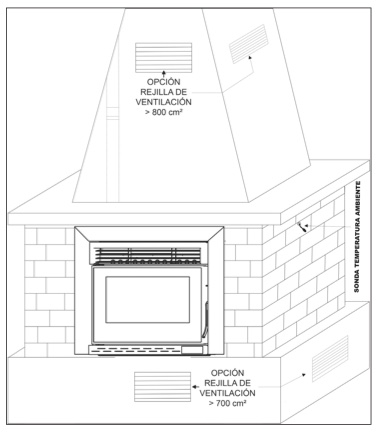

    ¿Esta instalado en una campana con rejillas abajo y en la parte alta como en el manual?
    Nombre:  Insertable.jpg
Visitas: 184
Tamaño: 45,0 KB
    Si solamente tiene el tangencial para mandar el calor puede que todo el calor se acumule en la campana y el tubo de salidas de humos.
