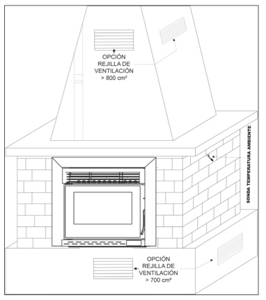

¿Esta instalado en una campana con rejillas abajo y en la parte alta como en el manual?
Archivo adjunto 29496
Si solamente tiene el tangencial para mandar el calor puede que todo el calor se acumule en la campana y el tubo de salidas de humos.
