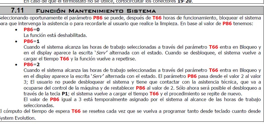

    En el menu instalador en la posición la posición P86 igual a 0 te deshabilita la funcioón no se si te funcionará, si te interesa el manual con los parámetros tengo el original en español en pdf. Por cierto en el manual técnico de Tiemme no encuentro ningún parámetro TP, existen T y P, además de U , A, y Th
    Última edición por torpe; 17/04/2021 a las 21:08

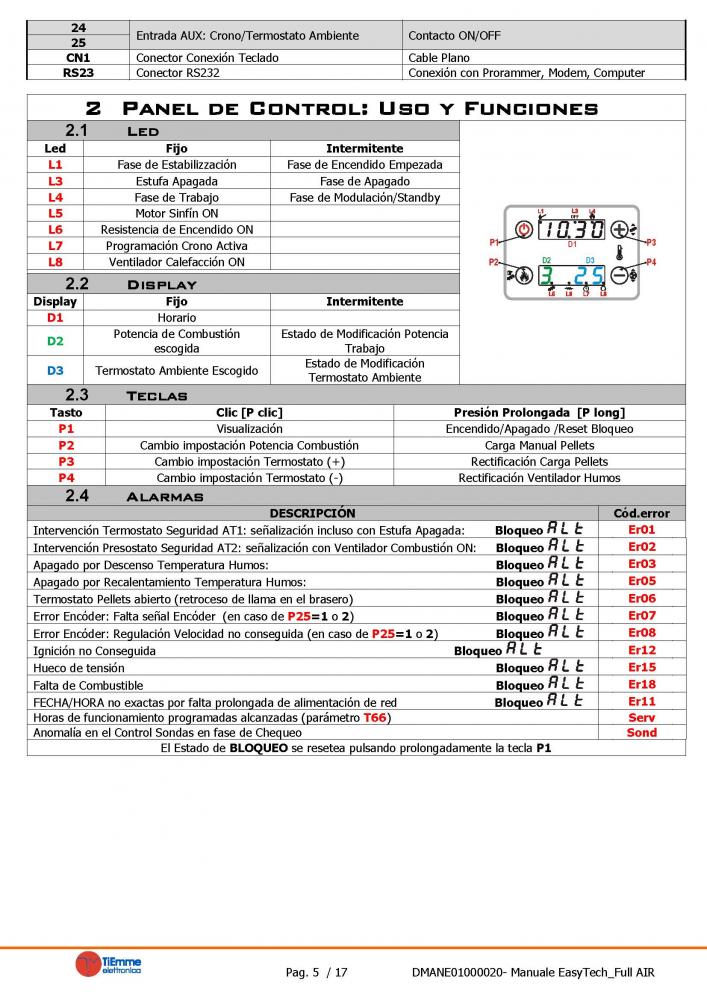

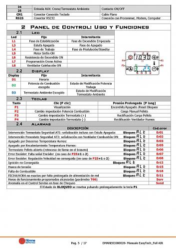

    Pantallazo del manual, si la estufa te continúa funcionando verás que el numero que te a parece es el 1, sino te funciona verás que es 3. Si lo único que quieres es el desbloqueo pero que te aparezca el aviso sigue las instrucciones del pantallazo
    Miniaturas adjuntadas Miniaturas adjuntadas Eider 4 botones electrónica tiemme mb100-tiemme.jpg

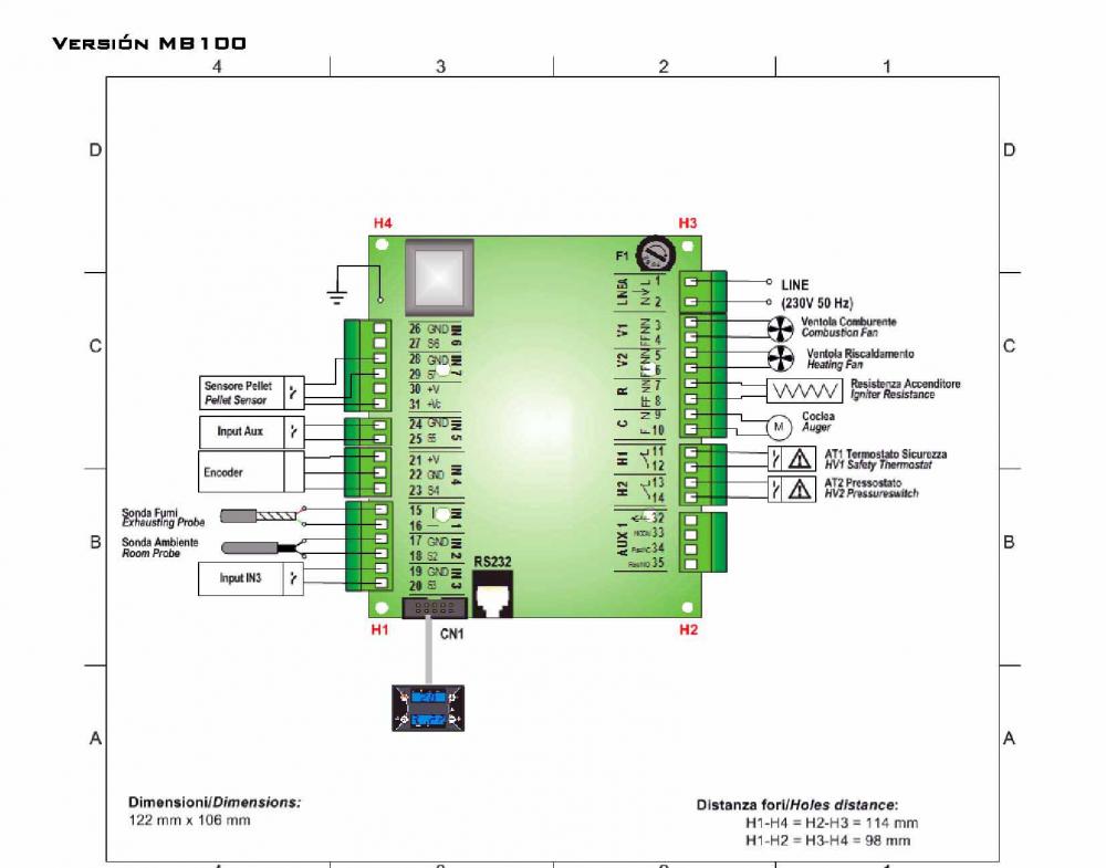

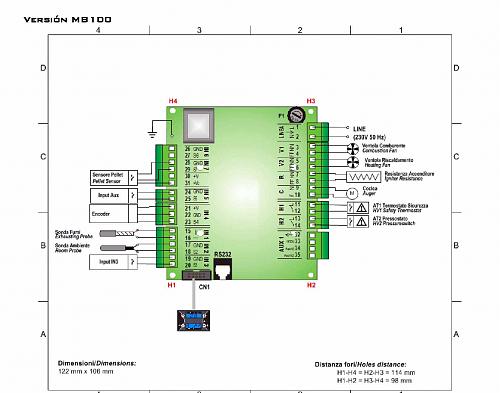

    Si tu estufa tiene un display de 4 botones y la placa MB100 de Tiemme, y te ha saltado error 01 Alt, como bien dices te ha saltado el termostato de seguridad que va en la placa en los pines que dicen AT1 Termostato de Sicurezza, este termostato es de NC que en condiciones normales está cerrado.
    Lo primero que haría sería comprobar que hace buen contacto en los pines, creo que por normativa el máximo valor es de 100ºC, pero que un valor mínimo debería ser al menos de unos 70ºC.
    Los termostatos normalmente llevan grabados su temperatura de disparo, si no está en la cara que ves sácalo y mira en la otra cara que me supongo que estará.
    Si puedes mide con un termómetro la temperatura donde está el termostotato.
    Si una vez comprobado que la temperatura donde está el termostato es inferior a la que te marca el disparo del termostato y menor de 60º, y aún así te continúa saltando la alarma y con mucha precaución y teniendo todo controlado puedes cortocircuitar los pines y si no te salta la alarma la placa está bien y es el termostato.
    Está alarma salta si el circuito está abierto incluso con la estufa apagada
    Ya me comentarás

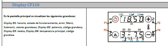

    No sé que pone el manual reducido, pero si pulsas en el segundo pantallazo y lo amplificas Tiemme dice apagado por descenso detemperatura de humos.
    Ese error es producido por la sonda de humos que el esquema de la placa pone sonda fummi, esta sonda esta a la salida del extractor, que es lo que yo haría cuando salte el error ver que tempertura de humos que hay en ese momento, mirar ese dato y te lo comento, otro posible fallo es que en un momento dado falle la conexión de esa sonda con la placa.
    No me queda claro si al final habeis comprobado los conectores de la placa o no

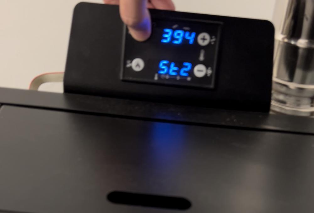

    A las 2h más o menos de funcionamiento, medí la temperatura del tubo de salida de humos y tenía un valor de unos 120ºC . El caudal de aire que tira por las rejillas denlanteras era bueno y bien caliente, aunque no he medido la temperatura de ese aire. Como dato añado que la potencia estaba en "A".
    Revisaré las conexiones de la sonda a la placa, ya que los cables están muy justos y cuando miramos lo del termostato quizá se haya quedado flojo el de la sonda.
    También mediré la temperatura de humos cuando salte el error.

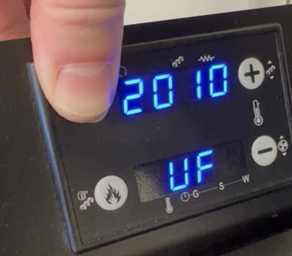

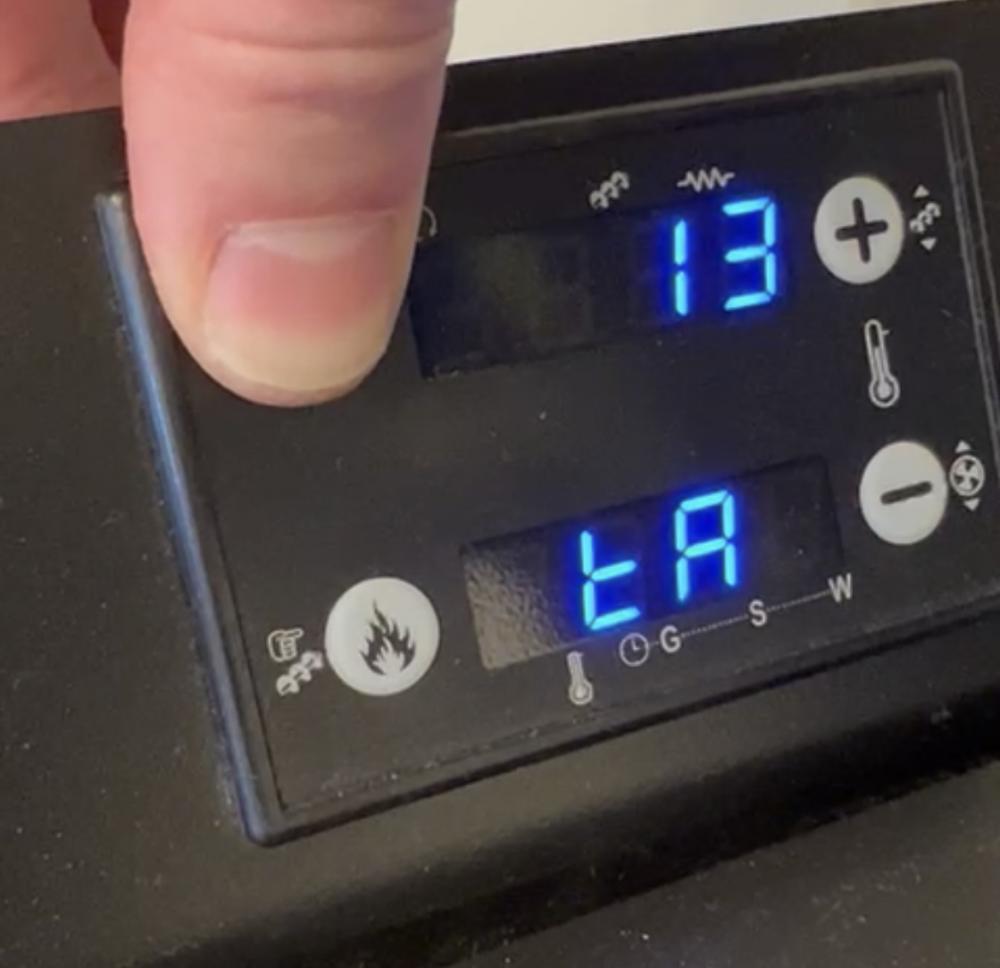

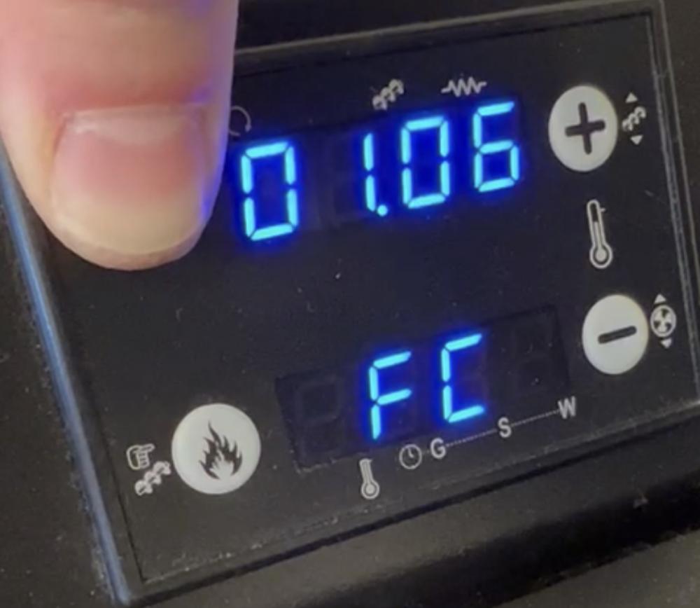

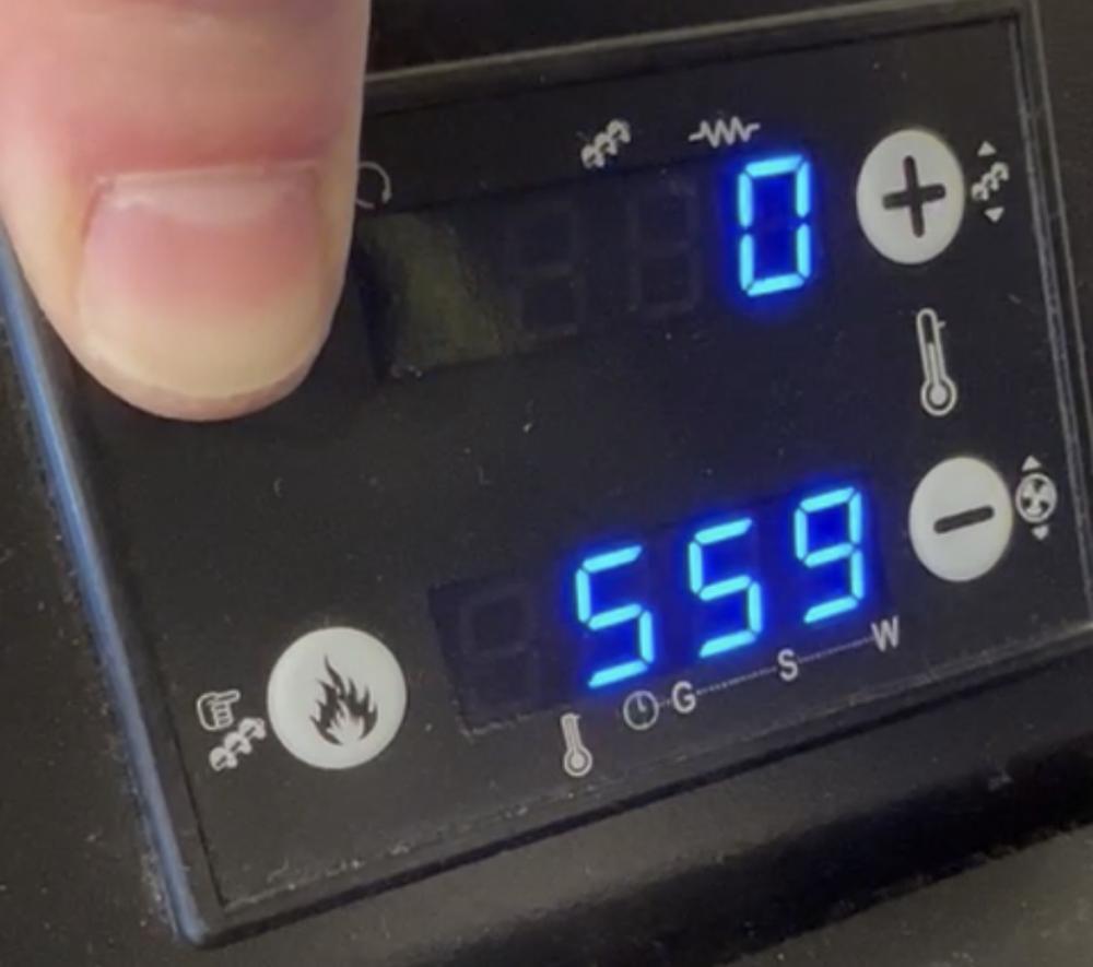

    Buenas,
    He comprobado la sonda de humos y está en su sitio y de la parte de la placa también está bien conectada.
    He puesto la estufa en marcha de nuevo y ha funcionado correctamente durante unas 8 horas seguidas en modo "A", no sé si será el modo correcto de funcionamiento. Pasado ese tiempo, se ha vuelto a parar dando el error 03 ALt.
    Al mismo tiempo, he visto que la tolva está casi vacía. Aunque tiene unos 2 o 3kg de pellets, estos están enganchados a la chapa y abajo en el agujero del sinfin, no había ninguno.
    ¿Puede ser que se haya podido quedar sin pellet y pararse, aunque dé el error 03?

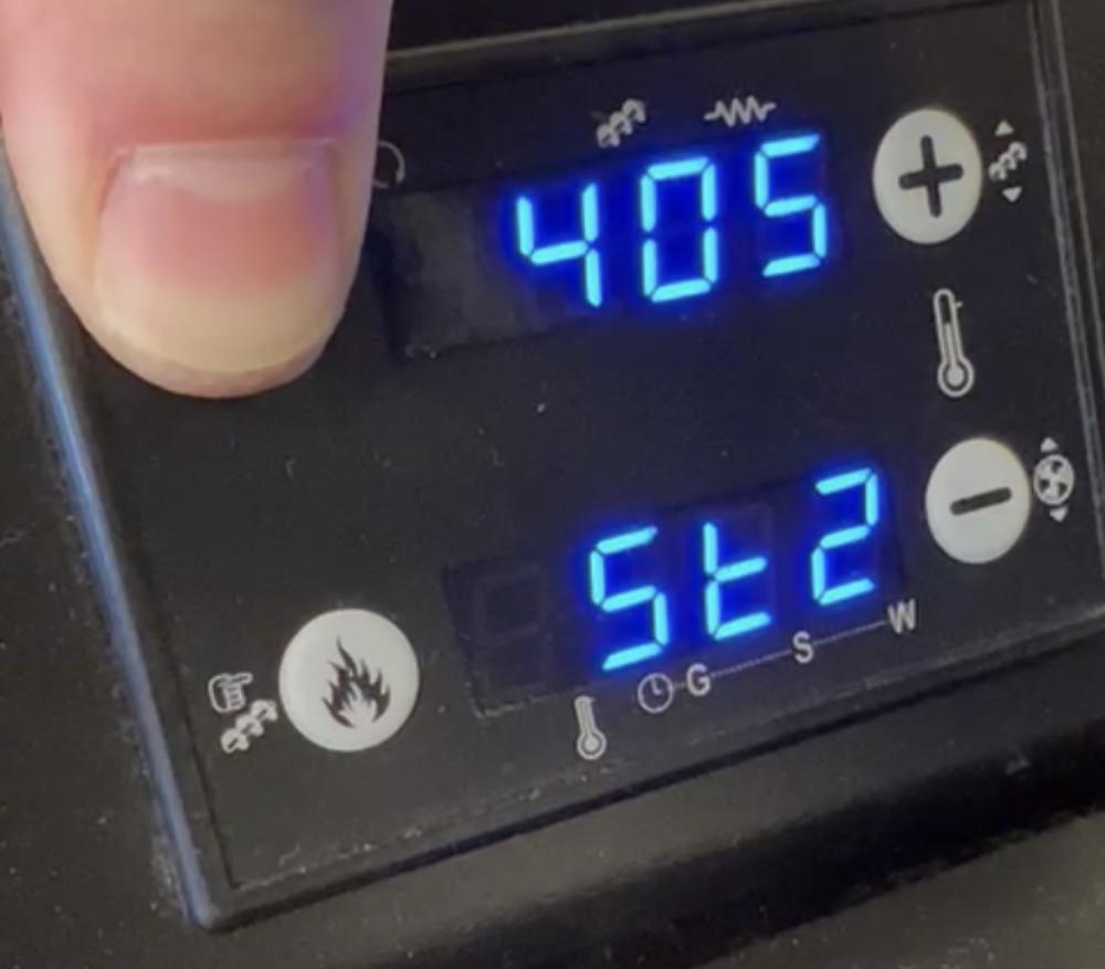

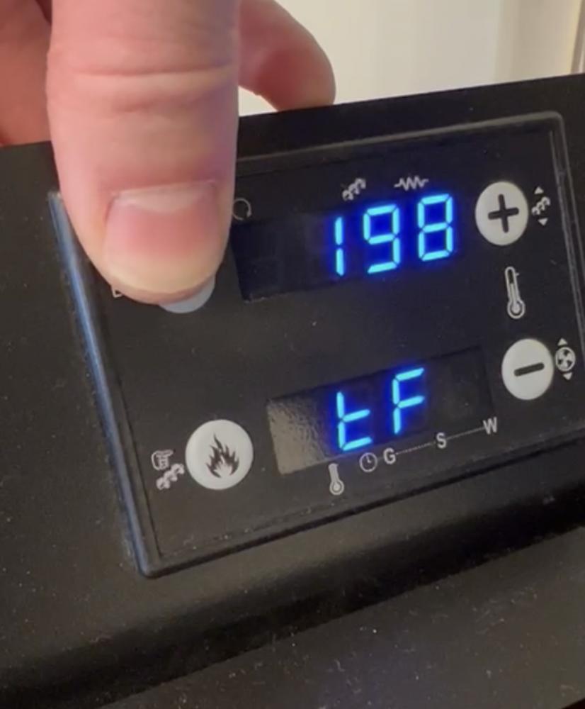

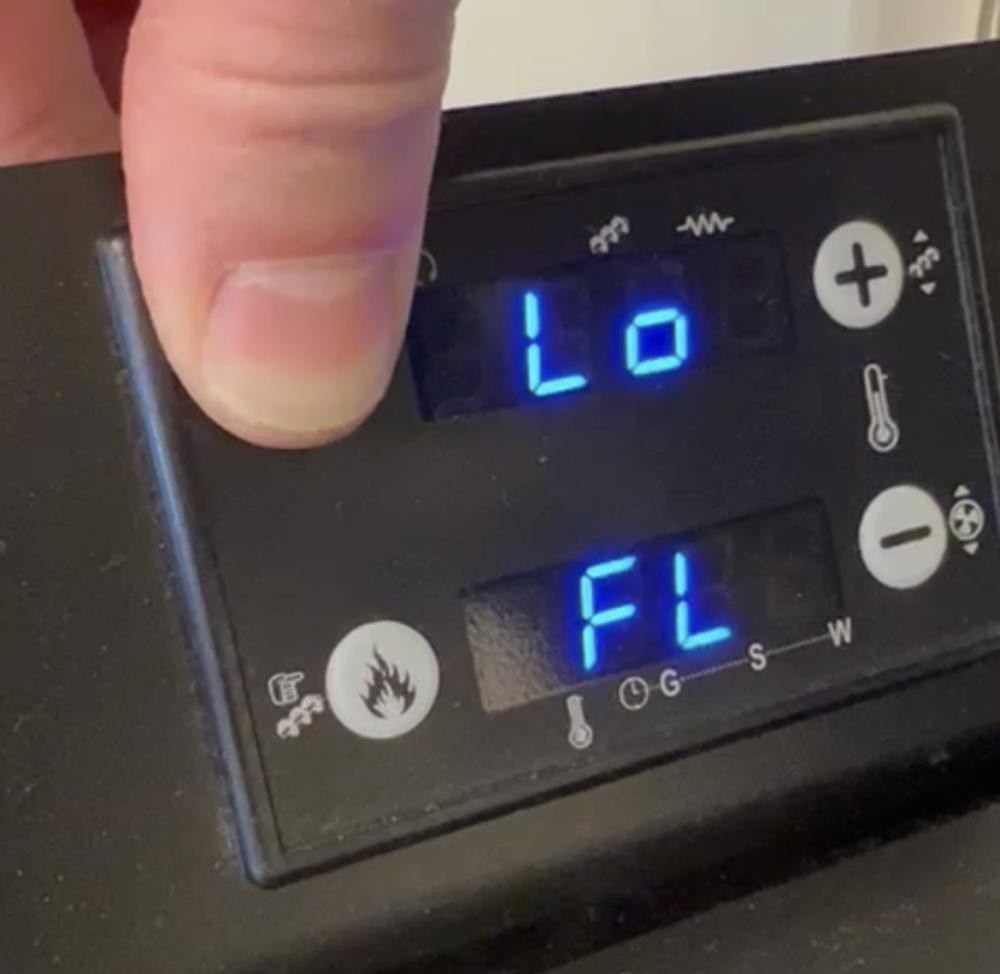

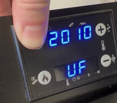

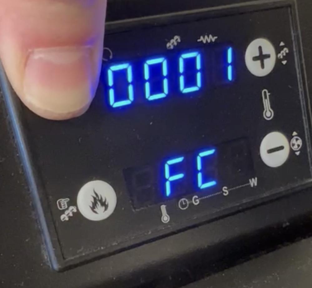

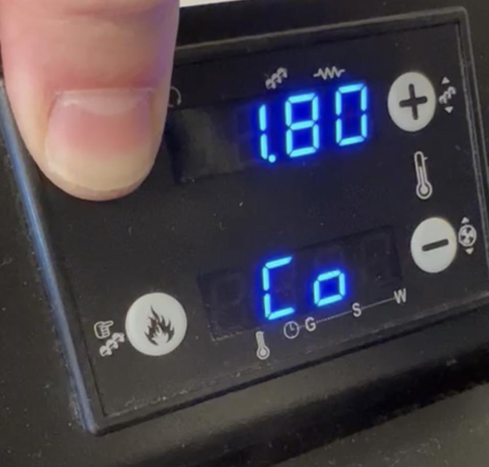

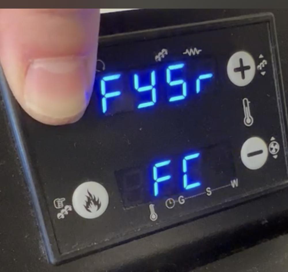

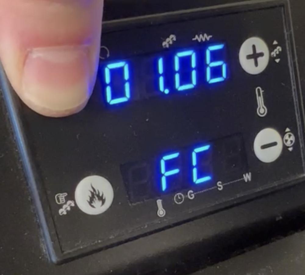

    Por otra parte, siguiendo las intrucciones de "Torpe" he entrado en el menú, donde salen las rpm y muchas cosas más que no tengo ni idea qué son pero me vendría bien saberlas.
    Adjunto fotos de los valores que he visto, por si hay alguno que no sea correcto.
    Si alguien tiene el manual técnico en español y me lo puede pasar, se lo agradecería, pues me vendía bien para saber cómo entrar a otras opciones.

    Despuès de ver las fotos me surgen muchas dudas.
    2º Os habéis leido atentamente el manual de la estufa y no dice nada del significado de lo que preguntas.relativo a las fotos, muchas cosas más que no tengo ni idea qué son pero me vendría bien saberlas.
    4º Si en el agujero del sinfin, no había ningún pellets, el resto le van a afectar a la estufa lo mismo que los que tienes en los sacos.
    5º Si lo tienes en A automático es una forma correcta de funcionamiento, pero no vas saber a que potencia de las 5 están funcioando porque no tienes los valores rpm de cada una de las potencias.
    En otras palabras prueba un rato en cada una de las potencias en forma manual anotas las rpm, luego la pasas a automático y cuando veas 2010 y te coincida con la potencia 5, sabrás que aunque este en automático en ese momento te está trabajando en potencia 5.
    Por cierto cuando trabaja en manual tiene 5 o 6 potencias.
    6º Las fotos las has hecho con el cuarto muy frío 13º, y casi seguro trabajando la estufa a máxima potencia 198º y 2010 rpm.
    El manual que yo tengo de la placa Mb100 habla de esta placa y de la SY100, desarrolla completamente la Sy100 pero no la Mb100, y además es de hace más de 5 años por lo que me supongo que no está actualizadp
    Última edición por torpe; 05/02/2022 a las 08:35 Razón: No disponer información de placa MB100

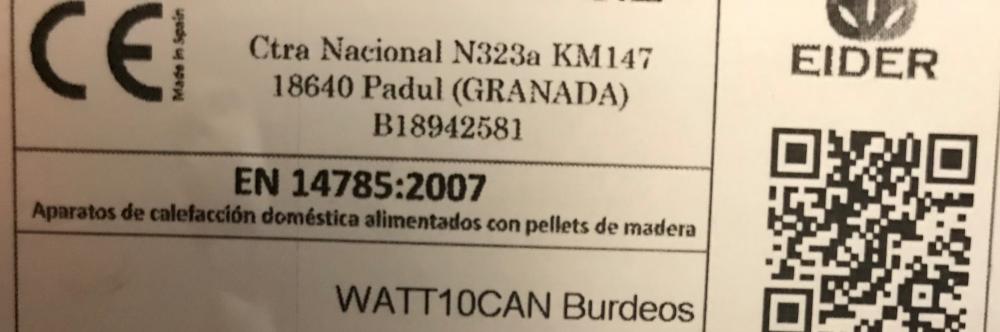

    Por otra parte, la estufa es: Watt 10 canalizable, El fabricante es: Eider Biomasa, La placa es: Tiemme MB100 y el teclado es: de cuatro botones.
    Archivo adjunto 26606Archivo adjunto 26607Archivo adjunto 26608
    La estufa la compré en Noviembre de 2019.

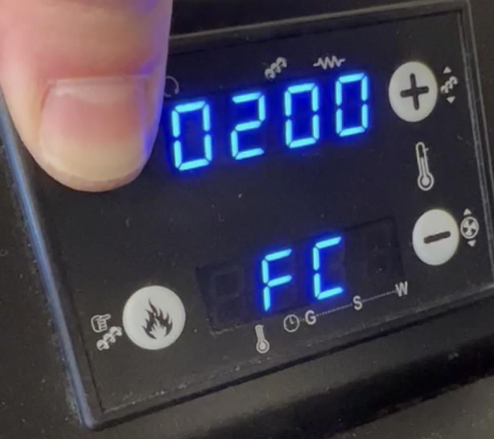

    Las fotos que envié son del teclado, pulsación corta en tecla P1, cada foto es una pulsación.

    Has descrito el problema perfectamente la estufa se apaga por falta de pellets, se va enfriando y cuando la temperatura de humos baja te salta la alarma 03, lo cual es lógico.
    En cuanto al significado de Fl, CO, y St2 ¿no vienen en el manual?.
    Mención a parte es FC que es el código y revisión de firmware, que el que te salga tantas veces yo creo es porque no le cabe todo y te lo va enseñando por partes.
    No he podido abrir el adjunto que envías, y mi manual antiguo de la MB100 con el firmware antiguo no coincide para nada con el que tú tienes

    Por las fotos que envías parece que el nuevo firmware que tiene la placa MB100, es muy parecida a la Ng01 aire, si es así y por lo que veo estás de enhorabuena ya que no se te va a parar la estufa porque llegue al límite de las horas de mantenimiento.
    Para estar seguros de lo que digo comprueba de nuevo que NO te aparece St, si es así comprueba que en el menú de usuario 2, te aparece algo así como rClr.
    El firmware de Ng01 tiene dos tipos de notificaciones lo que llama mensajes que sólo es informativo y alarma que produce un error y para la estufa.
    Si es así a tí después de 450 horas te va a salir un mensaje que incluso vas a poder resetear sin necesidad de entrar en el menú técnico.

    Ya que vas a hacer las pruebas comprueba de paso que la St2 te ha bajado de 405, ( si desde entonces la has usado) que es una comprobación de que el St2 mide las horas hasta que te salte el mensaje.
    J.Rubio está desconectado Forero Junior
    feb 2022
    Guadalajara
    11
    Predeterminado Re: Eider 4 botones electrónica tiemme mb100
    Ese detalle si lo tengo.

    cuando te da un error 02 ,041 con el botón de encendido sobre el unos segundo se resetea ,pero la alarma por el total de las horas de funcionamiento no.la estufa se para .
    esas son las horas que te quedan ,cuando llegues a 0 se para

    Normalmente no suelo entrar en ninguna controversia cuando me afecta a mí, pero cuando pueden confundir a otras personas, entonces suelo mantener mi opinión.
    En tu caso creo que te va a salir el aviso cuando llegues a 0 horas pero no se ta va a apagar la estufa.
    Porque lo creo porque no te ha salido la información St, eso es debido a que en el menú técnico Tpar que hay que entrar con clave de 4 digitos en la posición T66 que se puede regular de 0 a 9999, como lo tienes a 0, ni se te va a parar ni te aparece ST.
    La descripción de ese parámetro, según Tiemme en el manual en español es "horas de funcionamiento del sistema antes de que entre en bloqueo de Mantenimiento"
    El otro parámetro que si te afecta es el T67, (al que hay que entrar igual que al T66) si lo tuviese a 0 tampoco te saldría el St2, se puede regular al igual que el anterior de 0 a 9999, cuando lo resetees verás que valor te han`puesto, la descripción de Tiemme del parámetro T67 " horas de funcionamiento del sistema antes del mensaje limpieza". y si lo tuvieses a 0 tampoco te saldría el mensaje de limpieza.
    El número de horas de cada parámetro es totalmente independiente.
    Tiemme programa las placas según se lo pide cada fabricante, el número en concreto de Eider para Tiemme te aparece en la foto que dice en tu caso 559, por lo que la password o clave para entrar al menú técnico Tpar, suele ser igual para todos los modelos de ese fabricante.
