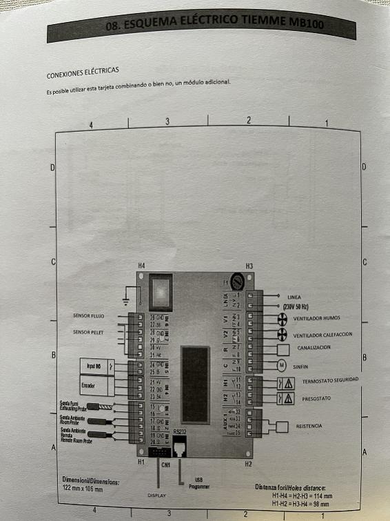

    Buenas,

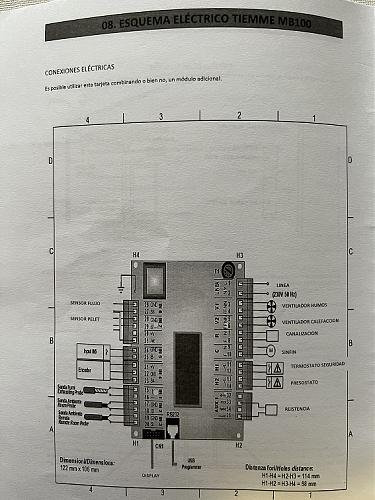

    "Torpe", he mirado, otra vez, el manual que me dieron con la estufa y pone que lleva la placa tiemme mb100, pero teniendo en cuenta tus dudas, he estado buscando alguna referencia en la placa y creo que la he encontrado. Tienes toda la razón, me han dado un manual que no corresponde con la placa que lleva, debe ser NG01. Adjunto fotos.
    Hola Angeljco,
    Si tienes la misma estufa que yo, me gustaría que me orientases qué es lo que has desmontado y limpiado y cómo lo has hecho.

    Angélico según dice el mismo tiene una estufa ferlux, que posiblemente lleve la misma placa pero distinta programación, por eso a él se le ha parado al llegar al límte de horas y como no tenía la clave y si la tenía no sabía que parámetro tocar se la ha parado y ha tenido que llamar al técnico y le ha costado 150 euros.
    No sé si vosotros queréis o no pagar 150 euros o más según donde está vuestra casa, si quereis pagar llamar siempre al sat es una solución, y te desentiendes de como mantener la estufa.
    En la única foto que envías no veo la placa

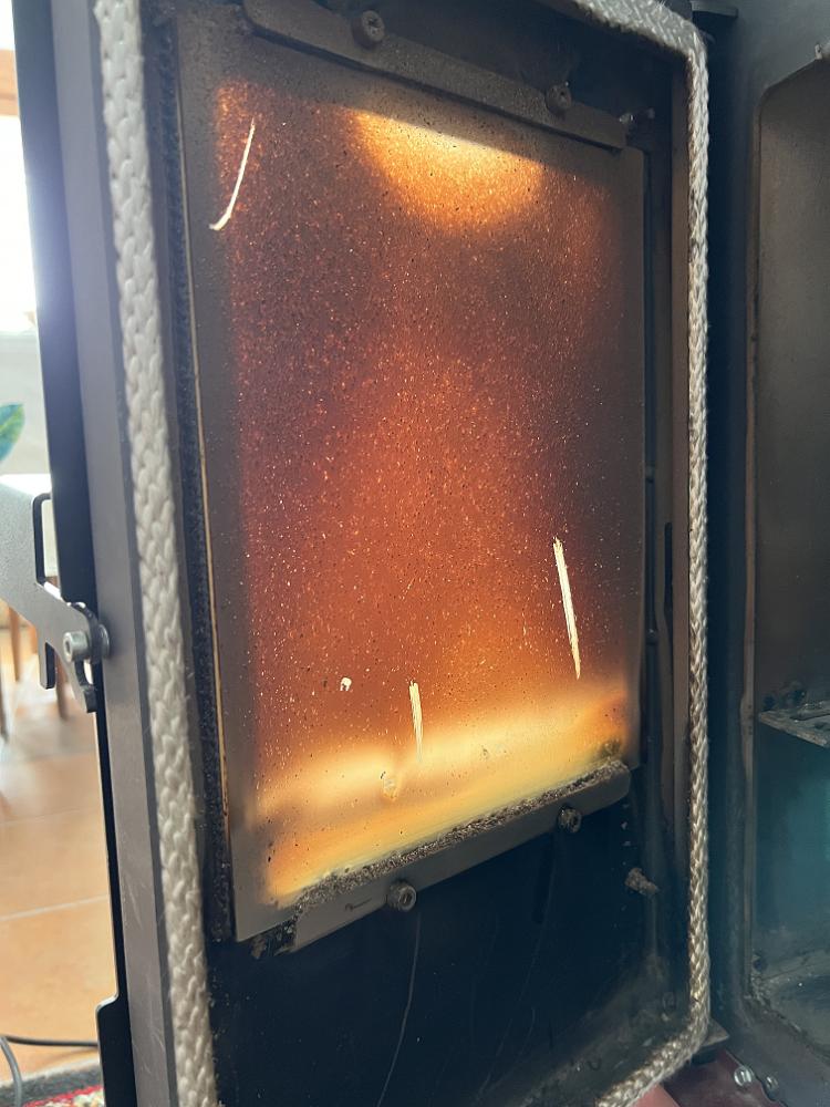

    Predeterminado Re: Eider 4 botones electrónica tiemme mb100

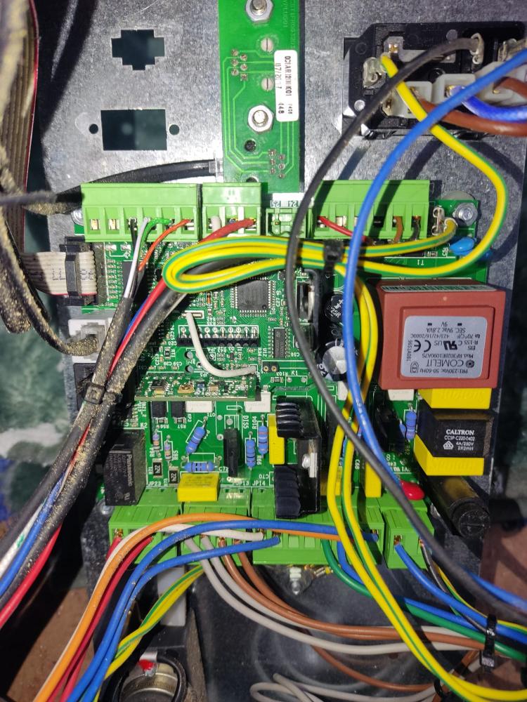

    Gracias torpe, no he tenido en cuenta la marca, me he dejado llevar por lo de la limpieza de la estufa. A continuación, la foto del manual que tengo.

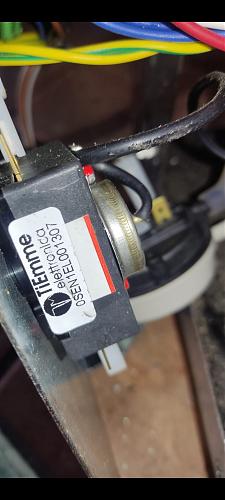

    No he enviado foto de la placa completa porque hubiera tenido que desmontar todos los cables. Me ha parecido que en el componente de color amarillo se puede leer NG01 y tambien por la disposición de los conectores que se ve en la siguiente foto.

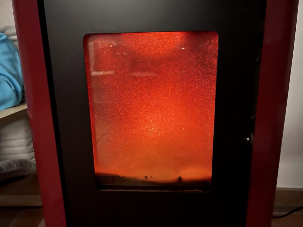

    El cristal de la estufa está muy sucio y cuando abro la estufa para limpieza, hay algunos pellets sin quemar (marron claro, como nuevos) en la puerta y en la bandeja de ceniza hay algunos pellets chamuscados ¿Qué puede pasar? Gracias
    Eider 4 botones electrónica tiemme mb100-img_8069.jpg Eider 4 botones electrónica tiemme mb100-img_8070.jpg

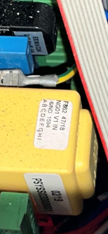

    La primera pregunta es si quieres hacer tu el mantenimiento, o quieres pagar 150 euros todos los años como Angélico, porque en este último caso no le veo sentido continuar explicándote el funcionamiento de la electrónica, ni el mantenimiento.

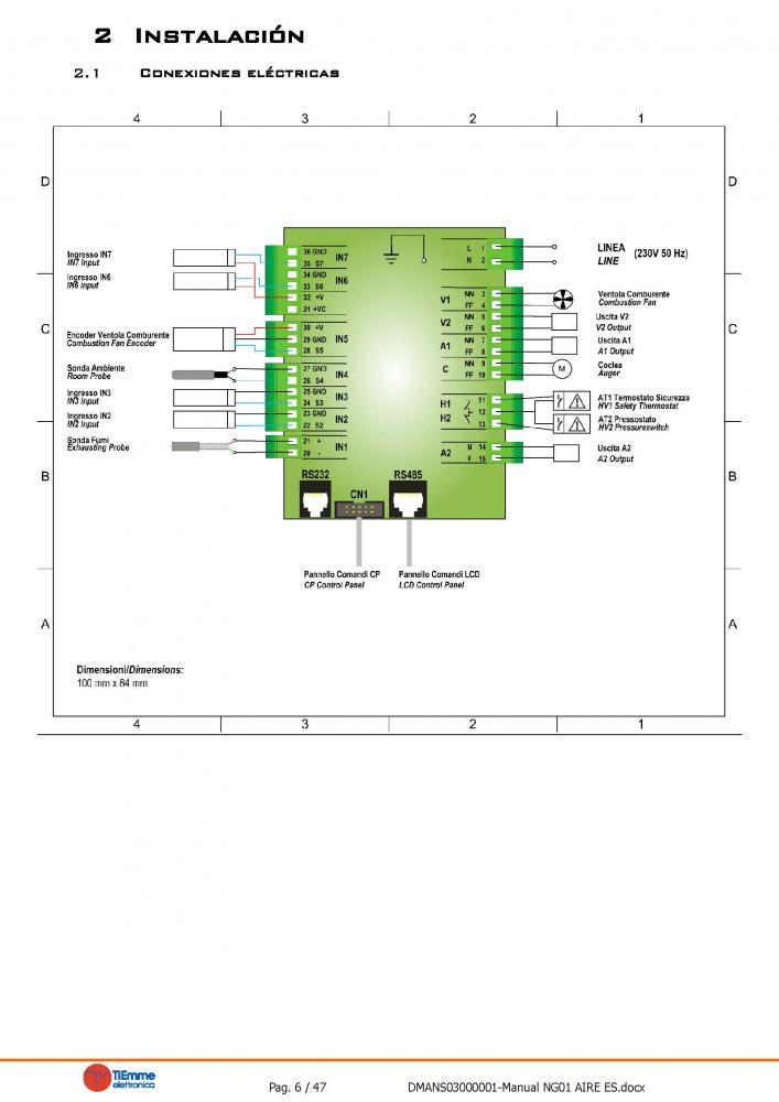

    Pero vayamos a la placa,efectivamente la placa que monta desde luego no es MB100, y puede ser la NG01, que es compatible con la foto que envías en la que se ve la conexión del módulo wifi 4heat y el display, por otra parte parece que los cables rojo y verde que se ven son los de la sonda de humos
    Y la razón por lo que te he dado información incorrecta al principio pues creía que la placa era la MB100.
    En cuanto a que este tan sucio el cristal posiblemente es que estes quemando los pellets con poco oxígeno en tu caso intentaría modificar el parámetro FL que lo tienes en Lo (low) por otro más alto y ves que te ocurre.
    Cuando hagas las pruebas que te indique vemos como resetear el aviso de las horas de funcionamiento, te adjunto esquema de la placa NG01
    Miniaturas adjuntadas Miniaturas adjuntadas Eider 4 botones electrónica tiemme mb100-dmans03000001-manual-ng01-aire-es_pagina_06.jpg

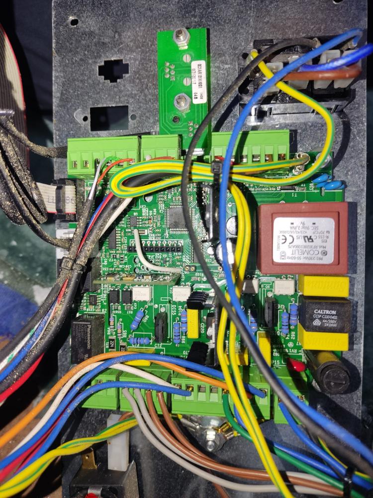

    Buenas Tengo una estufa eider con Electronica tiemme MB100,esta bloqueada Con SERV/y la hora,la desbloqueo y vuelve Clr y Serv/OFF que puedo hacer? ademas de llamar al servicio Técnico. Agradezco tu ayuda. gracias

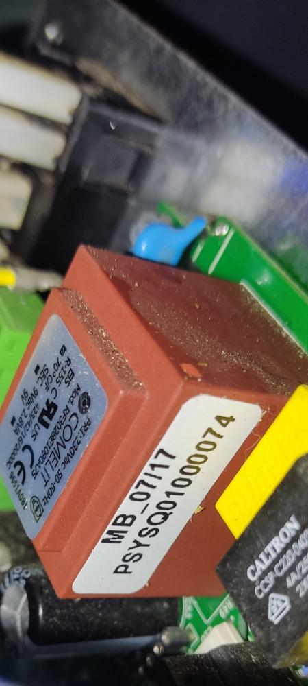

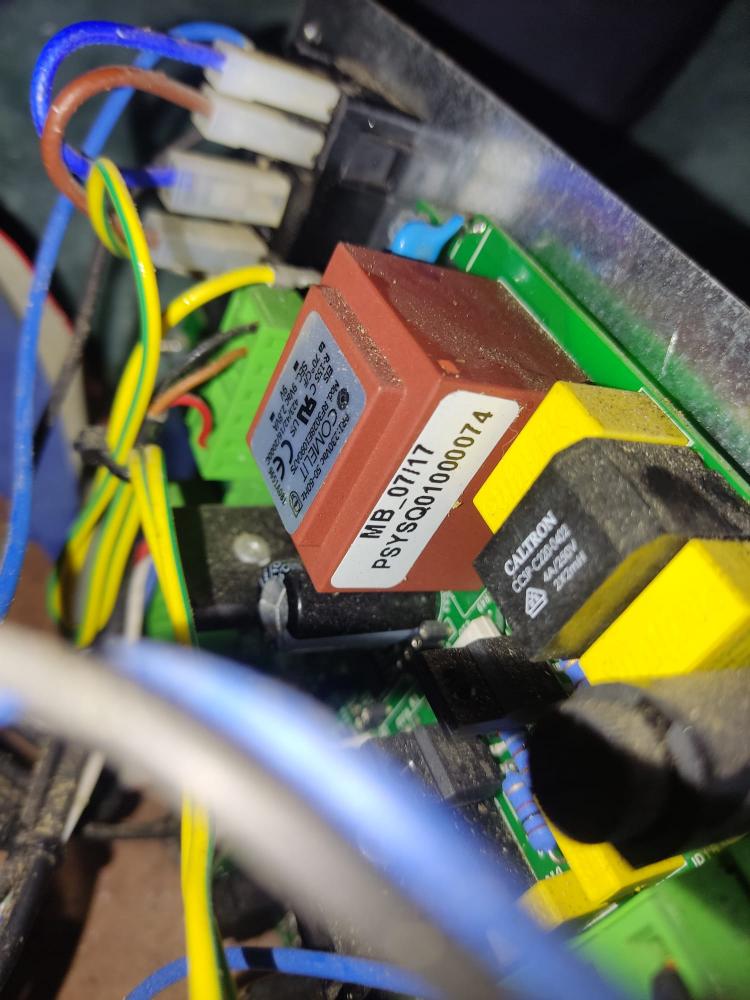

    la placa no tiene las referencias
    solo pone:
    MB 07/17 PSYSQ0100074
    en el menu si me aparece st 0 y st2 0.

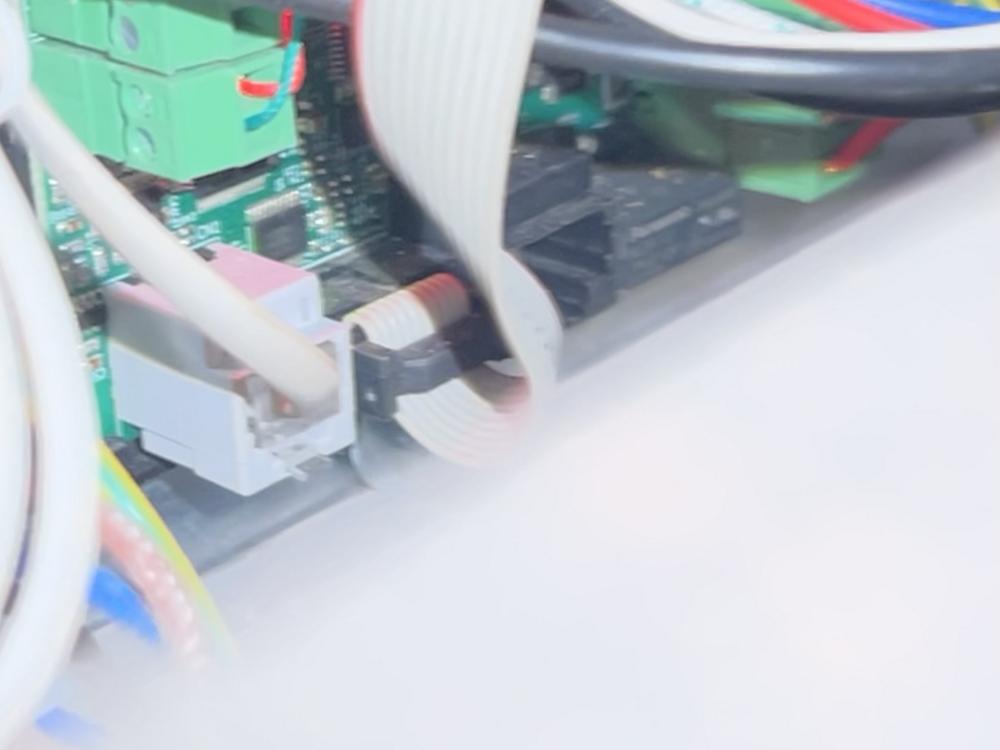

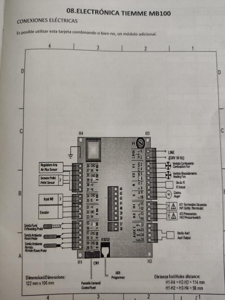

    Eider 4 botones electrónica tiemme mb100-02.jpgEider 4 botones electrónica tiemme mb100-01.jpgEider 4 botones electrónica tiemme mb100-03.jpgEider 4 botones electrónica tiemme mb100-04.jpgEider 4 botones electrónica tiemme mb100-05.jpg
    si puedes podrías indicarme como los pasos y pulsaciones de los botones necesarios para entrara en tpr.
    si hay alguna pagina, video o sitio donde encuentre mas información.
    agradezco tu ayuda y conocimientos
    Eider 4 botones electrónica tiemme mb100-06.jpgEste es lo que pone en las instrucciones

    La información que me envías me sugiere lo siguiente:
    Tu placa no es la ng01 pero parece tener un menú muy similar, si te fijas en la foto de Rubio y en la tuya el cable plano del display y el del wifi están en posiciones inversas, aunque el esquema del manual es el mismo, son unos fenómenos
    Tienes un mensaje clr que no te impediría su funcionamiento y una alarma serv err40 que te impide su funcionamiento y hay que resetear las dos
