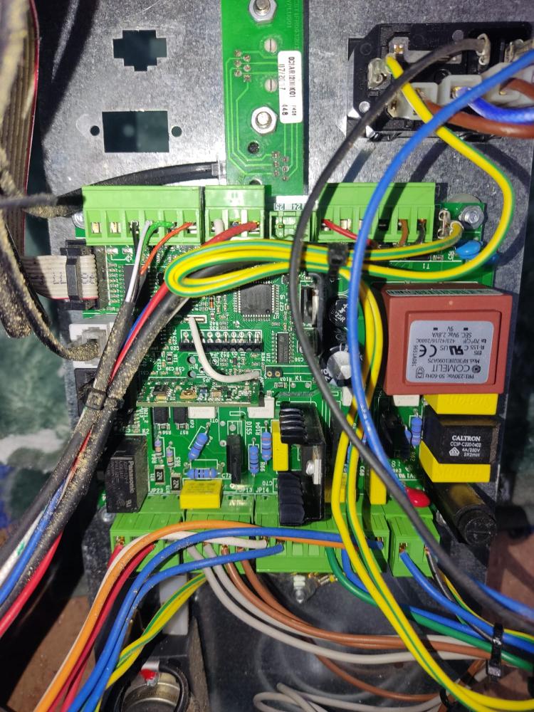

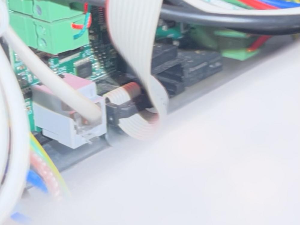

"Torpe", he mirado, otra vez, el manual que me dieron con la estufa y pone que lleva la placa tiemme mb100, pero teniendo en cuenta tus dudas, he estado buscando alguna referencia en la placa y creo que la he encontrado. Tienes toda la razón, me han dado un manual que no corresponde con la placa que lleva, debe ser NG01. Adjunto fotos.
Archivo adjunto 26693

Angélico según dice el mismo tiene una estufa ferlux, que posiblemente lleve la misma placa pero distinta programación, por eso a él se le ha parado al llegar al límte de horas y como no tenía la clave y si la tenía no sabía que parámetro tocar se la ha parado y ha tenido que llamar al técnico y le ha costado 150 euros.
No sé si vosotros queréis o no pagar 150 euros o más según donde está vuestra casa, si quereis pagar llamar siempre al sat es una solución, y te desentiendes de como mantener la estufa.
En la única foto que envías no veo la placa

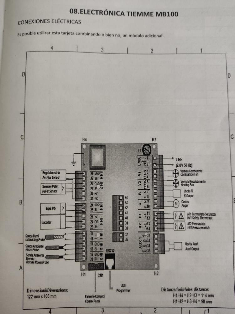

Gracias torpe, no he tenido en cuenta la marca, me he dejado llevar por lo de la limpieza de la estufa. A continuación, la foto del manual que tengo.
Archivo adjunto 26700

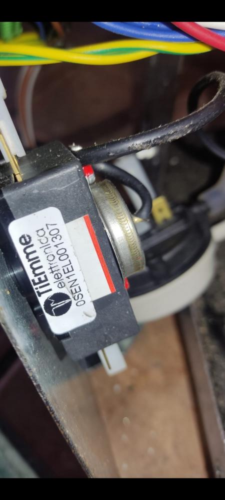

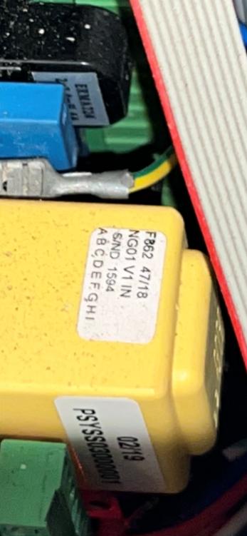

No he enviado foto de la placa completa porque hubiera tenido que desmontar todos los cables. Me ha parecido que en el componente de color amarillo se puede leer NG01 y tambien por la disposición de los conectores que se ve en la siguiente foto.
Archivo adjunto 26702

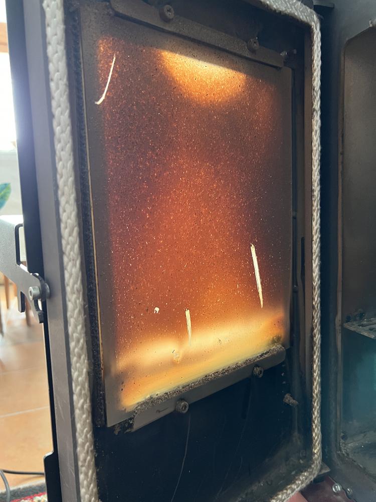

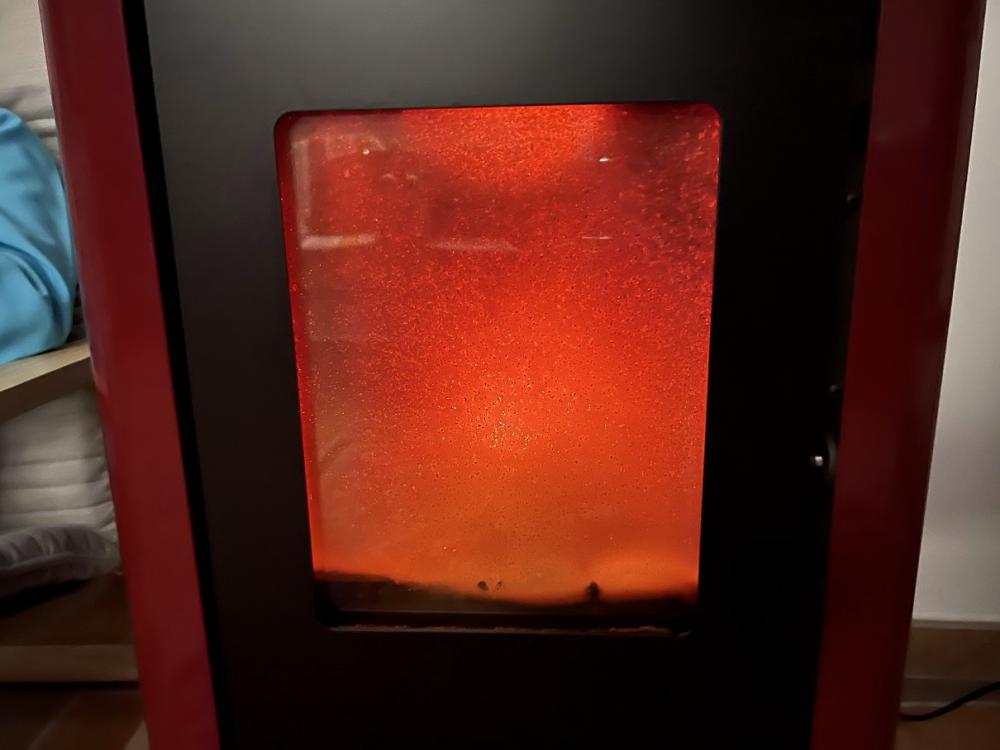

El cristal de la estufa está muy sucio y cuando abro la estufa para limpieza, hay algunos pellets sin quemar (marron claro, como nuevos) en la puerta y en la bandeja de ceniza hay algunos pellets chamuscados ¿Qué puede pasar? Gracias
Archivo adjunto 26704 Archivo adjunto 26705

Pero vayamos a la placa,efectivamente la placa que monta desde luego no es MB100, y puede ser la NG01, que es compatible con la foto que envías en la que se ve la conexión del módulo wifi 4heat y el display, por otra parte parece que los cables rojo y verde que se ven son los de la sonda de humos
Y la razón por lo que te he dado información incorrecta al principio pues creía que la placa era la MB100.
En cuanto a que este tan sucio el cristal posiblemente es que estes quemando los pellets con poco oxígeno en tu caso intentaría modificar el parámetro FL que lo tienes en Lo (low) por otro más alto y ves que te ocurre.

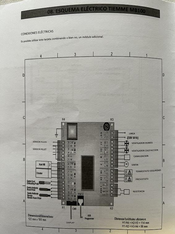

Cuando hagas las pruebas que te indique vemos como resetear el aviso de las horas de funcionamiento, te adjunto esquema de la placa NG01

Lo primero sería bueno saber si aunque el manual pone que la placa es la mb100, realmente es esa placa, para ello comprueba si la placa real instalada se ajusta a ese esquema o a la ng01 cuyo esquema publique,como le pasa a Rubio.

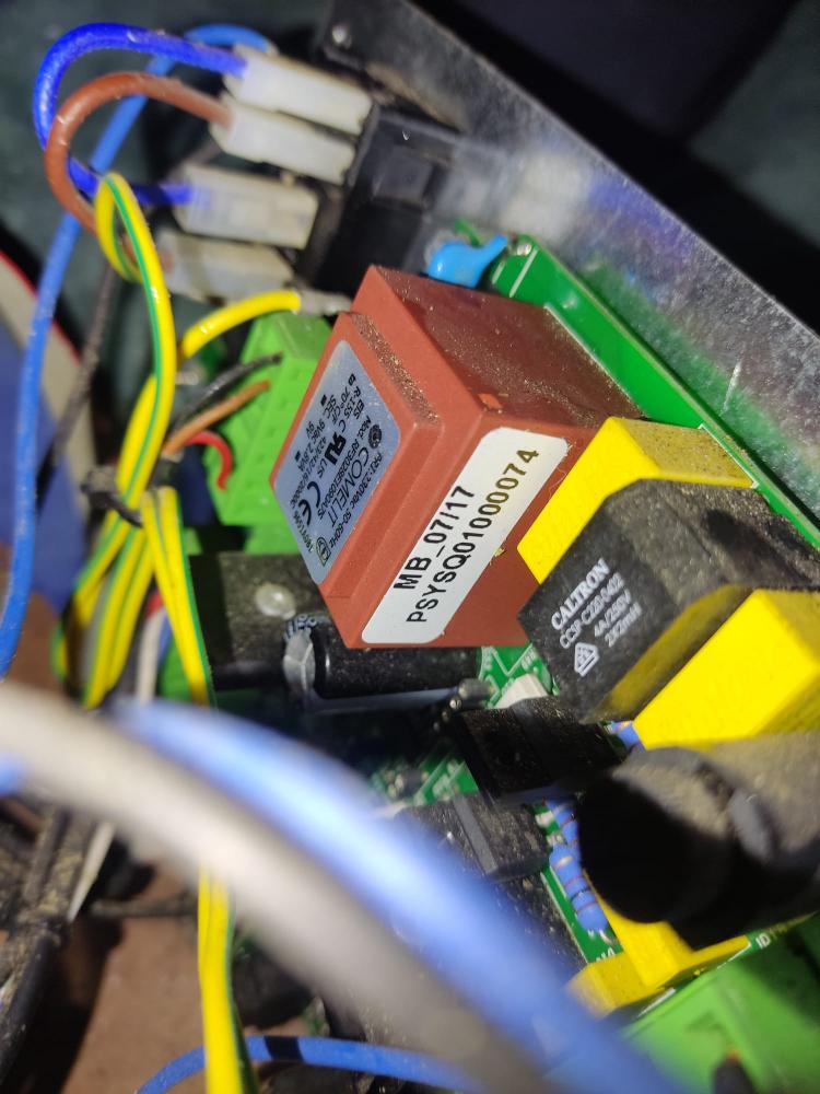

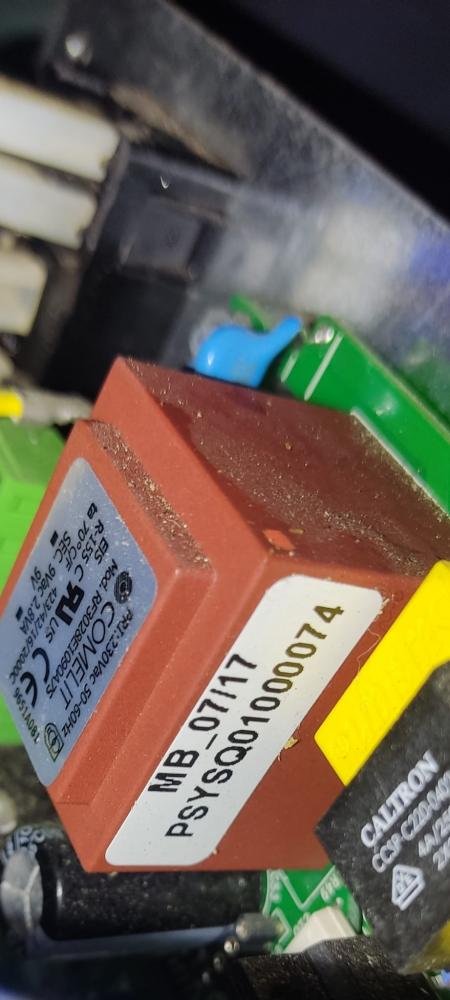

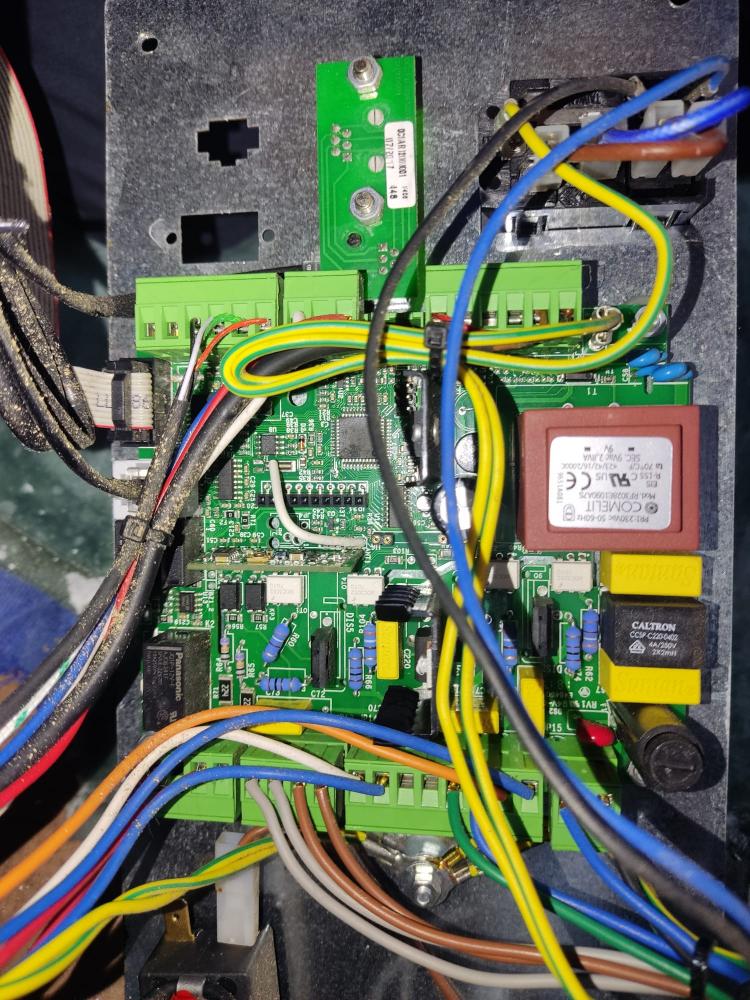

ok gracias
la placa no tiene las referencias
solo pone:
MB 07/17 PSYSQ0100074
en el menu si me aparece st 0 y st2 0.
Archivo adjunto 26941Archivo adjunto 26942Archivo adjunto 26943Archivo adjunto 26944Archivo adjunto 26945

La información que me envías me sugiere lo siguiente:
Tu placa no es la ng01 pero parece tener un menú muy similar, si te fijas en la foto de Rubio y en la tuya el cable plano del display y el del wifi están en posiciones inversas, aunque el esquema del manual es el mismo, son unos fenómenos
Tienes un mensaje clr que no te impediría su funcionamiento y una alarma serv err40 que te impide su funcionamiento y hay que resetear las dos
