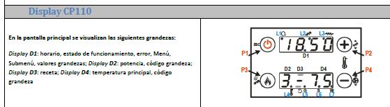

Pantallazo del manual, si la estufa te continúa funcionando verás que el numero que te a parece es el 1, sino te funciona verás que es 3. Si lo único que quieres es el desbloqueo pero que te aparezca el aviso sigue las instrucciones del pantallazo

No sé que pone el manual reducido, pero si pulsas en el segundo pantallazo y lo amplificas Tiemme dice apagado por descenso detemperatura de humos.

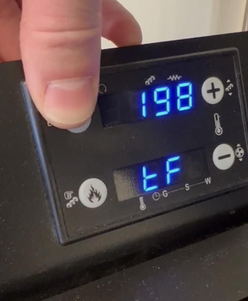

Como verlas clickeas o pulsas brevemente la tecla P1, superior izda, y te aparecerá en la parte inferior del display ta (temperatura ambiente) arriba un número su valor en grados, vuelves a pulsar debajo tf temperatura de humos, debe ser parecidad a la anterior si la estufa lleva apagada tiempo, vuelves a pulsar y aparece debajo UF, que es la velocidad del extractor que suele ser entre las 1000 y 2000 en funcionamiento y mayor de 2000 en la fase de limpieza o apagado y 0 si está apagada

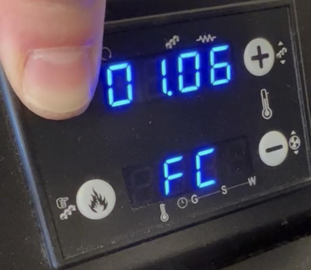

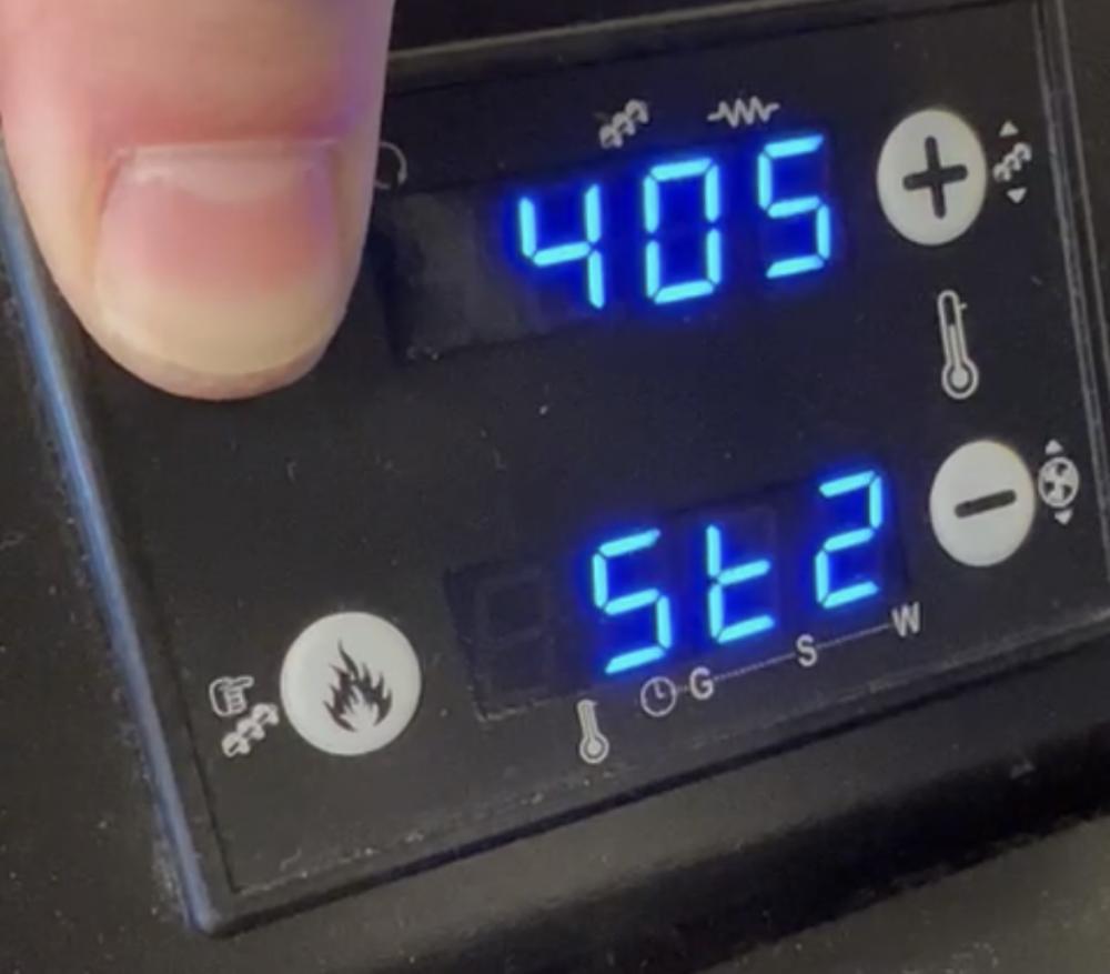

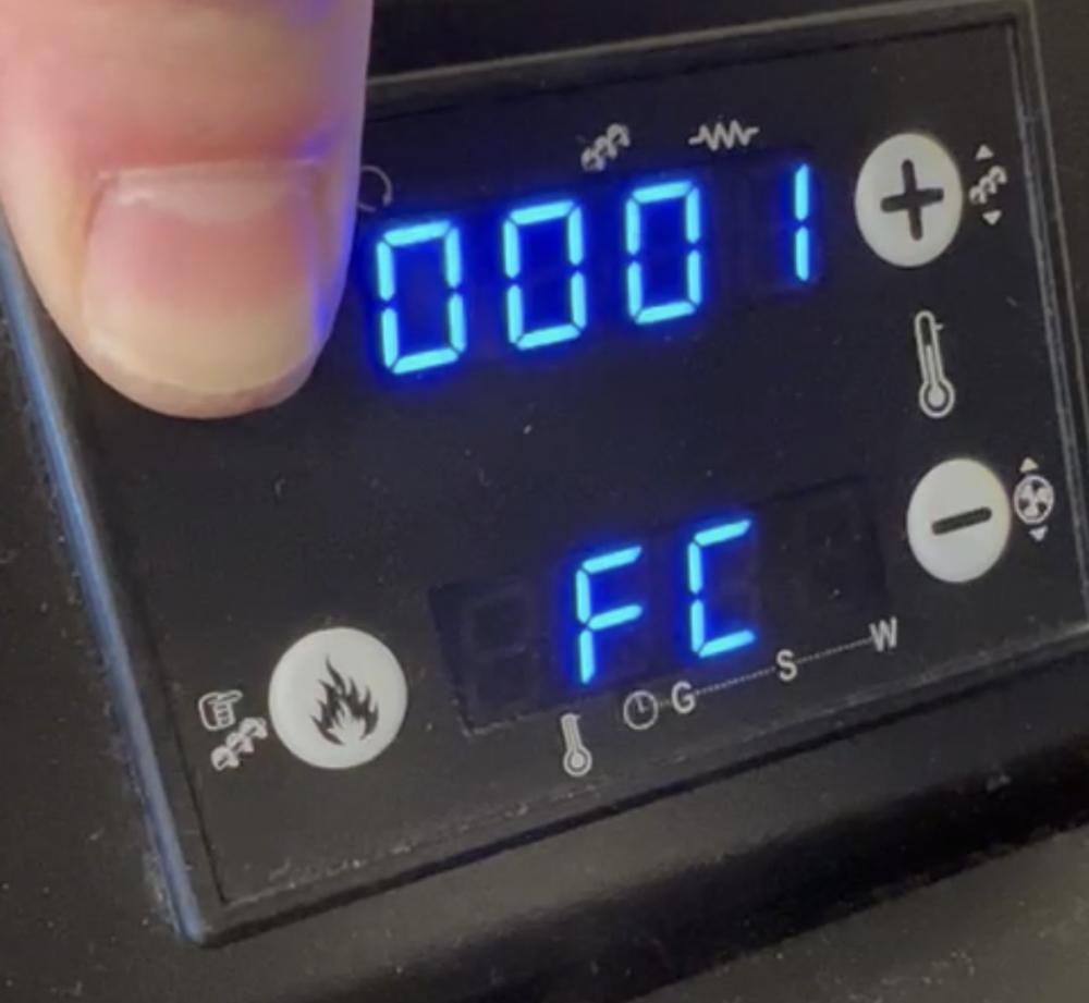

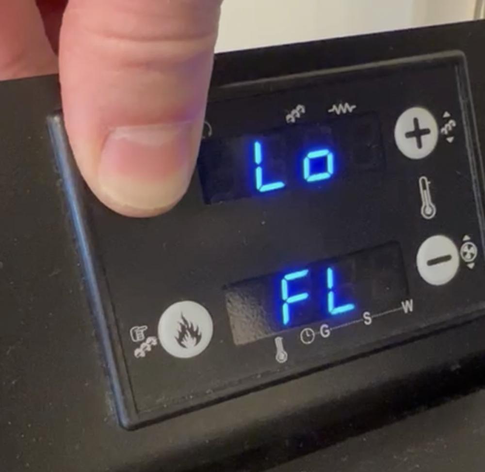

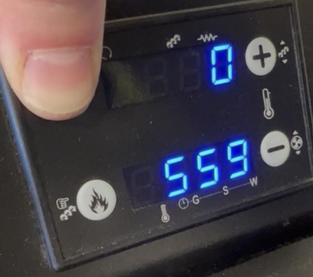

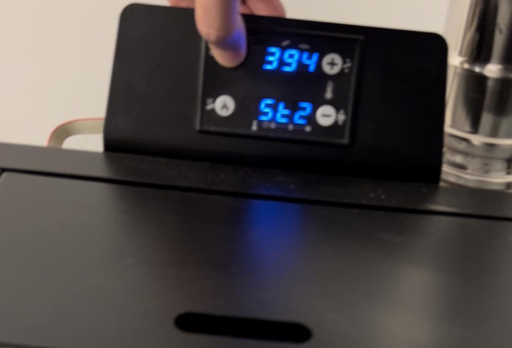

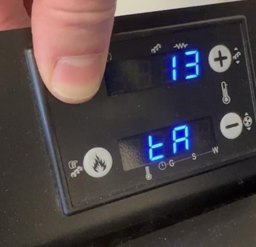

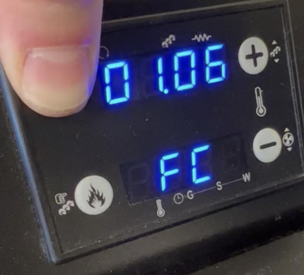

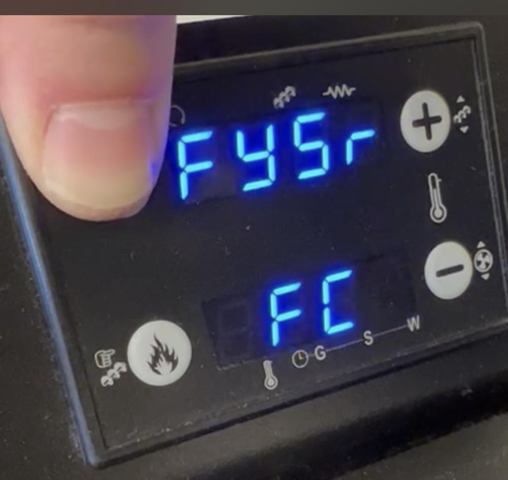

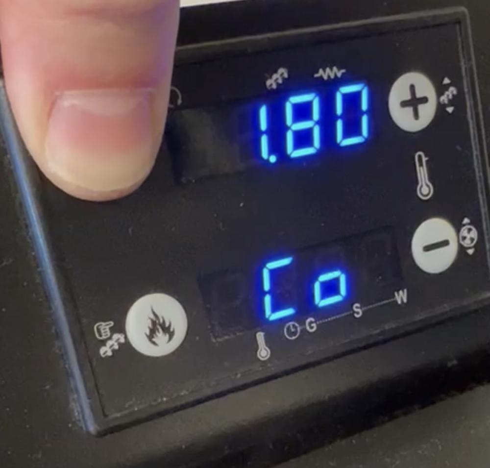

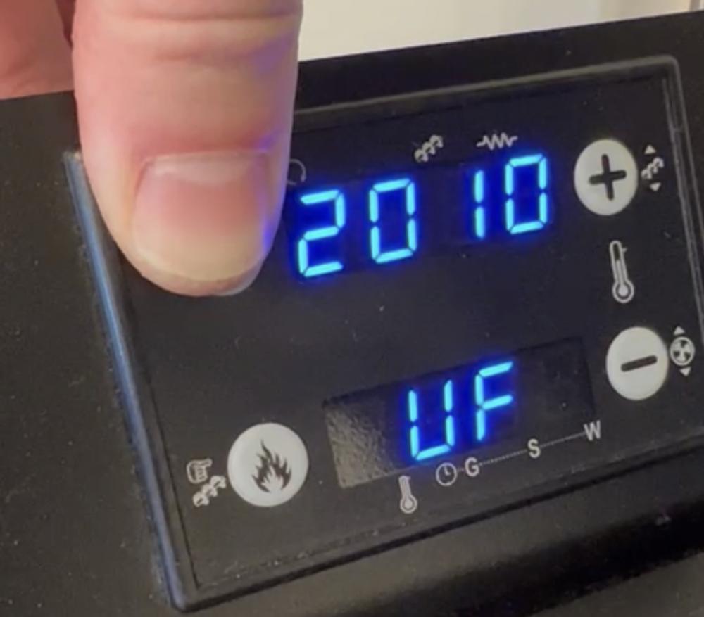

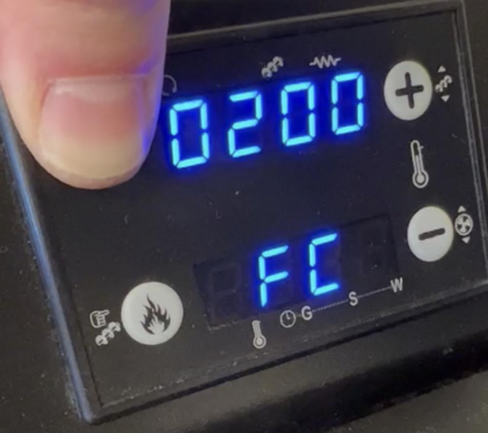

Por otra parte, siguiendo las intrucciones de "Torpe" he entrado en el menú, donde salen las rpm y muchas cosas más que no tengo ni idea qué son pero me vendría bien saberlas.
Adjunto fotos de los valores que he visto, por si hay alguno que no sea correcto.
Si alguien tiene el manual técnico en español y me lo puede pasar, se lo agradecería, pues me vendía bien para saber cómo entrar a otras opciones.

Despuès de ver las fotos me surgen muchas dudas.
2º Os habéis leido atentamente el manual de la estufa y no dice nada del significado de lo que preguntas.relativo a las fotos, muchas cosas más que no tengo ni idea qué son pero me vendría bien saberlas.
4º Si en el agujero del sinfin, no había ningún pellets, el resto le van a afectar a la estufa lo mismo que los que tienes en los sacos.
5º Si lo tienes en A automático es una forma correcta de funcionamiento, pero no vas saber a que potencia de las 5 están funcioando porque no tienes los valores rpm de cada una de las potencias.
En otras palabras prueba un rato en cada una de las potencias en forma manual anotas las rpm, luego la pasas a automático y cuando veas 2010 y te coincida con la potencia 5, sabrás que aunque este en automático en ese momento te está trabajando en potencia 5.
Por cierto cuando trabaja en manual tiene 5 o 6 potencias.
6º Las fotos las has hecho con el cuarto muy frío 13º, y casi seguro trabajando la estufa a máxima potencia 198º y 2010 rpm.

Has descrito el problema perfectamente la estufa se apaga por falta de pellets, se va enfriando y cuando la temperatura de humos baja te salta la alarma 03, lo cual es lógico.
En cuanto al significado de Fl, CO, y St2 ¿no vienen en el manual?.
Mención a parte es FC que es el código y revisión de firmware, que el que te salga tantas veces yo creo es porque no le cabe todo y te lo va enseñando por partes.

Ya que vas a hacer las pruebas comprueba de paso que la St2 te ha bajado de 405, ( si desde entonces la has usado) que es una comprobación de que el St2 mide las horas hasta que te salte el mensaje.
Ese detalle si lo tengo.

Porque lo creo porque no te ha salido la información St, eso es debido a que en el menú técnico Tpar que hay que entrar con clave de 4 digitos en la posición T66 que se puede regular de 0 a 9999, como lo tienes a 0, ni se te va a parar ni te aparece ST.
La descripción de ese parámetro, según Tiemme en el manual en español es "horas de funcionamiento del sistema antes de que entre en bloqueo de Mantenimiento"
El otro parámetro que si te afecta es el T67, (al que hay que entrar igual que al T66) si lo tuviese a 0 tampoco te saldría el St2, se puede regular al igual que el anterior de 0 a 9999, cuando lo resetees verás que valor te han`puesto, la descripción de Tiemme del parámetro T67 " horas de funcionamiento del sistema antes del mensaje limpieza". y si lo tuvieses a 0 tampoco te saldría el mensaje de limpieza.
El número de horas de cada parámetro es totalmente independiente.
Tiemme programa las placas según se lo pide cada fabricante, el número en concreto de Eider para Tiemme te aparece en la foto que dice en tu caso 559, por lo que la password o clave para entrar al menú técnico Tpar, suele ser igual para todos los modelos de ese fabricante.
