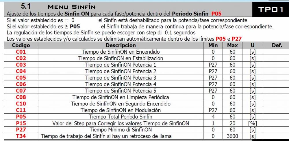

    Si esto te pasa a la potencia 2, según mi opinion la tienes totalmente desconfigurada, y lo más probable es que algún "técnico" te haya puestos enteros en vez de decimales.
    Mandame por favor del tp01 los valores que tienes en C01, 02,03,...c07, y P05 y P27.
    Con objeto de regular la caida de pellet.
    Y una vez que tengas regulados los pellets pasamos al ventilador

    C01: 1,00
    C02:1,00
    C03: 1,20
    C04: 1,20
    C05: 1,40
    C06: 1,50
    C07:1,60
    P05: 8,00
    P27: 0,10

    El hecho de que el cristal se quede grisáceo y se limpie fácilmente es una señal de que los pellets se están quemando bien.
    En principio lo único chocante es que la potencia 1 y 2 sea lamisma ya que los pellets es 1,20.
    Que significan estos parámetros:
    P05: define un período del sinfin, es decir en tu caso 8seg durante este tiempo el sinfin podría estar echando pellets permanentemente durante el encendido C01=8 o no echar ningún pellets C01=00.
    y asi con los diferentes C.
    Como por lo que tú dices te echa muchos pellets en el encendido lo primero que puedes hacer es poner el c01 a 0,5 y reducir a la mitad los C03 y C07, y volver a poner a cero los pellets que has puesto a -7.
    Para volver a los parámetros iniciales siempre estas a tiempo.
    Con esto obviamente vas a reducir la potencia de la estufa y la temperatura de humos obviamente bajarán.

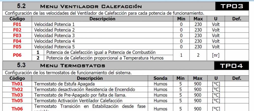

    los parametros que me pides os los siguientes:
    F01:125
    F02:140
    F03:150
    F04:170
    F05:180
    F06:230
    P6:1

    Antes de nada me supongo que las pruebas las estamos haciendo a la potencia fija de 2, y en segundo lugar que estás apuntando los valores antes de cambiarlos para tener siempre los originales y poder vover a la situación inicial.

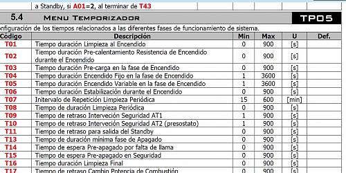

    Entiendo que te echa todavía bastantes pellets antes de comenzar a trabajar, pero obviamente te los echa el sinfin.

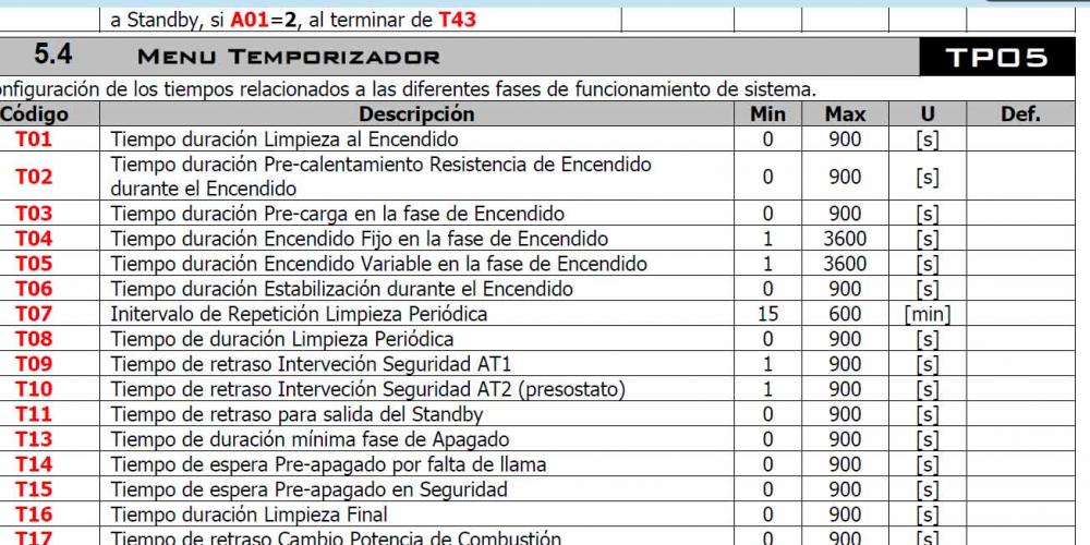

    Esto es la precarga de pellets, dime el parámetro T03, en Tp05 y la solución es bajar los segundos que te está echando pellets.
    La regulación de los ventiladores en tu caso al tener P06, es fija a cada potencia es decir en la potencia 1 los ventiladores están alimentados a 125v con lo que su velocidad es la de un ventilador de 220v alimentado a 125.
    Si tuvieses P06 a 2 indicaría que la velocidad es en función de la temperatura de humos, yo la tengo como tú.
    Para fijar conceptos en este momento la estufa está trabajando a potencia 2 y los parámetros c03 y c04 son 0,6, y aún así te alcanza los 200º.
    como te decía la cantidad de pellets da la potencia de la estufa, y esa energía o se va a la estancia o se va a la chimenea.
    Vamos a probar a dar más velocidades a los ventiladores para que te dé mas calor a la estancia, si te da más calor a la estancia bajan la temperatura de humos.
    Por lo que yo probaría poner el F01 y el F02 a 200V, obviamente te van a hacer más ruido los ventiladores.
    Dime los resultados porque ajustar una estufa sin conocerla es ensayo y error.
    Te mando por correo el manual de Tiemme para la MB100

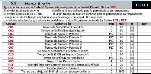

    asi es las pruebas las estamos haciendo a potencia 2 y si, estoy apuntando los valores que habia antes.
    El parametro t03 es 70.
    Por otro lado los parámetros que modifique es
    C01 que estaba a 1,00 y ahora a 0,50
    C03 que estaba a 1,20 y ahora 0,60
    y C07 que estaba a 1,60 y ahora a 0,80
    c4 esta igual que estaba
    y con estos valores llega varias veces (aunque menos que antes) a 233º que es cuando sale el mensaje "nod"

    Ahora al subir la velocidad de F01 y F02 si que se nota que echa mas calor por las rejillas centrales y bajó la temperatura de humos

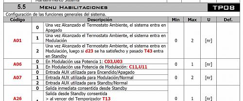

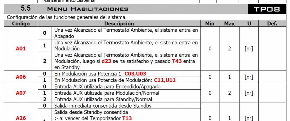

    La explicación de que te suba a 233º, es que no has bajado a 0.60 la C04 que es precisamente la de la potencia 2, luego no has hecho nada, baja a 0.60 y comentamos.
    La culpa es totalmente mí porque te dije que cambiases la c03 y la C07, cuando lo que debía haber dicho era C03 .....C07, es decir c03,c04,c05,c06 y c07
    Dime en Tp08 si A06 es 0 o 1
    Si fuese 1 dime los valores de c11 y u11.
    Al final lo que se trata es que la mayor parte de la energía se quede en la habitación, cuando bajes la c04 a lo mejor puedes bajar de nuevo la velocidad de los ventiladores, con objeto exclusivamente de reducir ruido porque en cuanto a funcionamiento no te afecta negativamente para nada
    No me extraña que se te llene el cenicero antes de comenzar está durante más un minuto tirando pellets bajalo a 35, y verás com mejora sustancialmente

    Aaaah vale no te habia entendido,pensaba que solo habia que cambiar los valores C03 y C07
    En Tp08 no me sale A6,me sale A1,A19,A26,A28,A40...
    pero si puedo ver los valores C11 y U11
    que son C11=1,20
    y U11=1400
    vale perfecto, voy a probar a bajar T03 a 35 y te cuento que tal arranca
    feb 2021
    Soria
    970
    Predeterminado Re: Watt 10
    No lo podías entender porque te había dicho lo que has hecho.
    Te mando donde figura el A06.
    Baja la c11 a 0.6
    te he mandado un email.
    Ya me contarás
