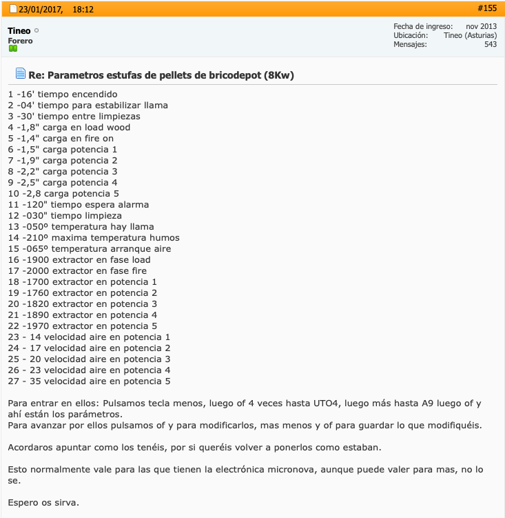

    No tengo nada mas que esto!! son los de A9!!
    pincha en parámetros.
    Estos parámetros hay puestos por mi y mas gente como unos 30 mensajes por decir algo,a si que no has buscado mucho.
    Parámetros estufa y reseteo service
    Parametros

    He verificado los parámetros y son los de la foto, con excepción de un último parámetro PR28 cuyo valor es "OFF" o puede variar de 1º a 15º, es el de apagado de estufa por temperatura, pero no sé a qué se refiere exactamente.
