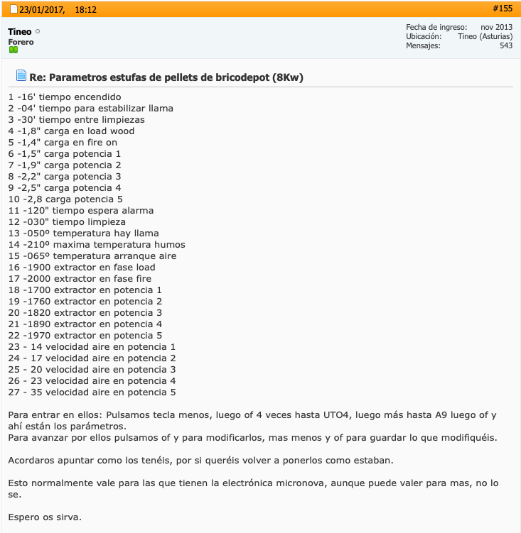

En este modelo el menú del Técnico es el UT04, y pone 00. Presionando "Temp +" (P1) y llegando al valor A9, presiono SET (P3) y entro en el menú, donde aparecen PR01 hasta PR26 nada más.
Sí he visto que en UT04, se pasa de 00 a 99, luego de A0 hasta A9, e igual con todas las letras del alfabeto hasta P0 a P9, y luego siguen más parámetros.

No tengo nada mas que esto!! son los de A9!!
pincha en parámetros.
Estos parámetros hay puestos por mi y mas gente como unos 30 mensajes por decir algo,a si que no has buscado mucho.

He verificado los parámetros y son los de la foto, con excepción de un último parámetro PR28 cuyo valor es "OFF" o puede variar de 1º a 15º, es el de apagado de estufa por temperatura, pero no sé a qué se refiere exactamente.
Archivo adjunto 26079.
El problema está acotado a que el ventilador no arranca cuando debería, cogiendo mucho calor la estufa y saltando el termostato, cortando la alimentación de pellets y apagando la estufa.
Alguna sugerencia?. Algún parámetro que hubiera que cambiar y que afecte al arranque del ventilador?
