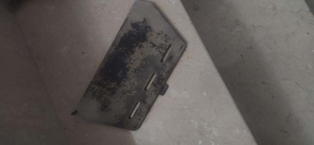

    Hola, alguien podría decirme que función tiene esta chapa?

    LiNNo
    Esa chapa es el deflectos que va en la parte de arriba de la camara de combustion.
